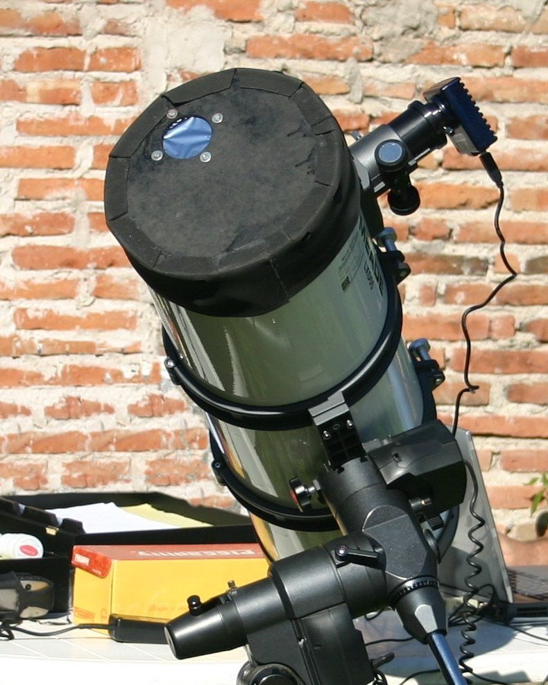

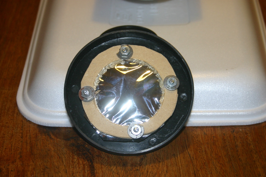

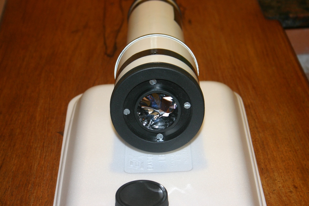

Publicado 15 de Septiembre del 200816 a Hola Maria! Yo te recomiendo que compres una lámina Baader que es lo mas seguro que hay para observación del Sol. La podés armar en media hora. Esos filtros solares que se enroscan al ocular son basura y no deben ser incluidos con nada... y los venden lo mas triste! Otra opción es que proyectes en una pantalla a travéz de un ocular Huygens, otros NO porque quemás la capa antireflejo y arruinas el ocular. Huygens con lentes de vidrio, porque acá la mayoría son de plástico y no sirven. Me parece que mucho no conviene apuntar al Sol con un reflector haciendo proyección sobre una pantalla, porque se sobrecalentaría el espejo secundario. Ahora con un filtro Baader la cosa cambia y podés usarlo tranquila. Abrazo
Publicado 15 de Septiembre del 200816 a Maria: Como dice Leo, y el resto del foro, la lamina Baader es lo mejor que tenemos en el mercado nacional para usar y muy seguro. Te pego unas fotos como se usa y se coloca tanto en un Newton como en un refractor. Y si, se arma en media hora UN abrazete
