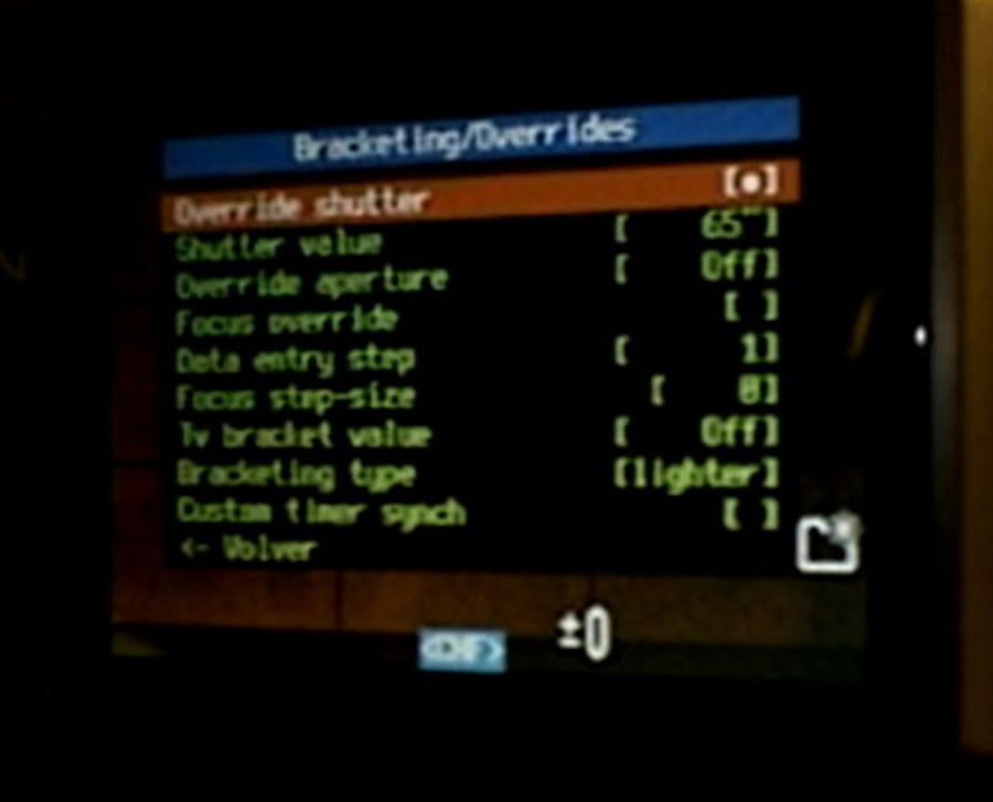

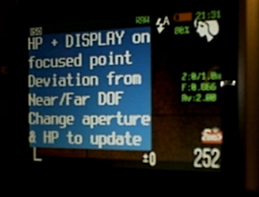

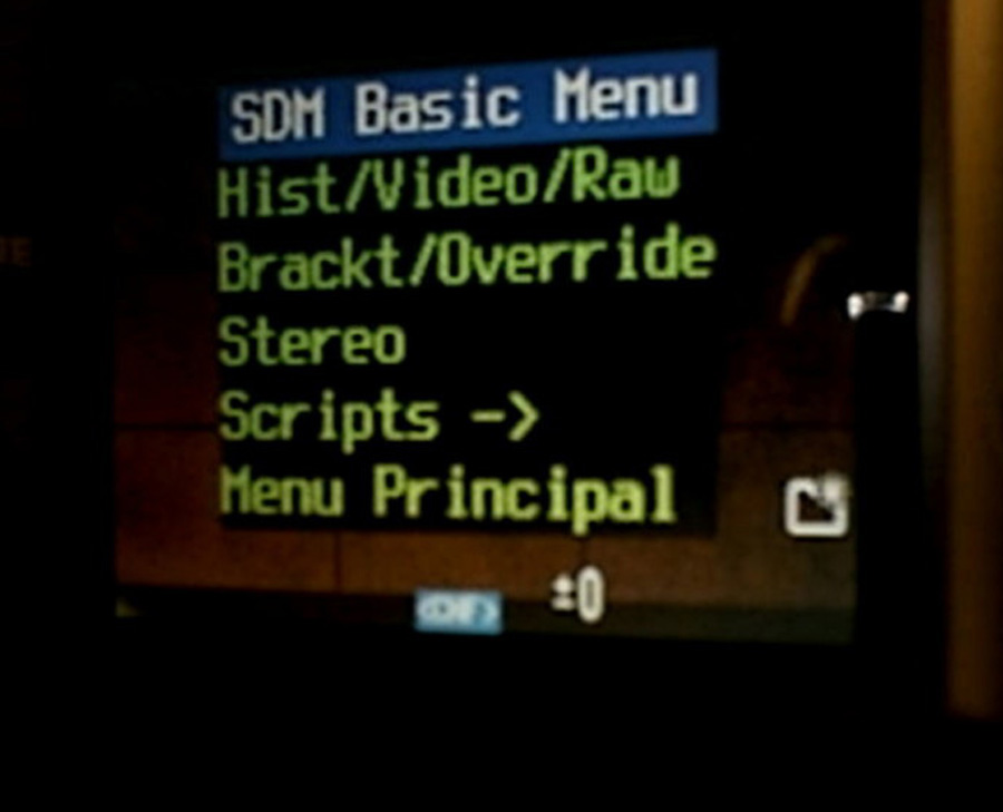

Bueno Dani, no te preocupes, el CHDK te tiene que andar, fijate si la secuencia de pantallas que te aparecen son éstas, después que cargaste el CHDK.
Si al principio no te aparece ningún menú parecido a éste, creo que tendrías que formatear la tarjeta (desde la cámara) y comenzar de nuevo. Probá y contame qué pasa :):)
