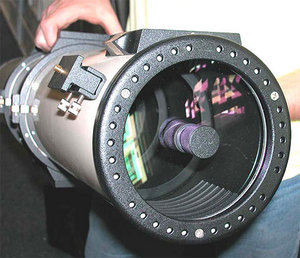

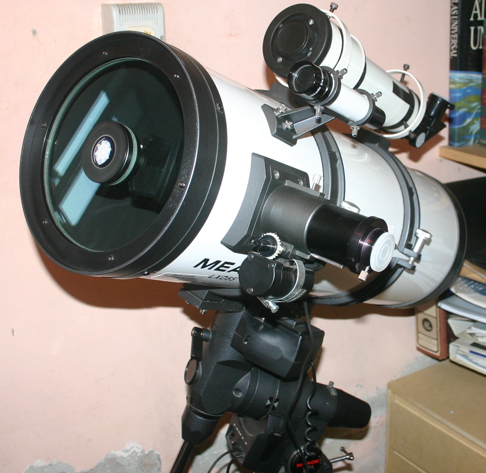

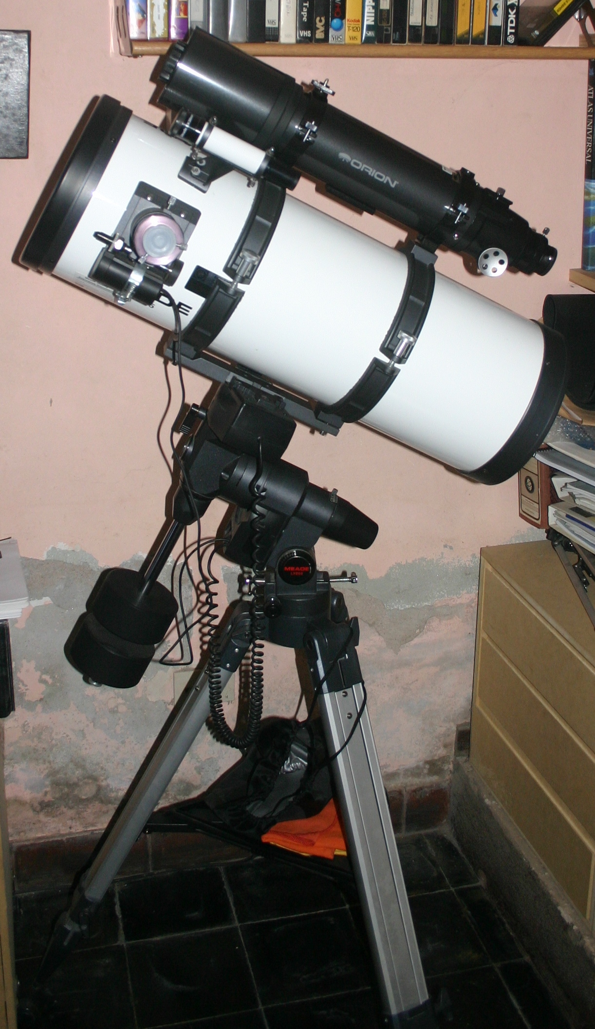

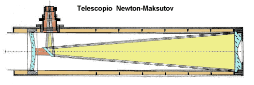

Publicado 23 de Septiembre del 200816 a Por supuesto para comprar aca meade o celestrón hay que romper el chanchito.! Satamente Carlos, Para los SC o MC hay que romper LOS Chanchitos, por que son de opticas muy caras sean de la marca que sean. Andres, para cortar con el tema por que estamos girando en lo mismo, tu telescopio ETX80 es un refractor y de los discntinuados, a partir de alli (ETX 90, ETX 125), MEADE los desarrolla como Mak Cas. Son de distancias focales largas poco luminosos, pero voy a opinar por mi mismo, Astrofotografias en planetarias tomada con un Schmidt Cassagrain (en adelante la denomino SC) o con un Maksutov Cassagrain (en adelante la denomino MC) no tienen comparacion con un newton parabolico. UN MC es un telescopio mejorado de las versiones SC, el sistema de las opticas es el mismo, tiene el mismo trayecto la luz dentro del tubo pero se ha perfeccionado la placa correctora y el espejo primario. No he llegado a ver nunca una excelente fotografia planetaria con un newt. Inclusive si le ponemos un reductor focal al los SC o MK del tipo f/3.3 o f/6.5, en las tomas de espacio profundo tampoco tiene comparacion de calidad con los newt, y mas ahora que estan mejorando las opticas con correccion de comas en los MEADE Ahora los rusos desarrollaron reflectores Maksutov Newton, lo cual corrigen defectos cromaticos y comas pronunciadas con las placas correctoras y la otra ventaja, es la poca obstruccion en el frente del espejo secundario - en este sitio se esta vendiendo un Mak Newt - http://www.orionusers.com/verarticulo/P ... h_OTA.html Un Schmidt Newton, como ven tiene las placas correctoras pero el espejo secundario es mas grande y por ende obstruye mas la entrada de la luz Esto es con lo que respecta a los reflectores MC, SC, MN (Mak Newt), y SN (Schmidt Newt). Ahora volviendo a las dudas de Andre con respecto al ETX 80 que por que tiene f/5, contra el ETX 125 por que es un f/15...?? Vamos a ver quien es el mandatorio al momento de tomar una desicion de compra??. Sergio Eguivar toma como primer mandatorio las relaciones focales, por que indistintamente sea un 200mm de apertura o un 65 mm si la f/ es corta, entonces estamos ante un telescopio o un teleobjetivo muy luminoso. Mira estos ejemplos de un espacio profundo tomado solamente con un teleobjetivo ruso Jupiter M21 de camara fotografica siendo esta una f/2.8 - about2890.html&highlight= - about2871.html&highlight= - Esas fotos estan tomadas con un teleobjetivo Jupiter21. Si analizamos calidades de fotos - no hay comparativas las que se toman en planetaria con los MC o los SC, y si le ponemos un reductor focal nos vamos a las fotografias de espacio profundo, pero eso si... no solo vas a tener que romper el chanchito, sino tambien vender tu casa Un Mak Newt o un Sc Newt, tal vez no tengas que vender tu casa pero si tenes una buena moto, te puede ayudar Un refractor sea de 152 mm, de 127 mm, de 80 mm, va a tener que girar en la relacion focal. En el primer post vos decis que te interesa la astrofotografia, para resumir el despelote que te armamos en diferentes explicaciones, vas a necesitar (si queres calidad excelentes en astrofotografias) desembolsar varios miles de dolares, si queres lograr muy buenas fotos, solo tendras que desembolsar algunos miles de pesos. O sea que todo da vuelta en el vil metal, lo que te alcanze el bolsillo es lo que vas a tener. El EXT 125, como te decimos, es un reflector Mak Cass muy planetaria es un f/15 con una muy buena camara vas a lograr excelente fotos, pero para espacio profundo necesitaras (cuarta vez que lo digo ) un reductor focal que sale cientos de dolares. El orden (de S. Eguivar) para una compra es primero la f/ (tiene que se chica) total uno despues lo soluciona con un barlow para planetaria que sale apenas unos 200 pesos. Segundo la montura (preferentemente con autoguiado y/o con Goto) Tercero - una muy buena camara, ya sean DSRL (reflex digital) o una CCD (Starshoot de Orion, DSI III Pro de MEADE, Starlight, Atik, etc) UFFF ya me canse, bueno Andre, solo te queda leer muy bien todo los post, especialmente el de Carlos, y el de Ricardo y sacar tus propias conclusiones. Y ver cuanto tenes en el chanchito Un abrazo
Publicado 23 de Septiembre del 200816 a Autor Ricardo gracias por tu respuesta. Si interprete bien tus conceptos no me vale la pena invertir en el ETX-125 y debería irme a otra cosa. Dentro de Meade con las características que nombras estan: la Linea LXD75 o sea N-6 AT SN-6 AT SN-8 AT (este creo que tiene un peso y tamaño importante) SN-10 AT (este lo descarto por el paso y el tamaño) SC-8 AT o el LX-90 Dentro de Celestron estan: NexStar 5 SE NexStar 6 SE (peso y apertura parece ser buena convinación= NexStar 8 SE Descarto el 4 se por ser Mak ya que no me lo recomendas. C6-SGT C8-SGT (XLT) C9 1/4-SGT (XLT) (esta lindo pero pesadito...) C6-NGT C8-NGT Bueno, creo que por aca me quedo con estas marcas...no se difícil será la elección... Espero tus comentarios y/o apreciaciones gracias
Publicado 23 de Septiembre del 200816 a Autor gianse54. Realmente MUY completo tu respuesta leere todo el post como me sugeris !!! vere que sale Por cierto el dinero que tengo no es mucho pero estoy pensando viajar en Enero a USA. Y creo que será la posibilidad de traerme algo mejor. Espero a esa fecha llegar a los U$S 2000. Pero ya tengo U$S 1200 ahorrados que de surgir algún imprevisto bueno me ire con esos 1200 y algunos de los telescopios que nombre seguro podre traer. A propósito del etx-80 te comento que NO esta discontinuado lo siguen fabricando y vendiendo en tiendas en USA. Justamente hace 15 días un compañero de laburo se trajo uno de California (creo) y si vas a la web de Meade está todavía publicado. gracias
Publicado 23 de Septiembre del 200816 a Ricardo gracias por tu respuesta.la Linea LXD75 o sea N-6 AT - este es un newton SN-6 AT - es un schmidt newton SN-8 AT (este creo que tiene un peso y tamaño importante) - idem anterior pero de 8" Peso neto del telescopio ............................... 11 kgs. Peso neto del trípode .................................... 20.5 kgs. ROnda los 35 kg y un poco mas, por que de pesas solamente tiene 10 kg mas la montura y las patas del tripode Es el telescopio MEADE que te posteee mas arriba a modo de ejemplo de un SCH Newt, que es de mi propiedad solo que el mio es un LXD 55 ya discontinuado, y el que esta en el mercado ahora es el LXD 75 con mejoras en la mecanica de la montura y en el rastreador que es mas grande. Los LXD SN 8, SN 10, son los unicos telescopios reflectores en el mercado argentino que son f/4 El LXD SN 6 es un f/5 SN-10 AT (este lo descarto por el paso y el tamaño) SC-8 AT - mismo peso que el SN 8" o el LX-90 ABrazos
