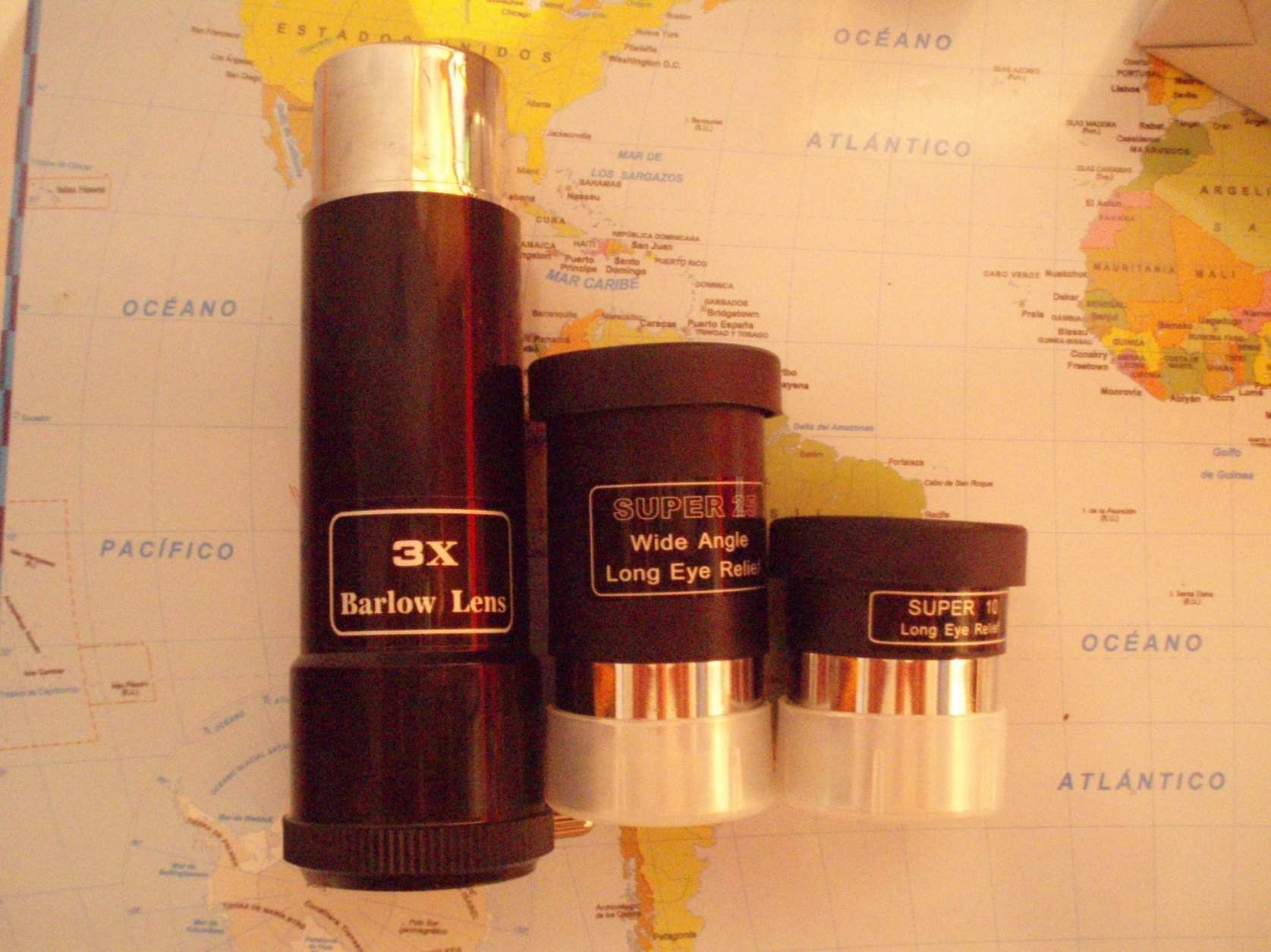

Publicado 16 de Septiembre del 200816 a Autor Vale muchas gracias por todo. Aqui te dejo una foto con el barlow y los oculares que tengo...creo que excepyo los oculares( que son bastante buenos) el barlow es de plastido... miralo tu mismo! un Saludo!
Publicado 16 de Septiembre del 200816 a mmm, la verdad que el barlow no tiene nada escrito mas allá del aumento... Hay que ver si alguno de los chicos reconoce el barlow. Pero si vos decís que los "vidrios" del barlow, son de plástico, todo el mundo recomienda cambiarlo por uno acromático. Yo probraría primero que nada, poner el telescopio en estación, alinear muy bien el buscador e ir tirándole aumentos a Júpiter (la luna no por que está muy cerca). y ver que pasa cuando pongo el barlow apuntándole a júpiter. Si podes hacer foco, si no podes, si se ve borroso, etc... Y después averiguaría en donde compraste el barlow si es acromático. Saludos
