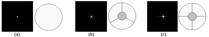

Los penachitos que producen los soportes del espejo secundario siempre estan. En un newtoniano chico será más difícil verlos porque la imagen es menos luminosa. Se puede ver el efecto que producen las arañas de 3 y 4 patas en http://www.telescope-optics.net/spider.htm
spiders.png.d6c4ba3c1664608314f3a2709e2d
