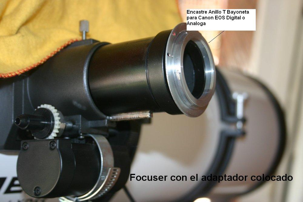

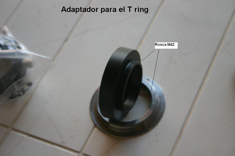

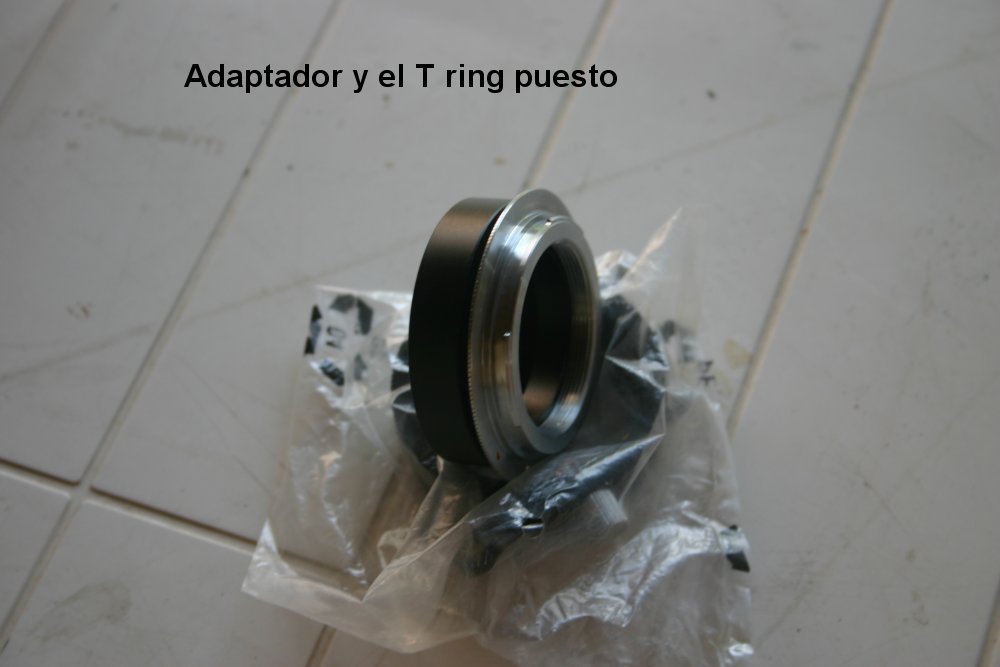

Hola Rogelio, antes que nada Bienvenido de mi parte a EP. Con respecto a tomar fotos con una camara Canon Eos, necesitas como todos te dijeron un anillo T para Canon por que varian para todas las marcas de camaras, inclusive hasta dentro de una misma marca varian los encastres de las camaras.
En el caso de la Canon DSRL no hay problema, el anillo T es uno solo.
Pero como muchos dijeron que se enrosca, no.... el anillo T de la Canon es encastre a bayoneta en el cuerpo de la camara.
Es muy dificil que un tornero tenga la suficiente paciencia y precision para hacer igual a un anillo T una copia, esos se realizan con tornos robots computarizados que saca, mil anillos T por horas.
Pero de cualquier manera, un buen anillo T es aquel que adentro tenga rosca M42 o de 2" para que enrosque en el focuser y la bayoneta en la camara como dije (ver foto abajo)
Y tambien como te dijeron, con el Dobson, solo podras sacar fotos en planetaria no en espacio profundo..
