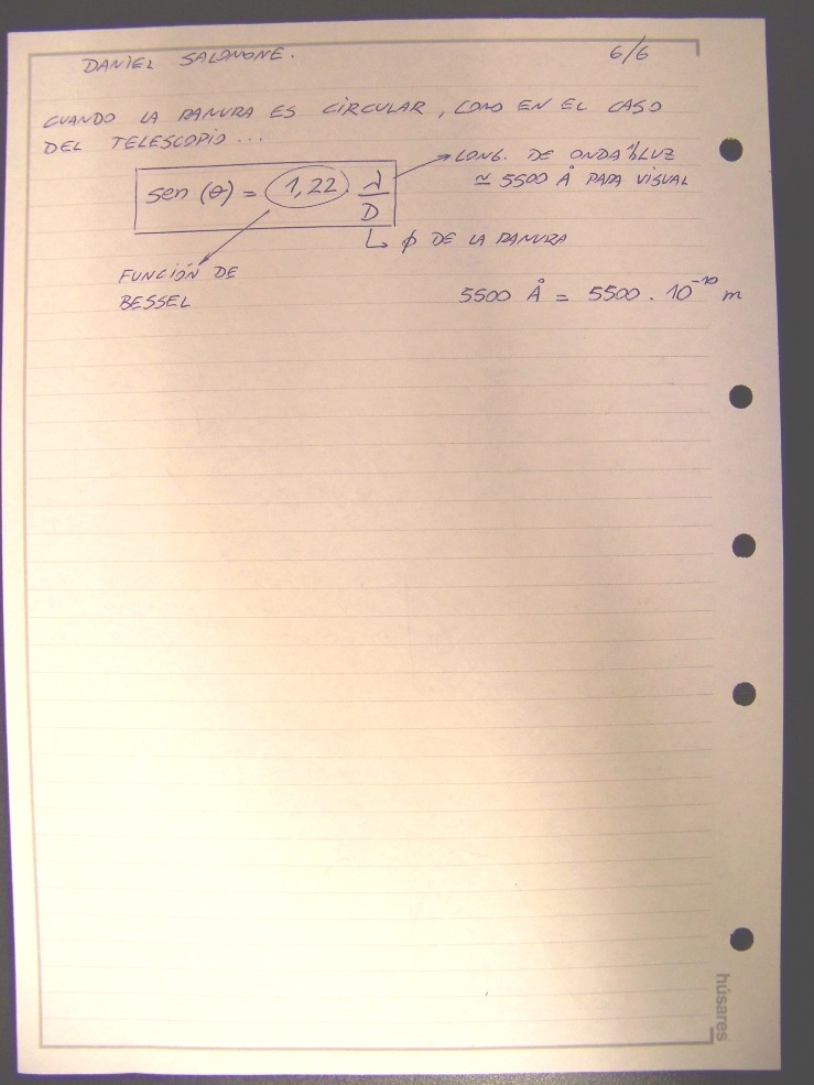

Motivado por tu inquietud me puse a hacer algunos cálculos para determinar un poco mejor el aumento máximo que le podés poner a un telescopio sin que la imagen se "deteriore". Antes utilizaba la formulita que propone ignacio, conocida por muchos, pero la verdad que no se bien cómo se obtiene y a mi criterio creo que no se condice demasiado con la realidad, yo en mi caso si le tiro a algún objeto con un aumento calculado con esa fórmula, veo todo borroso...tengo una focal de 1500 y me da un ocular de 3.125??
Hiba a poner la cuenta pero la verdad que quedó bastante engorrosa, si alguien tiene interés en verla la puedo subir así siguen el razonamiento que hice. Para el cálculo tuve en cuenta varias cosas, comenzando por la difracción generada por la boca del tubo del telescopio, la distancia focal, el poder resolente del espejo o lente primaria, el poder resolvente del ocular, el tamaño de la pupila del ojo y su poder resolvente, la distancia mínima de visión distinta para poder ver un objeto de manera relajada, sin "forzar la vista"
El resultado al que llegué es el siguiente:
M = Fp / [ (1,22 . lambda . Fp / D) / (0,001 / Dv)]
Donde: M es el aumento
Fp es la distancia focal del objetio (en nuestro caso el espejo primario)
1,22 sale de una función de Bessel
lambda es la longitud de onda media de la luz en el visual (0,55 micrones)
D es el diámetro del objetivo
0,0001 es el poder resolvente del ojo en milimetros a una distancia de 25 cm.
Dv es la distancia mínima de visión distinta, 25 cm estadísticamente.
Utilicé para la cuenta el criterio de Rayleigh para el cálculo del poder resolente del objetio, la fórmula del constructor de lentes para el ocular, leyes básica de óptica geométrica, índice de refracción del aire 1 y algo de trigonometría básica. Si a alguien le interesa la cuenta , me aisan y la puedo subir....

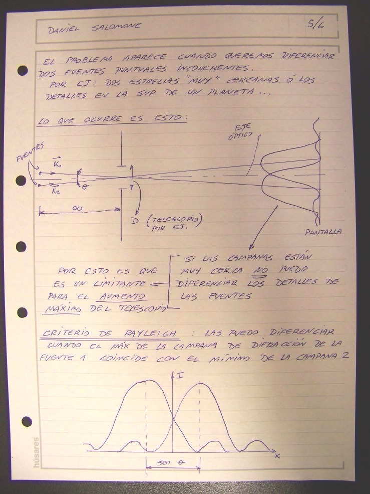

Marcelo:
Entendiste bien, eso es lo que calculé, pero tenés que fijarte bien para qué condiciones está hecha la formulación, estoy considerando no solo la óptica sinó factores constructivos del telescopio como la difracción generada por el tubo y la distancia focal, utilizando el criterio de Rayleigh que es muy conservador (la idea de este criterio es la de poder diferenciar dos fuentes puntuales a través de una ranura circular de diámetro D, teniendo en cuenta el comportamiento ondulatorio de la luz).
Estamos hablando además de tener una imagen PERFECTAMENTE nítida y a ojo relajado, por eso el aumento que da es relativamente bajo.
Igualmente si te interesa te puedo pasar mañana los cálculos que hice en detalle y los criterios que utilicé, no los puse hoy porque me pareció mucho de golpe. Además puedo agragar algún tipo de diagrama. Avisame si te interesa y lo subo...

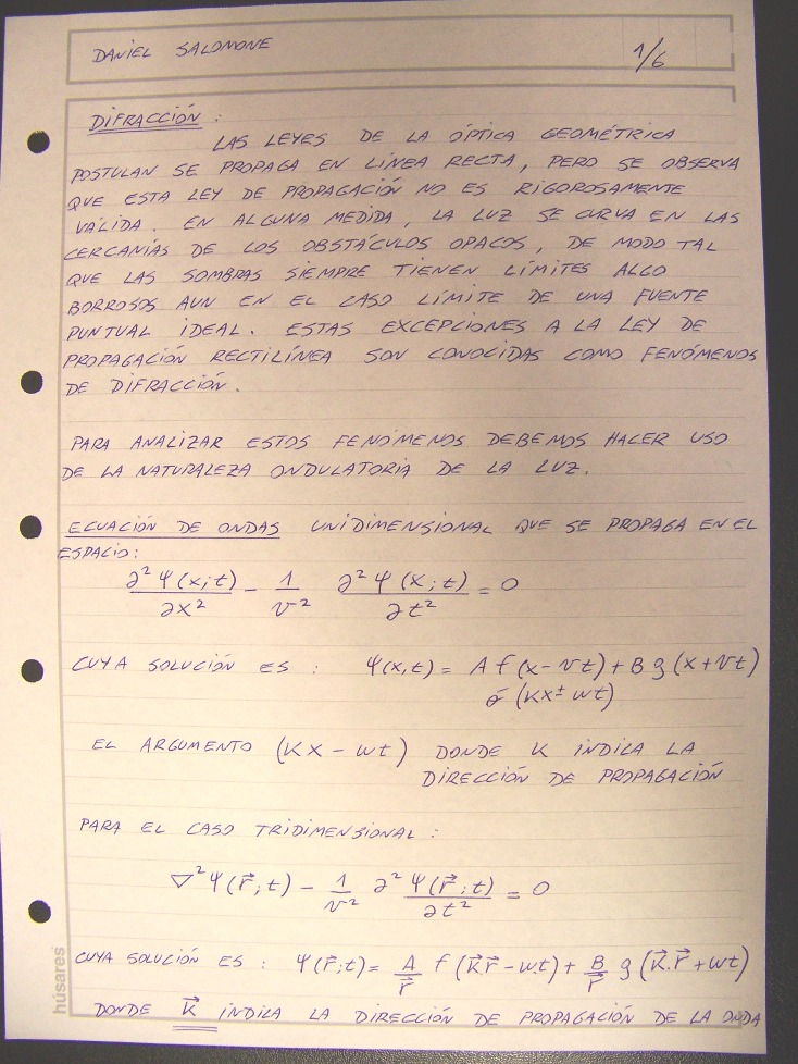

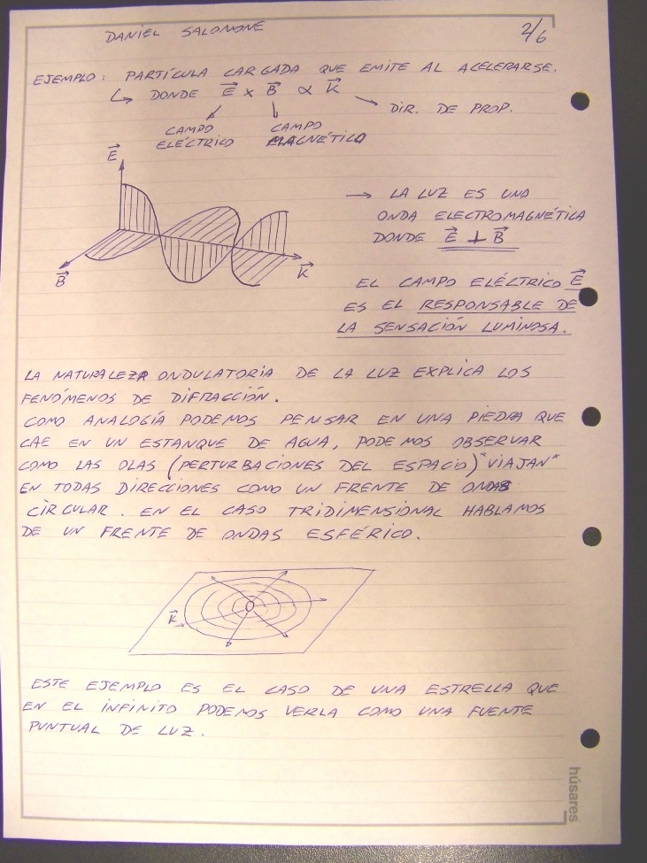

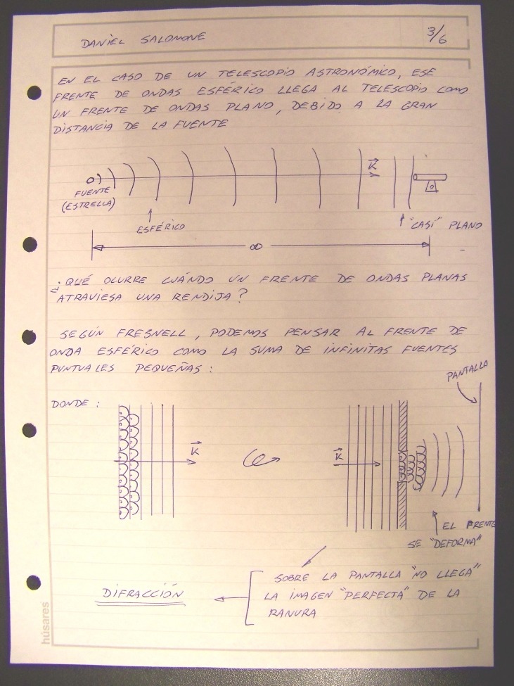

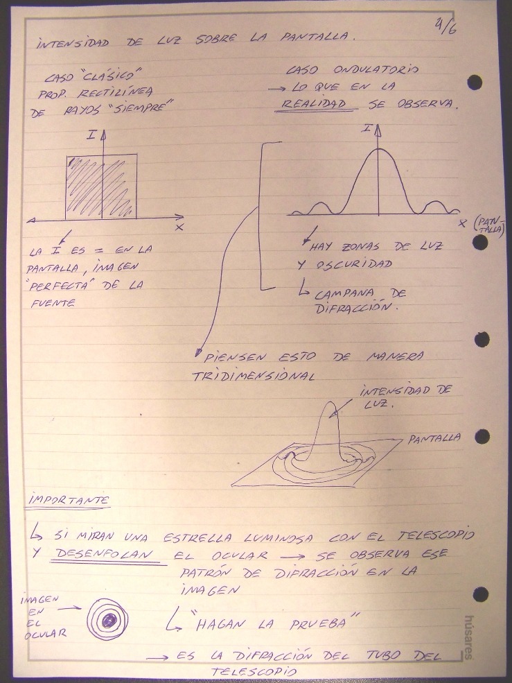

Hola gente!!!
Antes de pasarles el detalle de la cuenta quiero que vean primero de dónde sale el criterio de Rayleigh, como para darle un poco más de credibilidad y fundamento a lo que calculé. Este es uno de los criterios más importantes que utilicé para llegar a la formulita que les pasé, es medio un choclo pero creo que quedó entendible, no le den demasiada atención a la parte donde hablo de las funciones de onda, solo presten atención a la parte más conceptual y a las ideas generales. Cualquier cosa me preguntan...
Hoy ya no voy a tener tiempo pero mañana a la mañana subo los demás criterios. Uno es la deducción del la expresión para calcular el poder de magnificación M = Fp / Foc. Es geométrica pero va a ayudar para entender mejor qué pasa con la luz dentro del telescopio. El otro criterio viene de la estadística y tiene que er con el poder de resolución del ojo humano.
En la última entrega a el cálculo final, me pareció que si lo mandaba de una no hiba a quedar bien claro de dónde sale cada cosa y quedaría como algo casi "mágico"....jeje
Bueno, espero que se entienda!
Saludos a todos y como dijo Marcelo, muy enriquecedor el debate que se armó!
Daniel.
