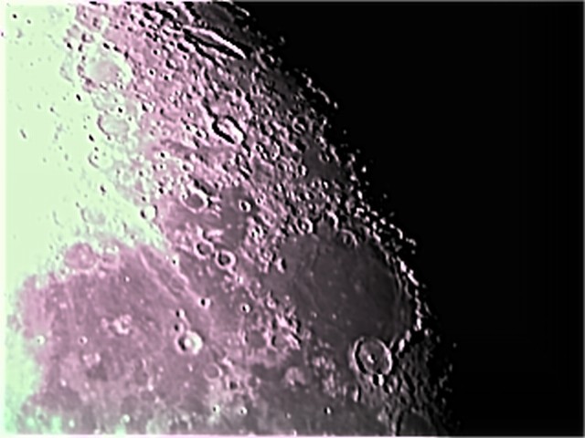

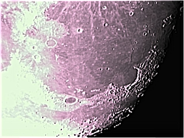

Aproveche que estaba con Jupiter y le tiré unos videitos a un par de zonas de la Luna, y salio esto.
Datos: Webcam Genius
Teles Hokenn 130/900
Barlow acromatico 2X
Metodo Foco Primario
Fecha: 10-10-08 21:35hs
Luna.jpg.d559ae64c27a691d6236a1e3ce9665f
Luna2.jpg.e18d6dda8d639358675ee70444cc7d
No se que soft usas para capturar videos, pero para la luna te conviene grabar en B&W y jugar con la ganancia, brillo, etc para que no se te queme alguna zona.
Es preferible que quede un poco oscura, ya que eso podés levantarlo con PS u otro soft, pero la zona que se quemó (que queda blanca) no tiene arreglo.
Buen comienzo!
Abrazos
Gracias Miguel, el soft que uso es el que trajo la webcam que es una Genius videocam Messenger de 350K, voy a seguir probando cambiandole mas los parametros que se pueden ajustar.
Ohhh Andrés querido asi que anda tirando fotos!?
Muy buen comienzo.
Lo que te sucede ahí es clásico y es problema de la ganancia automática. Cuando la cámara "ve" una zona oscura trata de elevar la ganancia para "ver" que hay, y te termina quemando las zonas brillantes. Ponela en modo manual y andá ajustando el brillo sin que la imagen se queme.
Un abrazo!
Si si....Leito tenes razón, la muy desgraciada de la webcam se acomoda sola según le de el brillo, voy a buscar la forma de quitarle ese automatismo.
Muchisimas gracias..
De cualquier manera el foco de la imagen resultó excelente!!!
