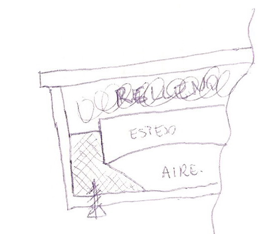

El problema no es que se raye. A un espejo recién aluminizado con solo pasarle el dedo ya se daña. Te queda el vidrio desnudo y el dedo plateado. (yo lo hice :oops: ). Tarda varias semanas en endurecerse.
Lo que yo hice luego fue conseguir un tupperware redondo de más o menos el diámetro del espejo. Corté tres cuñas de madera sobre las que apoyé el espejado para bajo y arriba entre el el vidrio y la tapa del taper le puse bollos de papel ( pedacitos de telgopor o lo que sea) para que no baile. Las 2 primeras cuñas las fijé con un tornillo autoperforante más o menos a ojo y la tercera con el espejo puesto. Por más que las dos primeras cuñas estén medio chuecas con la tercera ajusta todo a la perfección.
Espero que la idea te sirva.
