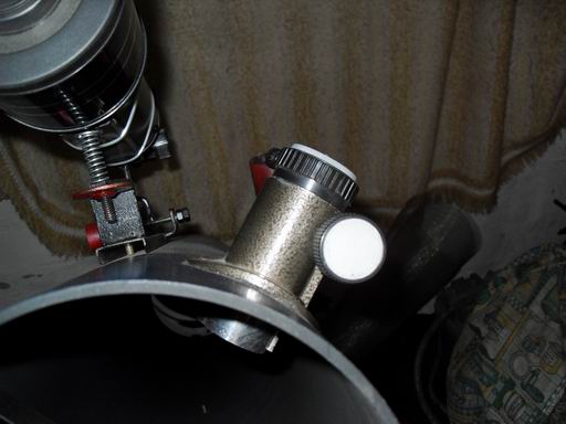

Publicado 19 de Octubre del 200816 a yo denuevo molestando... ya arme el teles... y lo que pasa es que no puedo ver nada... lo unico que veo cuando apunto a una estrella es una sombra de la araña con una luz difusa atras.. si alguien sabe como arreglar el problema... AUXILIOOOOO!!
Publicado 19 de Octubre del 200816 a Autor resulta que el diametro del espejo es de 15cm.. y el diametro del tubo es de 21... puede ser este el problema??

Publicado 19 de Octubre del 200816 a Autor hola, gracias por responder... consegui un ocular... y hago eso de acercar el ocuser hasta el tope.. pero pareceria como que para verse mejor deveria ir mas adentro, pero no puedo porque ya esta en tope... y me dio la impresion de que el cilindro que contiene al espejo es muy grande... puede ser? muchas gracias por contestarme

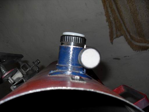

Publicado 19 de Octubre del 200816 a Hola entiendo que vos armaste el telescopio ,bueno hay una relacion entre el diametro del espejo y el diametro del tubo que es 5cmts mas o sea que si tenes un espejo de 150mm,el tubo debe ser de 200mm,de lo contrario no podras hacer foco con los focuser convencionales, es como si te faltara un poco mas de recorrido hacia el fondo, por lo que vos explicas tenes 1 cm de exeso en el diametro , :ahora para resolverlo tendrias que recortar 1 cmt la altura del focucer que si es de plastico y si tenes cuidado se puede hacer facilmente, se recorta solamente la parte externa inferior del focucer NO tocar la cremallera y se vuelve pegar el cuerpo con cuidado de mantaner la alineacion de la calnaleta por donde pasa la cremallera y se pega con loctite de esa manera tendras 1 cmt mas de recorrido hacia adentro , no se con que material construiste el tubo ahora para ese diametro de espejo anda perfectamente el tubo de PVC de 20cm de diametro, te adjunto una foto de cada uno para que veas como queda y una foto del 150mm f8construido con tubo de PVC, cualquier duda pregunta tanquilo que aqui estamos para eso.....un abrazo jvz

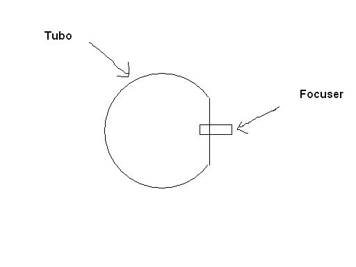

Publicado 19 de Octubre del 200816 a Autor muchas gracias por su respuesta.. me salvaste la vida!! te hago una consulta mas! te comento que el tubo es de pvc y el focuser es de metal. Me seria mas facil modificar la punta del cilindro antes que cortar el fucuser. Puede funcionar de esta forma?? te adjunto un dibujito de como quedaria la punta del cilindro... muchas gracias...

Publicado 19 de Octubre del 200816 a mira tanto como modificar la punta del tubo ,no se como te quedaria tene en cuenta que en ese lugar va justo la araña en la parte interna yo te diria que teniendo en cuenta que el focuser que tenes e metalico ,trates de conseguir uno plastico en de remate http://articulo.mercadolibre.com.ar/MLA ... 5-pulg-_JM estos son estandart y andan bastante bien valen $ 59 y por el precio creo que te convendria mas cortar uno de estos en vez del metalico que tenes, de echo son los mismos que te mande en las fotos, si no queres comprar por de remate avisame y te doy el telefono celular del vendedor de Cap Fed para que lo llames y resuelvas tu problemita........un abrazo jvz
