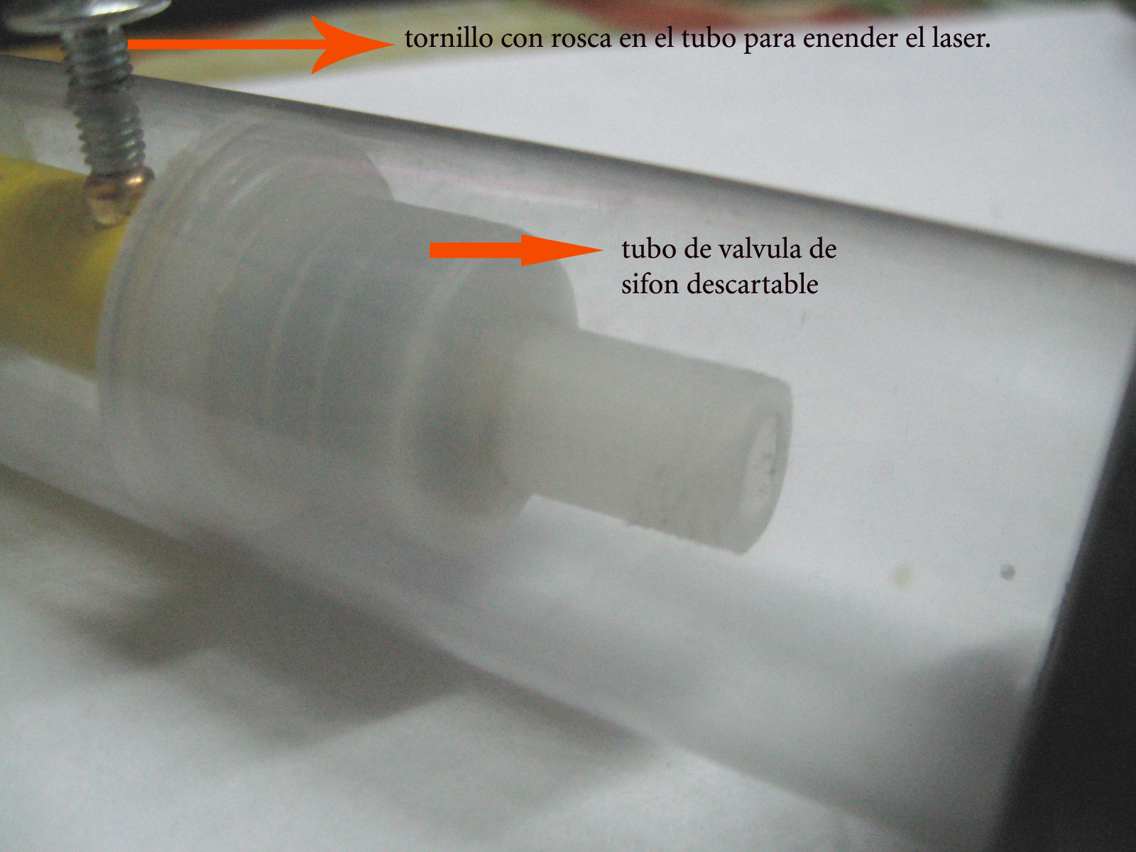

pero no nos vallamos de tema, para este colimador vamos a un almacen y compramos un sifon descartable $2 aprox., del cual usaremos el embudo que trae justo debajo de la valvula dentro del mismo, luego vamos a la ferreteria ycompramos masilla en barra epoxi de suprabond $6, luego en un kiosco o por internet compramos un llavero laser que no supera los $8. y tambien necesitaremos dos tubos porta rollo fotografico....

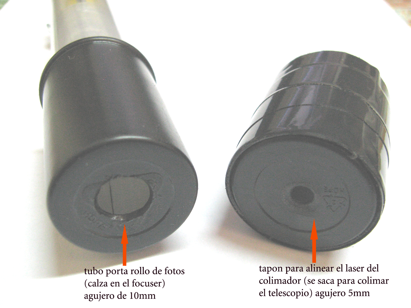

1- agujereamos los dos tubos en su base bien centrado, uno con 5mm y el otro con 10mm

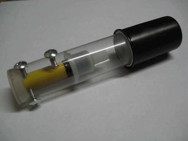

3- luego probamos como entra el laser (sin ninguna de las puntas que trae) en el embudo del sifon, en mi caso le di una vuelta de cinta aisladora y calzo bien olgado (esa es la cuestion)

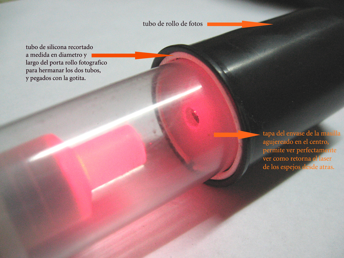

4-ahora tenemos que hermanar el diametro exerior del "tubo de la masilla" con el diametro interior del "tubo fotografico", yo utilice un tubo de sellador de siliconas que corte a medida tanto en diametro como en profundidad para que entre dentro del tubo de fotos, una vez logrado esto tiene que entrar olgado el tubo de la masilla, en el tubo fotografico. si todo va bien lo sacamos, le ponemos la gotita a todo y pegamos, insertando unos 2,5 cm el tubo de la masilla dentro del tubo fotografico, con esa medida basta para que queden bien alineados los dos tubos. (ver foto)
5- ahora insertamos la tapa del tubo de la masilla que agujereamos en el tubo de masilla hasta la altura que esta el tubo fotografico (ver foto)
6- insertamos el laser con el embudo hasta la posicion final y ponemos la otra tapa que nos sobra atras del laser

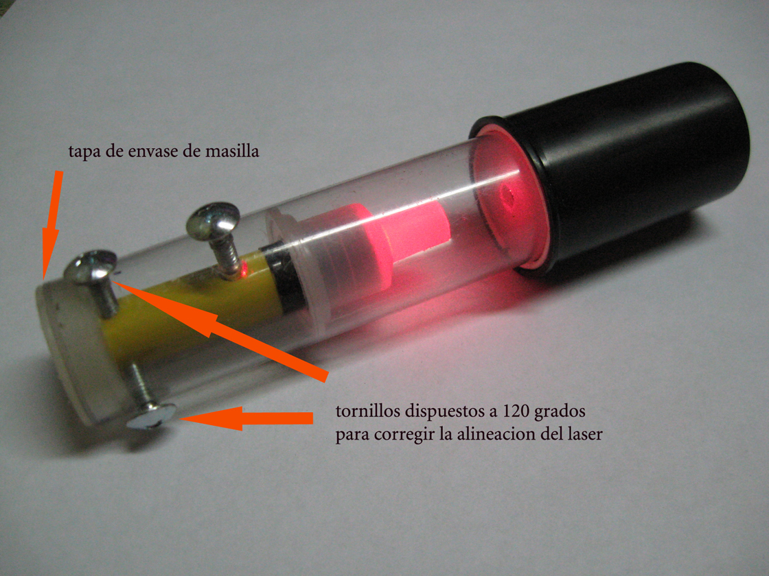

7- marcamos y roscamos los 4 tornillos del colimador, uno para encender y apagar el laser y los otros tres dispuestos a 120 grados entre si en la parte posterior del colimador que sirven para corregir la alineacion.
aparte hice un tapon para alinear el laser dentro de su conjunto. para el cual utilice el otro porta rollo fotografico.

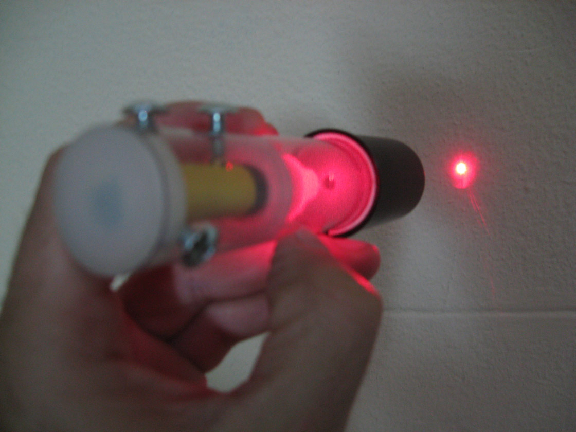

el dicho aparatito anda de maravillas!, siempre y cuando lo hagan con PROLIJIDAD!, para colimar y alinear el laser les doy un par de consejos:

los sifones funcionan todos con una valvula, la cual vos accionas y sale el liquido de su interior, ok, esa valvula succiona el liquido por un tubito que va insertado en el liquido, entonces la pieza que utilice es la que hermana la valvula con el tubito, que le puse de nombre "embudo", espero haber sido mas claro.
