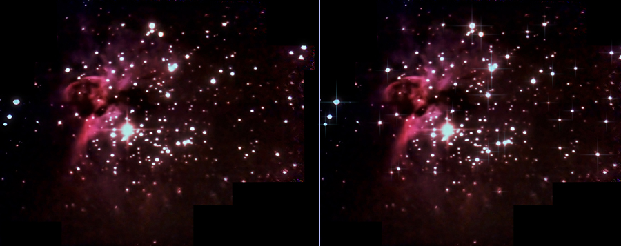

Aclarando que esta técnica es sólo con propósitos ESTETICOS les adjunto un archivo que usado con Photoshop permite agregarle spikes decorativos a estrellas en astrofotos.
Quienes usamos webcams para astrofotografía no obtenemos buenos spikes y generalmente las fotos salen con estrellas "gordas" y con un aspecto plano. Sin alterar la data que trae una astrofoto los spikes le agregan una senasción de tridimensionalidad y hacen que la foto no parezca tan plana.
Adjunto un comparativo de Eta Carinae que saqué ayer con y sin el agregado de spikes apara que ustedes juzguen si les gusta o no. Si les gusta el otro archivo adjunto se lo tienen que bajar, abrir con Photoshop y de ahí Edit...Define Brush Preset..le ponen el nombre que les guste y ..OK (ya queda guardado)
Luego ya procesando una astrofoto podemos usar la herramienta Brush (Pincel) y en el menú desplegable de Brush al último aparecera el paton de spikes que guardamos.
Para agregarlo a una estrella elegimos simplemente hacemos un click en el centro de la estrella y listo. Para que el color del spike sea acorde con la estrella podemos elegir antes el color activo con la herramienta de seleccion de color (el gotero). Tambien cuando seleccionamos nuestro patrón de Brush (es decir el spike) podemos definir el tamaño del spike que debera ser acorde con el de la estrella.
El spike que les adjunto esta inclinado..si quieren que este derecho.simplemente editan el archivo adjunto rotando el spike y Edit..Define Brush Preset..le ponen el nombre que les guste (por ejemplo: "Spike 90 grados") y ..OK (ya queda guardado).
Espero que les guste.
Alejandro Garro
NOTA: El spike de la foto de la izquierda en Eta Carinae es de la propia foto..todos los demás son agregados...

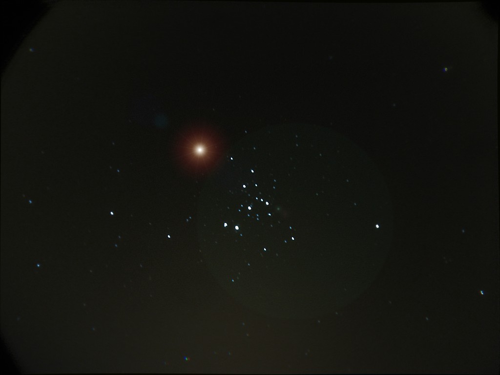

Hola agarro: Siguiendo tu consejo probé de utilizar destello dentro del menú filtro. Y bueh! es la primera foto que saqué con el motor de AR y sin guía, una prueba, pero sirvió para probar la estética. Gracias por el dato. Saludos Juan José
