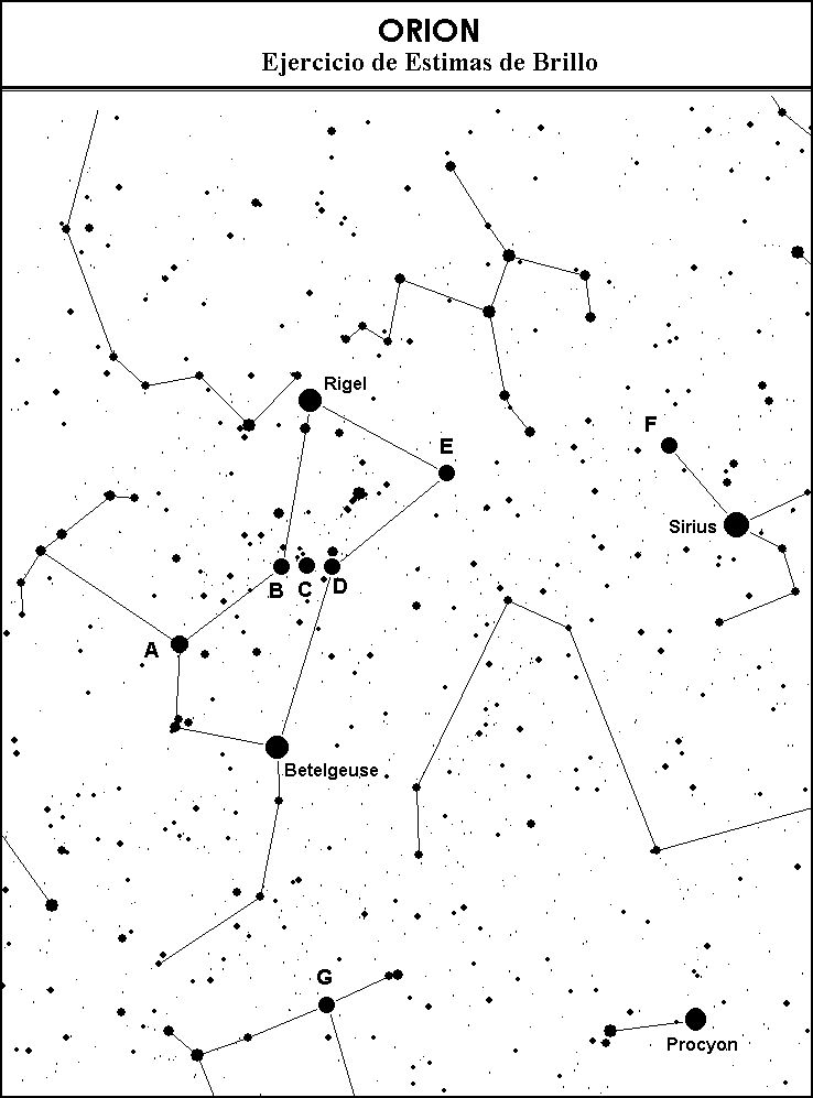

Ya que hay varios interesados en esto de estimar los brillos de estrellas, me pareció interesante preparar unos ejercicios para que puedan probar sus habilidades (y sus ojos) en estas noches a simple vista.
Para comenzar, las prácticas son con estrellas constantes, ya que esto permite un chequeo seguro de los resultados e ir adquiriendo experiencia observacional.

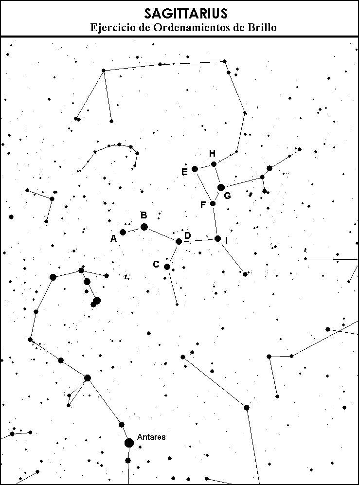

Para empezar, ordenar por brillo varias estrellas de la Constelación de Sagittarius, antes que la constelación se vaya ocultando por el Oeste en la primer parte de la noche.

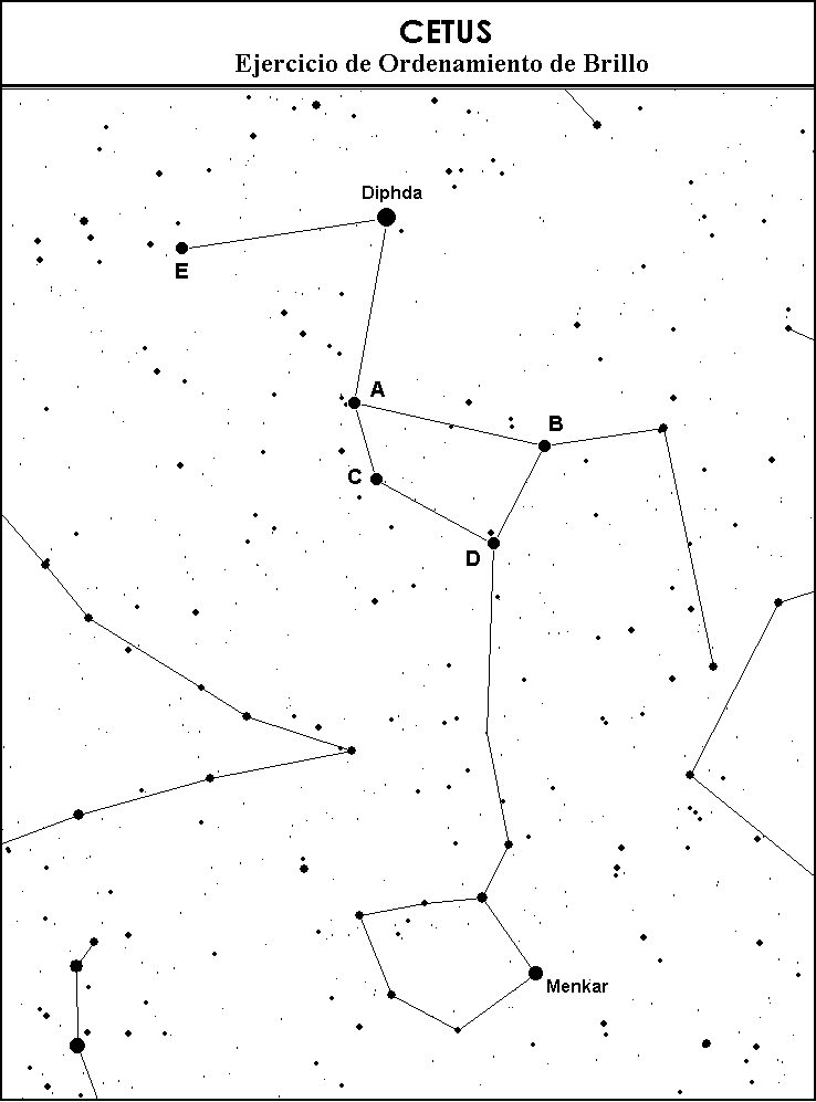

Luego repetir el ejercicio en Cetus, pero con un grado mucho mayor de dificultad, para desafiarlos!
El ordenamiento consiste en ordenar por brillo decreciente a las estrellas identificadas por letras en las cartas. Es un primer paso antes de proceder a utilizar el método de estima de brillo y ya les dará una idea de cómo es diferenciar brillos (¡y también colores! algo muy importante)
Finalmente cundo Orion ya esté alto en el cielo se podrá realizar estimas de brillo de algunas de las estrellas de la zona a ver si se puede aplicar el método correctamente (lean el artículo de Cielo Sur citado en el primer topic para repasar cómo se hace una estima de brillo:
http://www.cielosur.com/estrellas-varia ... onados.php)
En este caso, la idea es estimar el brillo de cada una de las estrellas comparándolo con el de otras dos, una ligeramente más brillante y la otra ligeramente más debil (siempre eligiendo entre las que están marcadas con letras en la carta)

Orion_ESTIMAS.gif.db230fe0647508c4718cf3
Sagittarius_ORDENAMIENTOS.gif.fa439ae0e4
Cetus_ORDENAMIENTOS.gif.454e1fe767f118cc

Sobre los ordenamientos de Sagittarius
La idea es realizar las dos teteras por separado (los dos paralelogramos), no mezclar todas las estrellas juntas sino se complica.
O sea, ordenar A, B, C y D en una primer vez y luego E, F, G y H.
Y luego pueden insertar la estrella I en alguno de los dos paralelogramos a ver en qué orden queda en ambos.
