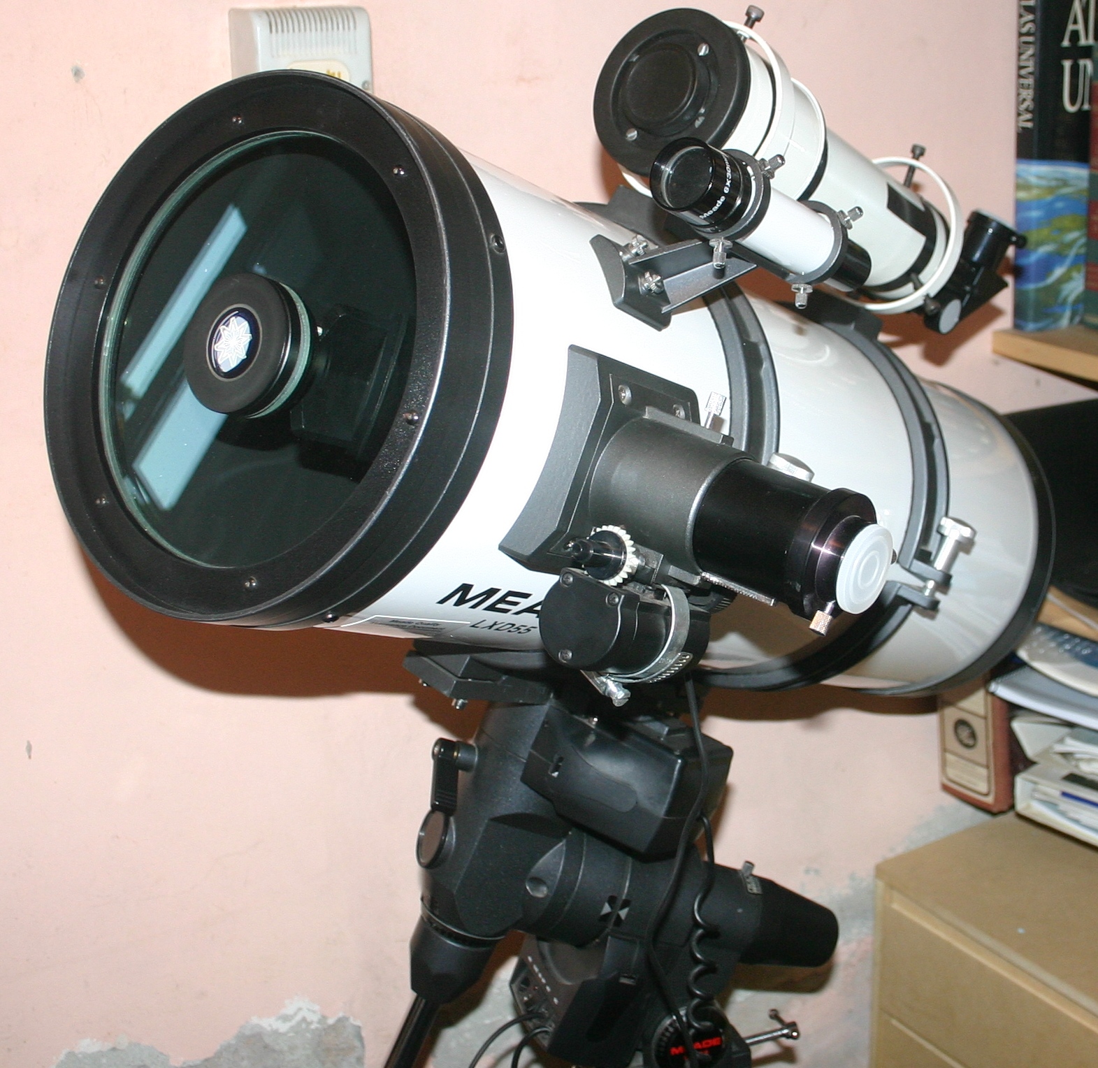

TE adjunto una foto de mi teles para que veas el reflejo de las placas correctoras, como veras se refleja dos veces una imagen en ella.
