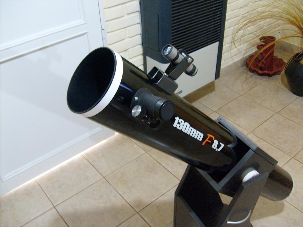

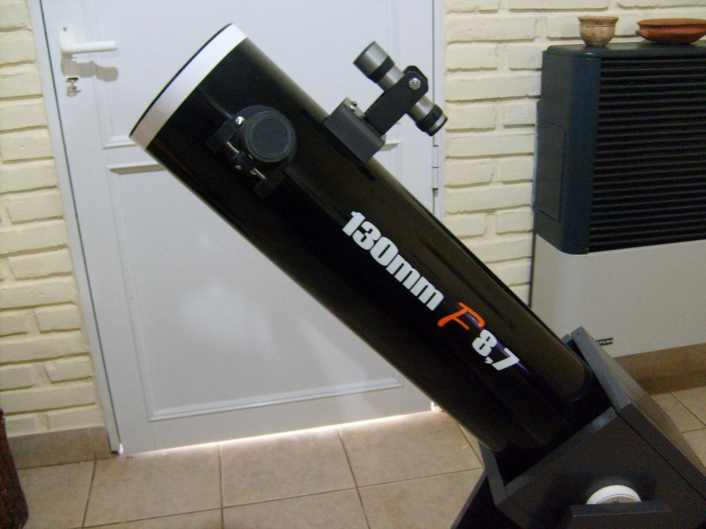

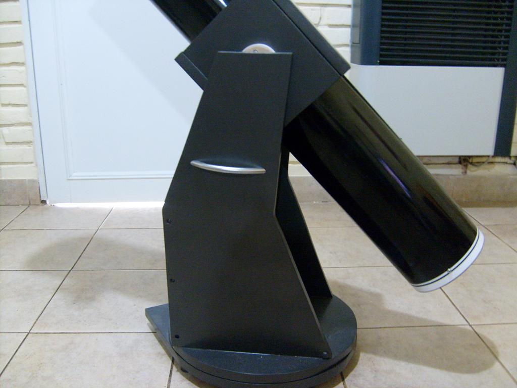

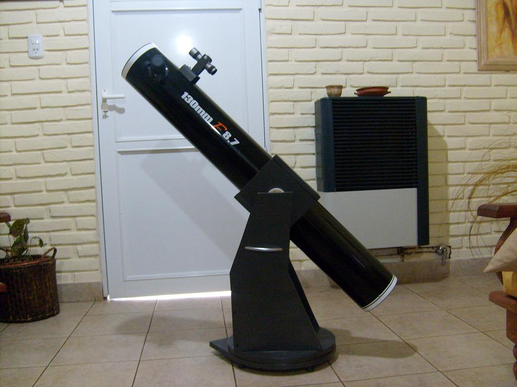

Publicado 9 de Noviembre del 200816 a Hola gente, bueno, aca esta casi terminado el pequeño, aunque me falta el espejo secundario que me llega mañana( que junto con el buscador que es un hokenn monocular 10x25 y el fucuser son las unicas piezas que no fabrique) y lo armo, ya le saque las fotos jaja Bueno, espero que les guste , me dio mucho trabajo hacerlo desde cero, uff, me acuerdo del pulido del espejo y me duelen los brazos... Quero agradecer publicamente a todos los foreros que me aconsejaron y me dieron una mano importantisima... Bueno, saludos y nos vemos...Pablo

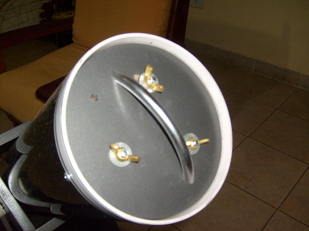

Publicado 9 de Noviembre del 200816 a Te felicito Damián !!!, este aparato es una pinturita, genial !!!!. No sé que tipo de celda hiciste para el primario, pero cualquiera sea fijate que pueda contener el espejo (para evitar que se suelte) pero en ningún caso apliques algo que ejerza tensión o fuerza al espejo. Como anécdota te cuento que una vez un telescopio presentaba imágenes deficientes por la gomaespuma que le hacía presión desde abajo.Te conviene dejar una luz de 1 o medio mm entre el espejo y las sujeciones. El efecto más frecuente que produce el tensionado es la aparición de una imagen doble, un planeta solo es lindo pero verlo doble es desesperante. Saludos y Suerte!!
Publicado 9 de Noviembre del 200816 a Autor Nestor, muy importante lo que me decis, la celda es la clasica igual a la que trae el dobson que tengo, con las 3 grampas que agarran al espejo, voy a tener en cuenta lo de las presiones. gracias...

Publicado 10 de Noviembre del 200816 a Muy bueno Pablo que prolijo laburo ! por lo que se ve en fotos parece de unos 1200 de dist. focal no? En que material está hecho el OTA ? quedó "de carrera" !!
Publicado 10 de Noviembre del 200816 a Autor Meteoro, exactamente es 1130mm de dist focal, y el tubo es de pvc de 3mm forrado en vinilo, porque laburo con eso y ni pense en pintarlo a dentro si esta pintado con negro mate.
