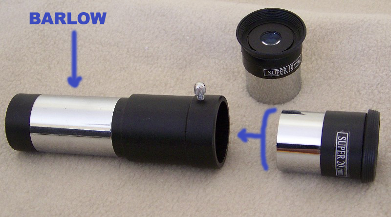

Además, aprovecho para preguntarles cómo funciona exactamente el Barlow.

El lente barlow es una lente (o varias) que duplican, triplican y hasta quintuplican la distancia focal del telescopio, por lo que da como resultado la posibilidad de llevar al teles a mayor aumento
ej:
un telescopio de distancia focal de 750mm con un ocular de 10mm tenes un aumento resultante de 75 X, si colocas un barlow de 2x, la distancia focal seria de 1500 mm por lo que usado con el mismo ocular de 10 mm tenes un aumento de 150X
Cabe aclarar que todo tele tiene un aumento limite y que a mayor aumento perdes luminosidad y nitidez.

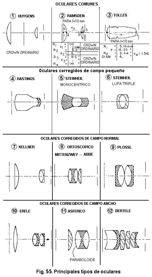

Hola Zoilo, la diferfencia entre un SP y un Plossl, es que los dos tienen la misma cantidad de elementos adentro que son 4, pero la diferencias esta basada en las calidades de como corrigen cada uno el tema de las cromaticidades, los eyes relief, los contrastes, que por supuestos son mejores un SP que un plossl.
Los oculares Super Plossl tienen muy poca aberración esférica, distorsión, y el astigmatismo.
En este link podes encontrar una vieja explicacion sobre algunos oculares de alta gama - post-32145.html#32145 -
