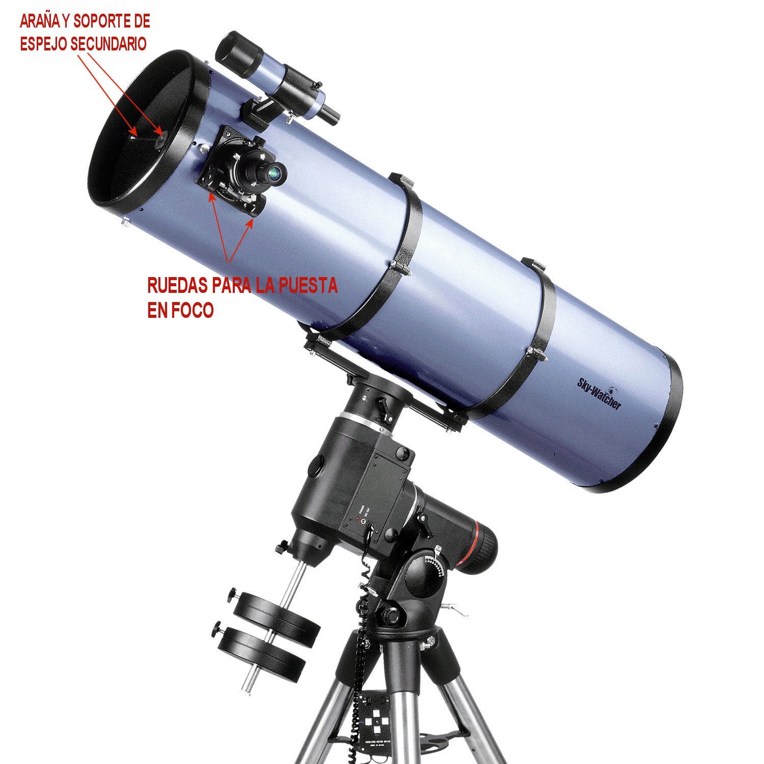

El rastreador se lo alinea con alguna antena a lo lejos o algun objeto de algun edificio. Primero apuntas con el telescopio y cuando creas tenerlo en el medio al objeto, recien te vas al rastreador y empezas a calibrarlo hasta que te quede en el medio de la cruz y concuerda con lo que te muestra el telescopio
Intente apuntar un arbol medio lejano para ver si coincidian las dos miras pero mirando por el teles se veia borroso...
Debajo del portaocular (focuser, hay dos rueditas (una de cada lado), eso lo tenes que ir moviendo hacia adentro o afuera hasta que haces foco (ver nitido)
En fin ...no lo logre....
Pude encontrar a jupiter, puse un ocular de 25 mm y se veia bastante bien pero en el medio se veia un circulo negro.... sacando el ocular pude ver q el circulo negro esta y alrededor del circulo se ve el cielo..
AL no tener en foco el telescopio, estabas viendo la araña donde se apoya el espejo secundario y eso por que tenes que mover las rueditas que te digo (ver fotos mas abajo)
