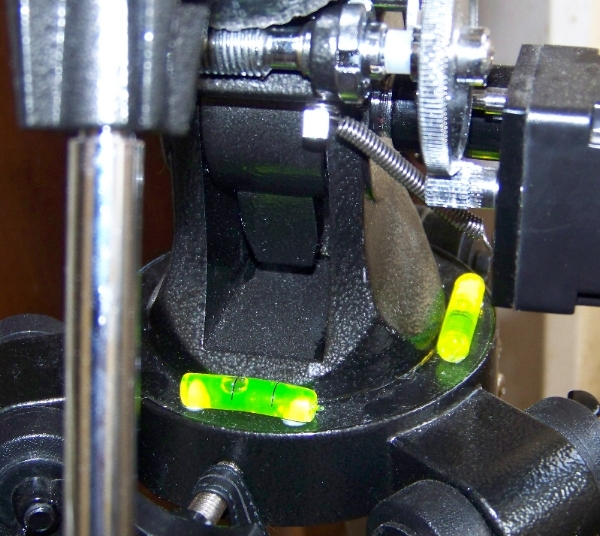

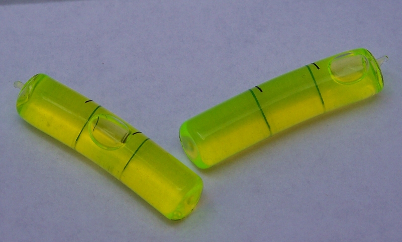

Publicado 19 de Noviembre del 200816 a las burbujas podes conseguir desde $ 1, aca te muestro, fijate o trata de que no sean como la de la foto con curva, son mas complicadas para ver realmente cuando estan en nivel.

Publicado 20 de Noviembre del 200816 a Baxter, esas cápsulas las compraste sueltas o las sacaste de un nivel? Si es lo primero donde las compraste?
Publicado 20 de Noviembre del 200816 a Gliese, las venden sueltas en la mayoria de las ferreterias, en EASY se consiguen unas que vienen rectas, aca en mi ciudad me recorri las ferreterias y todas tenian de este estilo curvado. Estas dependiendo como la pongas varia la burbuja, por lo que con otro nivel tenes que ver como van.
Publicado 20 de Noviembre del 200816 a Las ampollas sueltas de nivelimetros las venden en el EASY, son muy baratas

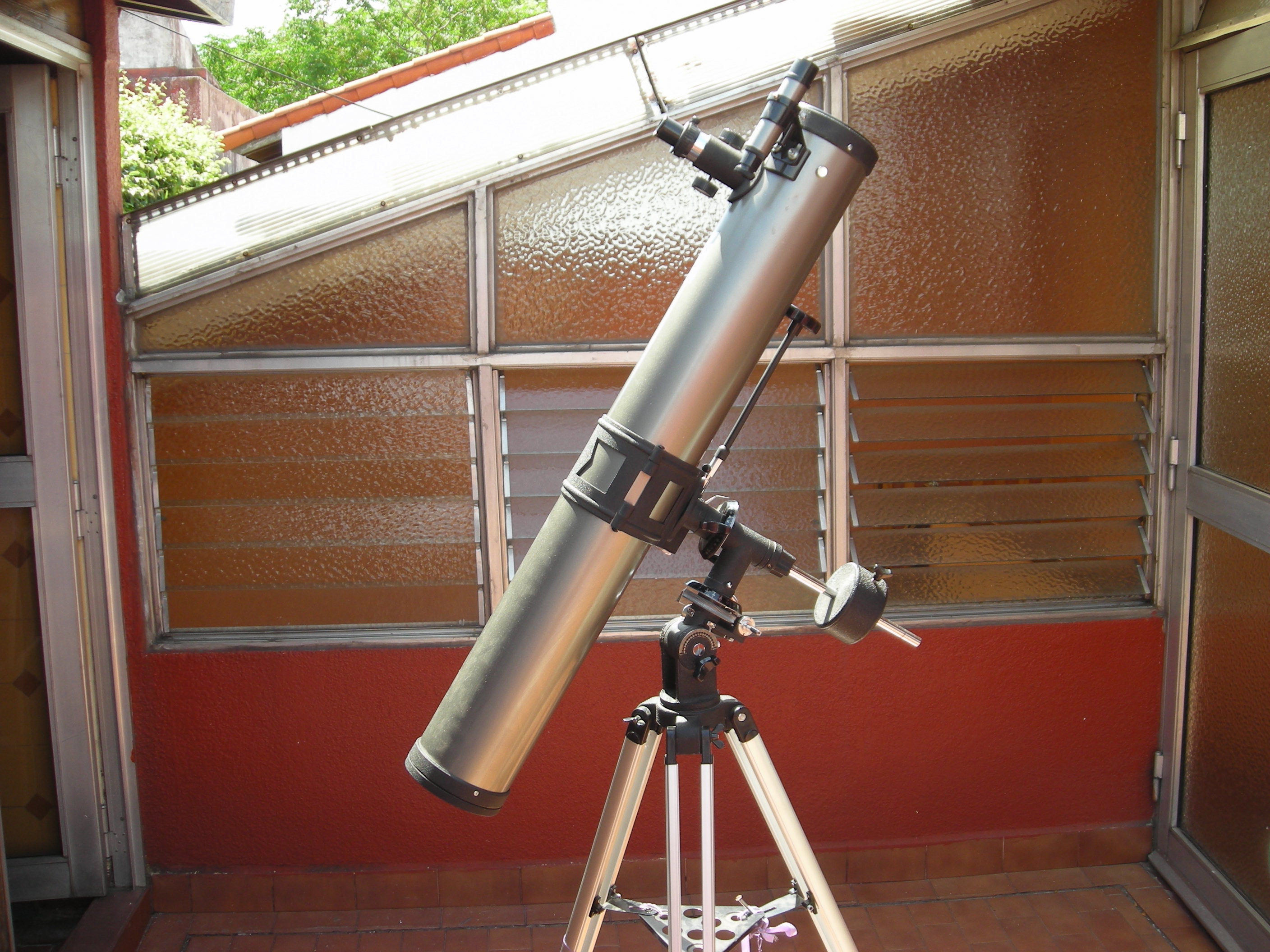

Publicado 23 de Noviembre del 200816 a Autor Hola. TEngo una montura ecuatorial (no se cual) y un telescopio reflector Galileo 76/700, pero por lo que decís (me entro la duda y no estoy seguro) así que lo acabo de medir, de cabo a rabo tiene 90 cm. Eso es que es un 76/900? o la desviación hasta el ocular varía??? Es que fue un regalo.. ja ja con respecto a lo que dice Valeria, yo sé que tiene que haber una manera de apuntar a los objetos aunque no sepamos donde estan. Y que vos tambíen lo podés hacer con la montura que tenés. Pero me cuaesta entender como, sólo me aproximo, me parece. Saludos, los mejor cielos oscar
Publicado 24 de Noviembre del 200816 a Sacale una foto y nosotros la duda Tenés 2 formas básicas como aficionado de ubicar un objeto en el cielo (existen otros sistemas de coordenadas que no son de uso práctico para nosotros pero sí para el profesional y para otros usos). Una es por su azimut y altura (coordenadas del Sistema Horizontal) y la otra es utilizando el Sistema de Coordenadas Ecuatoriales (Declin y AR).- El primer sistema es el que utilizan las monturas precisamente altazimutales, pero no existen en el mercado dichas monturas graduadas a lo sumo podés aproximarte a la posición deseada. - En la ecuatorial contar con indicadores le da una mayor pocibilidad al usuario de ubicar objetos tenues o poco visibles a simple vista. - Abrazos
Publicado 24 de Noviembre del 200816 a Autor JA, gRacias, no sabía bien a que sacarle para que te des cuenta. QUe ojo! Y agrego una pregunta, si fuera de 700 captaría más luz no? os3ar
Publicado 24 de Noviembre del 200816 a No, la captación de luz depende del diámetro del objetivo o espejo no de la distancia focal.- Abrazos
