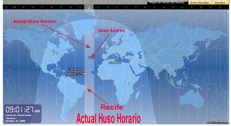

Publicado 20 de Noviembre del 200816 a Exactamente, es por eso que tenes que setear en las opciones de zona horaria el huso horario -2 (pacifico central!!) para no tener ese problema, suerte! Es un excelente tema este para crear un debate y llegar a algo. El cambio de Huso Horario a -2 es un decreto gubernamental, no logico, si yo me situo en ese Huso horario estoy en la misma linea de las Azores o sea mas para el lado de africa que de america. Y no creo que por deKreto los astros se posiciones sobre nuestras latitudes en ese Huso. MAriano, no te olvides que en estos momentos estamos antes una posicion de Huso ridicula donde Chile y Las Islas Malvinas tienen la misma hora y nosotros en el medio tenemos una hora mas. Vos entendes eso??, por que yo no. Cuando estamos bajo el H -3, tambien todavia estamos M. fuera del tarro, por que en realidad tendriamos que ser H -4 y al sur una parte con todo Ushuahia H-5. Podemos cambiar a cualquier Huso, podemos ponerno la misma hora con Francia y eso que son 5 Horas de diferencia si es por deKreto. Todavia no doy pie con bolas, cuando hago Goto con el Teles, me tengo que manejar con Autoguia para seguimiento SOCORRO Abrazos

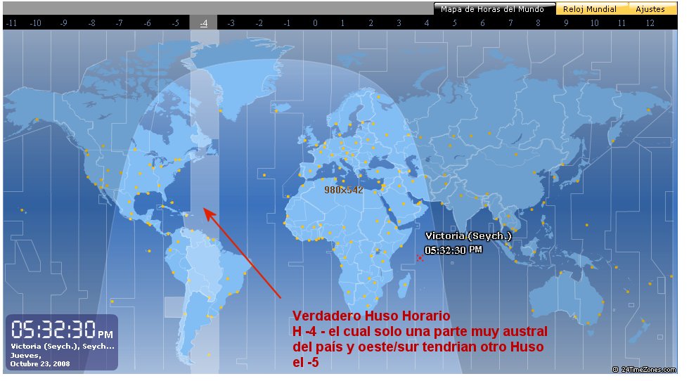

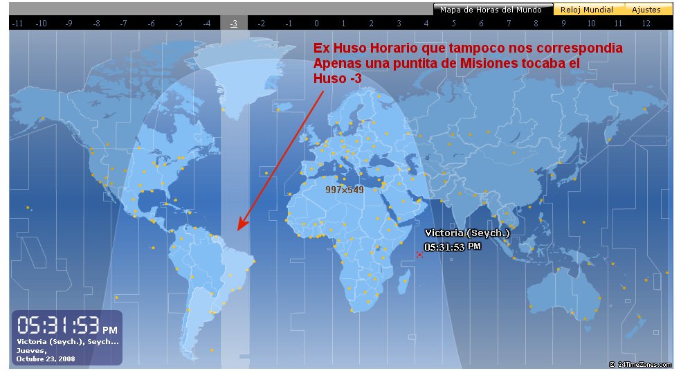

Publicado 20 de Noviembre del 200816 a La solución a tu problema, seria configurar en las opciones regionales del sistema el HH -2, que es pacifico central, y asi tendrías que poder linkear el stellarium con el teles sin problemas. Mariano, volvemos a lo mismo, el H-2 esta fisicamente a miles de Km de aqui o sea que realmente a varias horas. El H-2 es un DeKreto, no me muestra lo real, nosotros por la latitud estamos bajo el H-4 y encima siempre usamos el H-3 Ver cuadros mas abajos.
