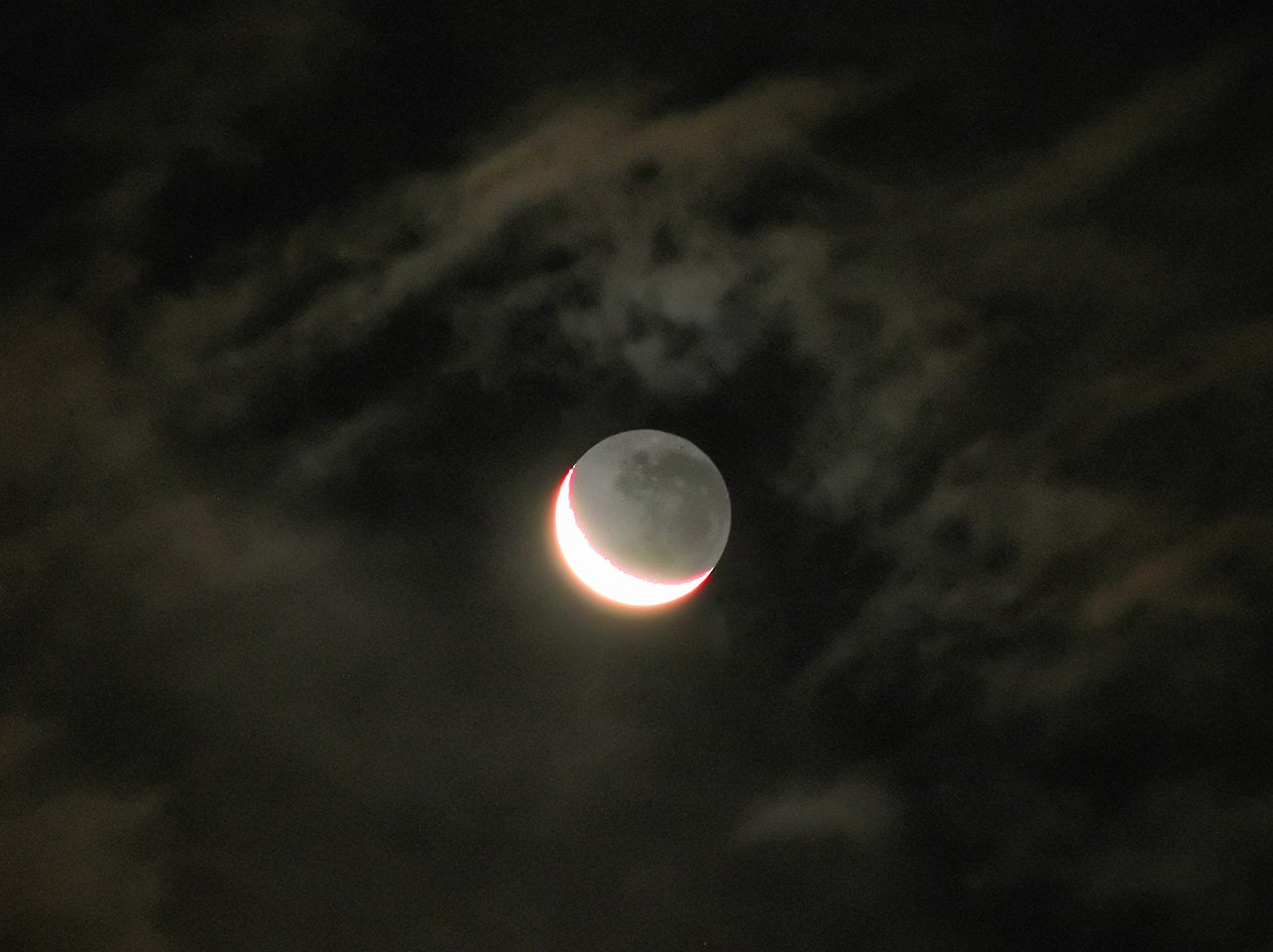

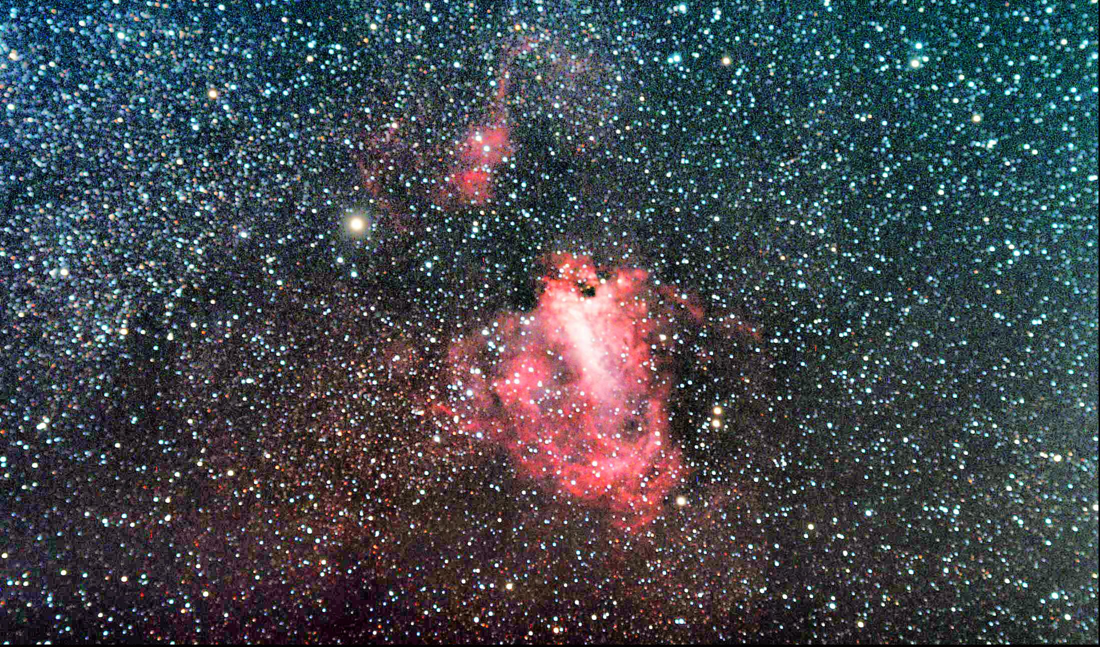

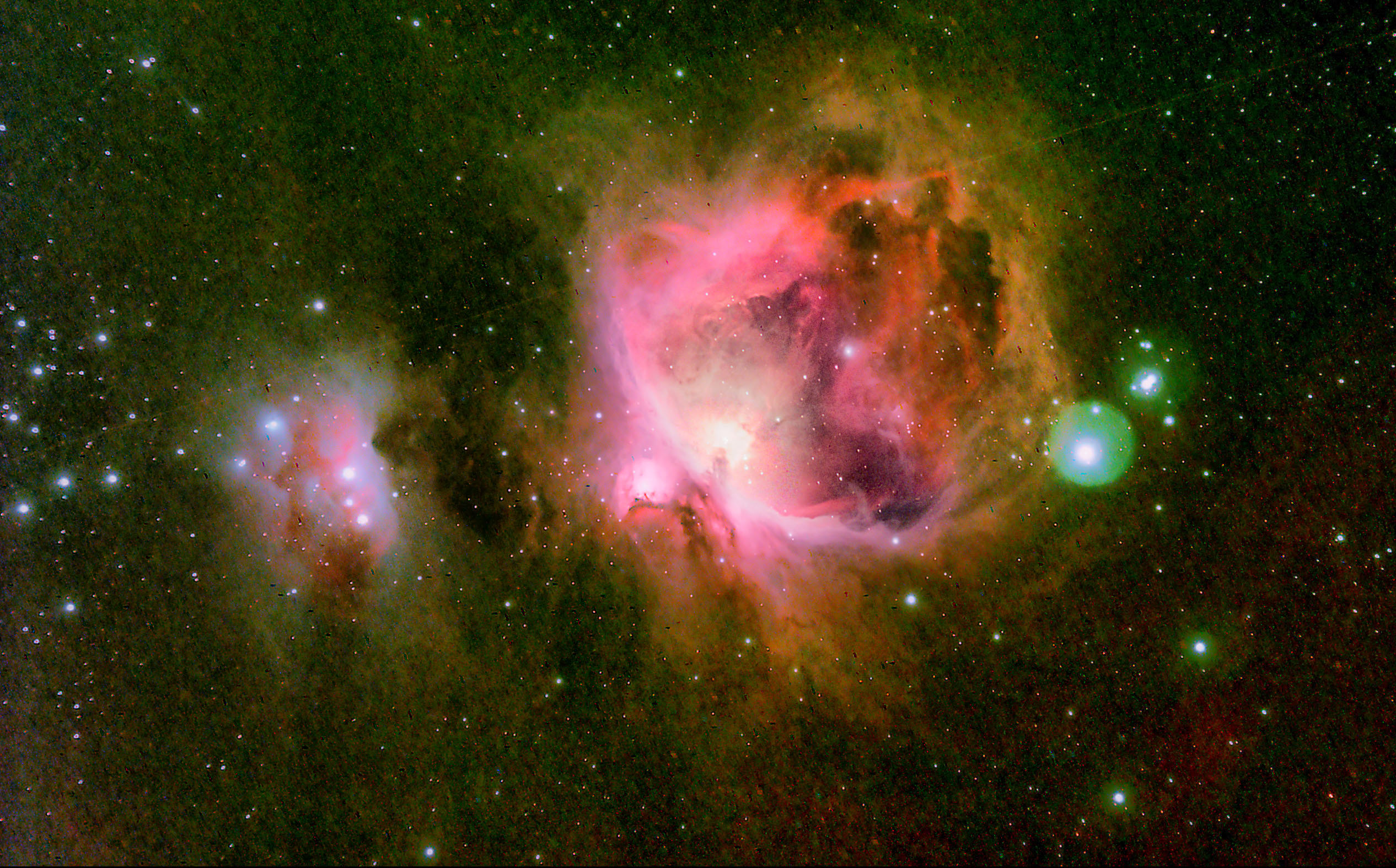

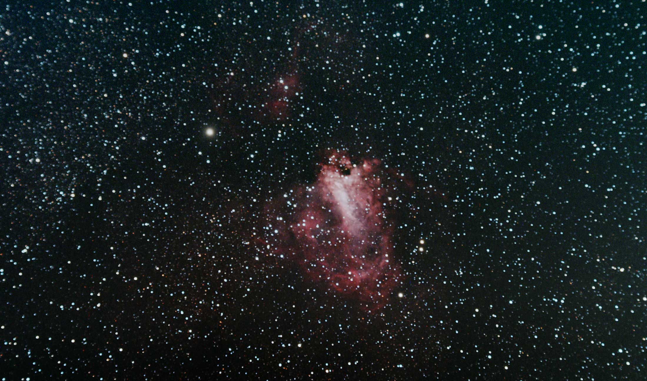

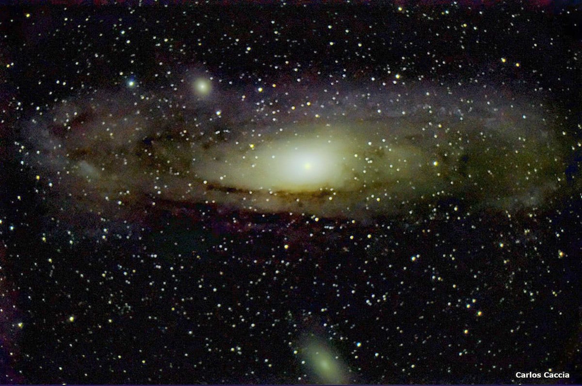

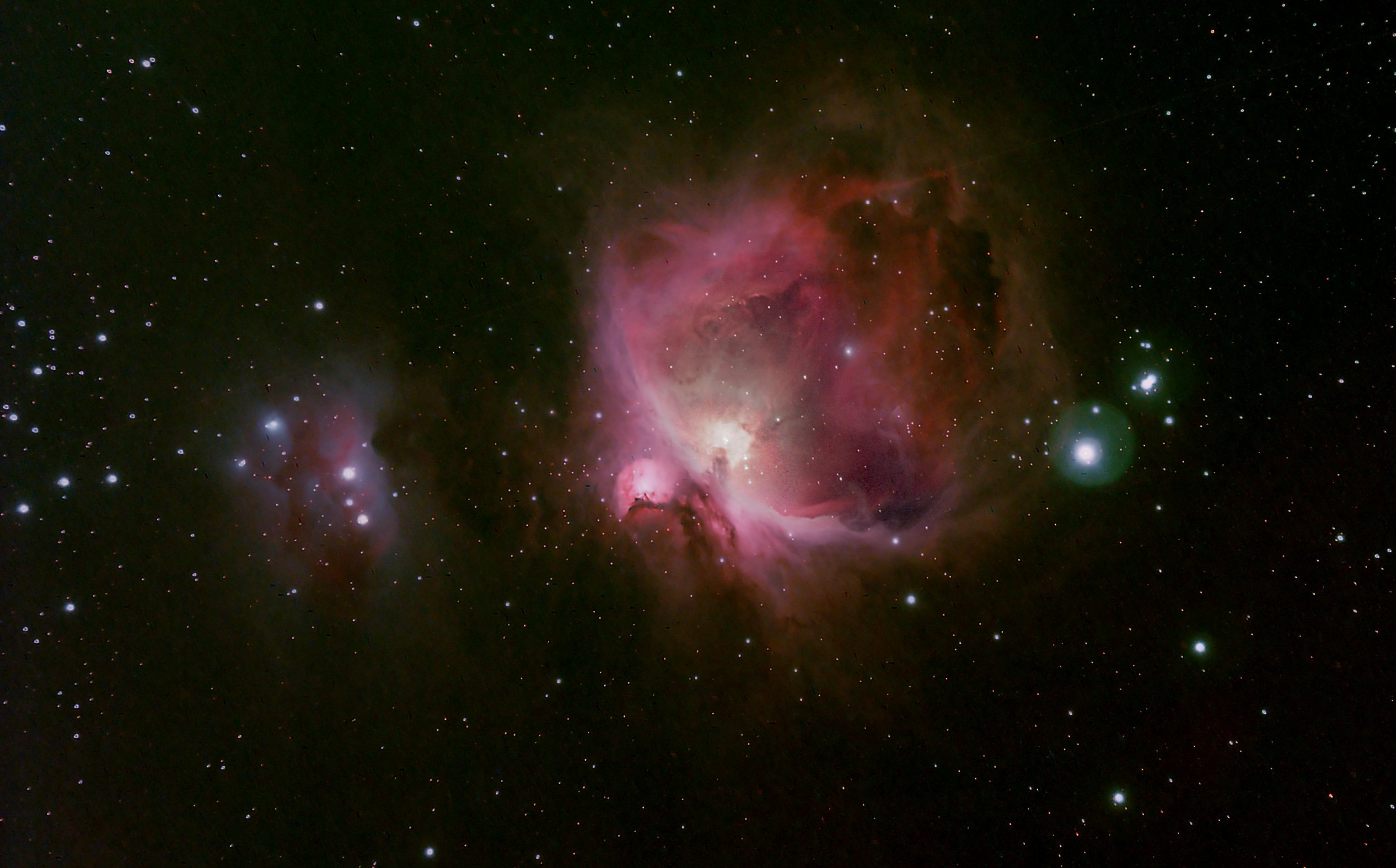

Hola Leandro. Te comento que todas las fotos que estuve publicando últimamente están procesadas con esa técnica. Se puede realizar de varias formas y con varios plugins. Ya de por sí el Photoshop trae una opción de fábrica para armar fotos HDR. Si les interesa el tema puedo explicar un poco más las variantes que hay y cómo lograr resultados realmente sorprendentes. Hay veces que quedo asombrado de la cantidad de detalles y data que aparecen en las fotos cuando las procesás de esta forma.
Dejo algunos ejemplos que muestran cómo puede exprimirse una imagen simple, sin tener que sacar varias exposiciones diferentes.
luz_cenicienta_471.jpg.bbcf0ca8d304069cf
m17_combinefilessigavgdeconv_187.jpg.4e7
m17_combinefilessigavgdeconv_187_copy_95
combinefilesadpadd7s120s240sfinal_copia_
m42_188.jpg.86c1c52d4b9c640acdd57f86894f
andromeda_168.jpg.650c6c7510449175020ede
andromeda_168d_123.jpg.996c18d7e3d9a9aba

Tomemos por caso los ejemplos que puse en este tópico. En el caso de la Luna y Andrómeda los resultados finales creo (a mi criterio) que quedaron más que satisfactorios. Sin embargo para el resto de los ejemplos la idea era, en última instancia, tratar de ver qué tanto se podía extraer de la foto sin "quemarla". Estos últimos son casos extremos en los que claramente las fotos no son realistas. De todas formas, creo sería interesante ver que sucede si uno utiliza una de estas fotos "exprimidas" en blanco y negro como canal de luminancia en los procesados usuales de astrofotografía.
No quiero hacer polémica, pero seamos también sinceros: cualquier retoque que se le haga a la foto digitalmente de alguna manera la altera de la "realidad". El tema es: qué es lo que consideramos como "realidad", ¿no? Nosotros, pobres mortales que no tenemos la posibilidad de apoyar el ojo en un ocular del telescopio del Monte Palomar, jamás hemos visto una M42 tal como la que logró Tech en vivo y en directo, más allá de fotos que, a su vez, ya han sido "tocadas" por algún otro. Asi que eso de que "hacerlas parecidas a lo que el ojo humano ve"... no se enojen, pero para mi es verso.
También tengan en cuenta que en estos ejemplos que puse (a excepción de la Luna) la conversión a HDR se realizó en base a una sola imagen, lo cual va a contramano del método convencional de conversión a HDR, en el que se necesitan al menos 3 imágenes a diferentes exposiciones.
