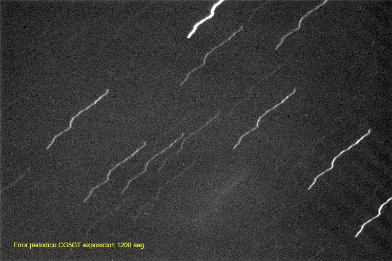

Publicado 5 de Diciembre del 200816 a Hola Alejandro: Para Astrofotografía se recomienda que al momento de balancear el telescopio, si vas a apuntar el tubo hacia el Este, hagas un ligero desbalanceo de manera que el lado de los contrapesos este un poco más pesado. Por el contrario, si vas a apuntar hacia el Oeste, el peso tiene que estar ligeramente desbalanceado hacia el lado del OTA. De todas maneras, antes de desarmar la montura puede ser interesante medir el error periodico (por lo menos te va a servir para ver cuánto mejoró despues del tuneado), para eso podes usar el PHD y cualquier programa de analisis del PE como Kdcctools, o el Pecprep. También podes hacer una prueba más rudimentaria, que consiste en desalinear en azimuth el telescopio aproximadamente 5 grados del eje polar, y fotografiar una estrella ubicada en el horizonte norte durante al menos un ciclo del sinfin. Ahi te dejo un ejemplo de mi montura, si tuviera 0 error periodico, el trazo de las estrellas sería una recta perfecta, asi como si presentara saltos o backlash en el AR, también se notaria. Saludos!
