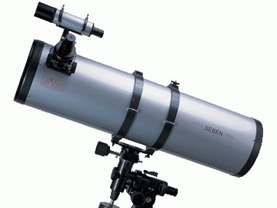

Publicado 11 de Diciembre del 200816 a Necesito ayuda, me quiero comprar un telescopio y estoy en duda entre el sw 150/1000 y el seben navigatorll 200/1000, me han hablado un poco mal de la marca seben pero siempre del modelo 150/1400, que me podeis decir del modelo 200, es para empezar y mi presupuesto esta en 300e
Publicado 11 de Diciembre del 200816 a Hola Pacote, bienvenido a Espacio Profundo. Podrias indicarnos algunos enlaces para poder ver los equipos ? Con eso seria mucho mas facil poder asesorarte. Saludos y buenos cielos! iOptron CEM70AG, iOptron GEM28ECAskar ACL200, Duoptic ED Pro 60, APO 90, Photo 90 5 elementosQHY600M, QHY294M Pro, QHY268C, QHY183M, QHY5III462CZelaya - Pilar - Buenos Aires - ArgentinaDuoptic - Espacio ProfundoMi Galeria de Fotos IG: @rfcontrerasb
Publicado 11 de Diciembre del 200816 a El 150/1400 tiene toda la pinta de ser un 150/700 con barlow interno, por lo cual queda descartado, así que optaría por el 200/1000 que tiene más apertura y el barlow se lo podés agregar vos al focuser. Lo que si la marca Seben no la conozco, pero si te dan garantía no tendrías que tener inconvenientes.
Publicado 11 de Diciembre del 200816 a Hola y beinvenido. PAcote, te puedo sonar tajante, pero ni se te ocurra meterte con la linea Seben, es nada mas y nada menos que telescopios Hioptic de malisima calidad optica y el modelo que a vos te interesa es como dice Gliese, es un tubo corto que tiene un barlow en el focuser. http://www.hioptic.com/telescopes/reflector/ Esos telescopios se comercializan en Inglaterra y por ende distruibuido en Europa bajo el nombre de SEBEN. - http://www.astro2000.co.uk/telescopes.html Aqui en la argentina tenemos una linea Galileo de la misma fabrica Hioptic, pero en Inglaterra se llama Astro2000. http://www.celex.com.ar/telescopios06/telesrefle.htm Esa Linea SEBEN, si no me equivoco es parte de una linea Byrd/Jones de Hioptic y son barlowizados para no poner un espejo parabolico adentro y acortan el tubo y le dan distancia focal virtual con una lente en el focuser. BUeno, lamento pincharte el globo, pero yo pase por uno de esos modelos lamentablemente Un abrazo
Publicado 11 de Diciembre del 200816 a Autor he conocido por el foro a alguien que lo tiene recien comprado y no le ha dado tiempo para probarlo bien,dice que el tubo mide 93cm de largo,con esa longitud no creo que lleve barlow,dice que los oculares son de muy mala calidad, y yo pregunto como es tan barato me podria quedar con el tubo, quitarle los oculares y comprarle alguno mejor? http://cgi.ebay.es/ws/eBayISAPI.dll?Vie ... %26ps%3D41 este es el enlace del telescopio haber que me podeis decir del tubo, lo que me interesa es el diametro que es de 200mm
