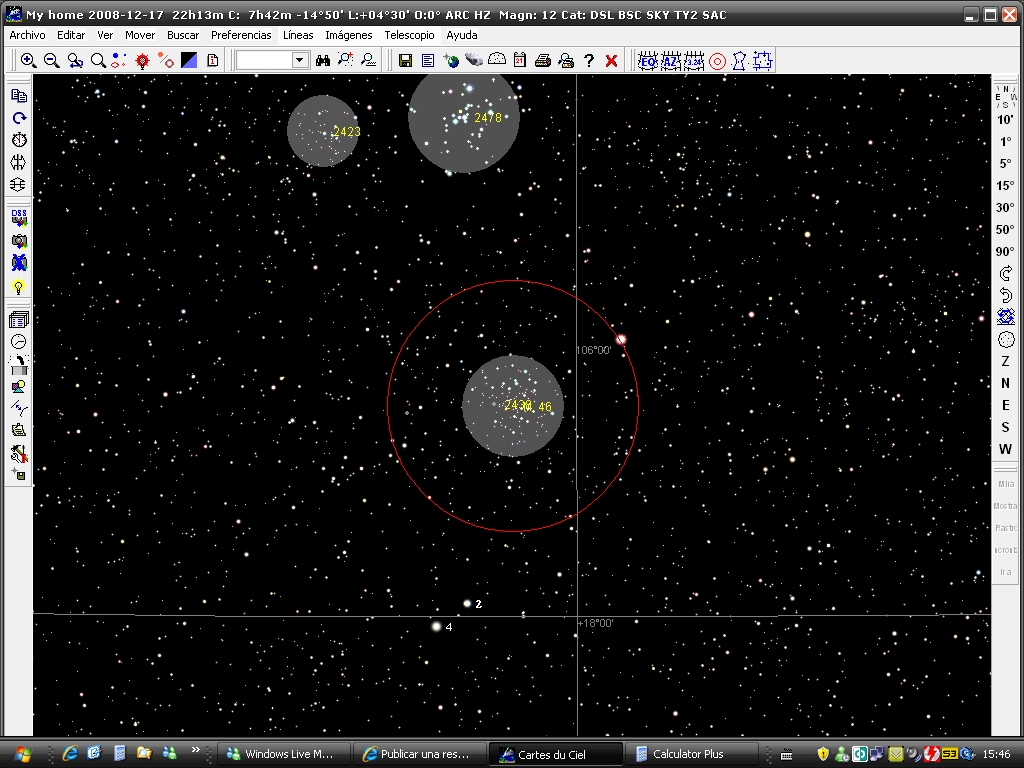

Publicado 17 de Diciembre del 200816 a Exactamente. Fijate que Pablo te dice también que en el Starry Night podés ponerle las características del telescopio y ocular que vas a usar y te grafica un círculo que muestra lo que te va a abarcar la visión. En el Cartes du Ciel también se puede hacer y está muy piola. Te pongo el ejemplo de M46 con el teles de 900mm y un ocular de 20mm de 50º de campo. Saludos!
Publicado 17 de Diciembre del 200816 a Autor Gracias... el Starry nigth no me anda, no se porque, pero voy a probar con el cartas du cieli...
