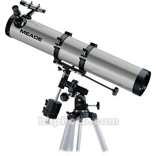

Publicado 21 de Diciembre del 200816 a Autor Muchas gracias por sus opiniones y aclarar mis dudas, ahora estoy muy decidido a adquirir un reflector, al final me terminaria resultando más económico (por mm de abertura) y como dicen, no lo tengo que andar aluminizando periódicamente. Con el tema de la colimación, pense que era más complicado pero es mucho más sencillo de lo que me imaginaba. Estuve viendo varios modelos reflectores, y que me dicen de este Meade? Estas son las características: Diámetro 114mm (4.5") Distancia Focal: 910mm F/D: f/8.8 Montaje: Equatorial Buscador: 5 x 24mm Oculares (1.25 in.) 9mm, 25mm Lo vi en un supercenter de acá (wal-mart), en río cuarto y queria saber sus opiniones. Será de confianza esta marca? Espero sus opiniones! Saludos a todos!
Publicado 21 de Diciembre del 200816 a igna ya que estás en el baile tratá de conseguirlo con oculares ploss, o super... hay mucha diferencia con los otros ¡¡, cuando observés y puedas comparar te vas a dar cuenta..
Publicado 21 de Diciembre del 200816 a Meade es una buena marca. ¿sabés si los oculares son de la serie 4000?
Publicado 22 de Diciembre del 200816 a Estuve viendo varios modelos reflectores, y que me dicen de este Meade? Parece bastante similar a otros modelos 114900. Habría que ver de qué tipo son los oculares. Ahora, pregunta clave para comparar: ¿cuánto sale?
Publicado 22 de Diciembre del 200816 a Buenas tardes, eso es lo bueno de preguntar, menos mal que lo hiciste. No estaba tan errada la anterior descicion, pero esta me pareció aún mas correcta. Creo que ese teles podés usarlo hasta gastarlo, e incluso a la hora de pasar a uno más grande seguir teniendolo como segundo telescopio. Empecé en esto con uno igual (prestado) que me duró mucho tiempo, y no me cansé de usarlo. Como los consejos han sido muy buenos, sólo me queda por agregar el tema de los oculares. Si vas a comprar el teles Meade, averiguá con que oculares viene. En caso de que no sean buenos, te recomiendo ahorrar unos $250 para adquirir dos Plossl (10mm y 20mm o 25mm). Luego un Barlow 2x no vendrian nada mal. Te dejo un gran abrazo y suerte en la compra. Cualquier cosa, aquí estamos!
Publicado 23 de Diciembre del 200816 a Autor Muchas gracias a todos por responder! Bueno, el telescopio esta de oferta, y sale justo $500, este sábado posiblemente este llendo a averiguar bien el tipo de oculares y demás cosas.. Por cierto, ¿a que precio esta una barlow 2x? Saludos a todos!
Publicado 23 de Diciembre del 200816 a Muchas gracias a todos por responder!Bueno, el telescopio esta de oferta, y sale justo $500, este sábado posiblemente este llendo a averiguar bien el tipo de oculares y demás cosas.. Con la información que aporta Marcos sobre los oculares, te diría que vayas y lo compres cuanto antes, porque es una excelente oportunidad.
Publicado 23 de Diciembre del 200816 a Autor Buenísimo... voy a tratar de ir este sábado, pero tengo que terminar unos trabajos asi tengo un poquito más de de $$$.. Saludos y gracias!
Publicado 23 de Diciembre del 200816 a Yo probé ese tele en Las Vegas, lo había llevado Marcelo Cerdán de una de sus tantas compras y ventas y la verdad es un tele muy bueno, prácticamente idéntico al 114900 de Synta (Hokenn, etc). - Maxi también tenía uno y Pablotica lo compró y lo mejoró poniéndole un focuser Crayford (By Ollero) y cambió el secundario también. No conozco a ningún propietario de ese modelo que no haya tenido más que satisfacciones como suele suceder con los 114 en general y, la verdad, por ese precio, me tiro de cabeza!
