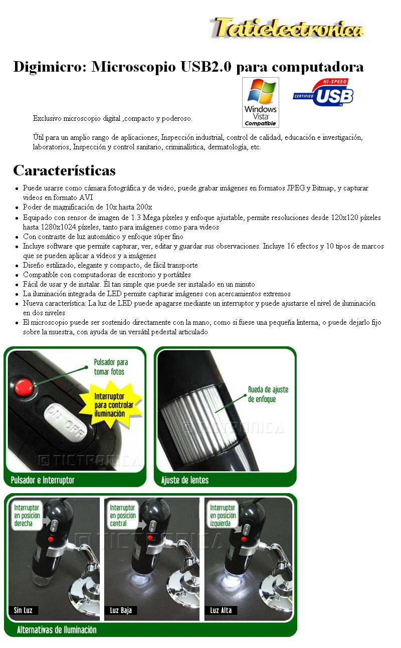

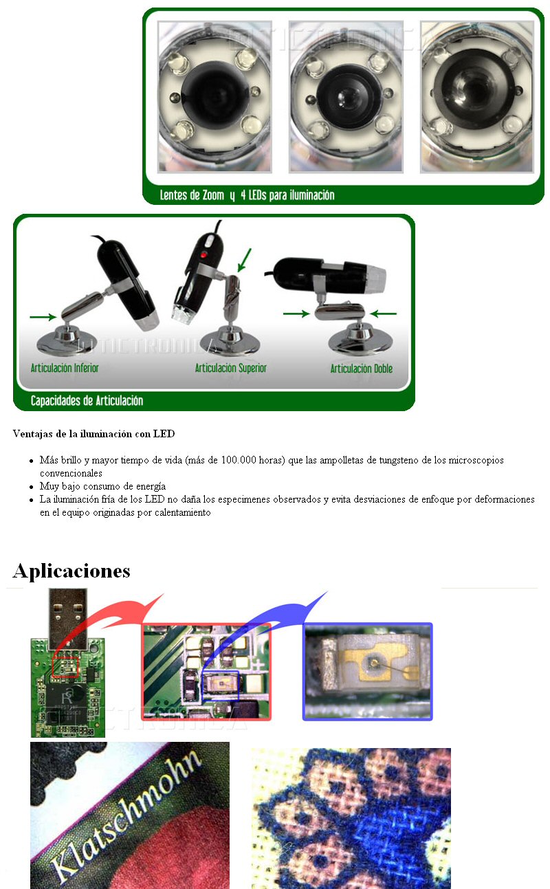

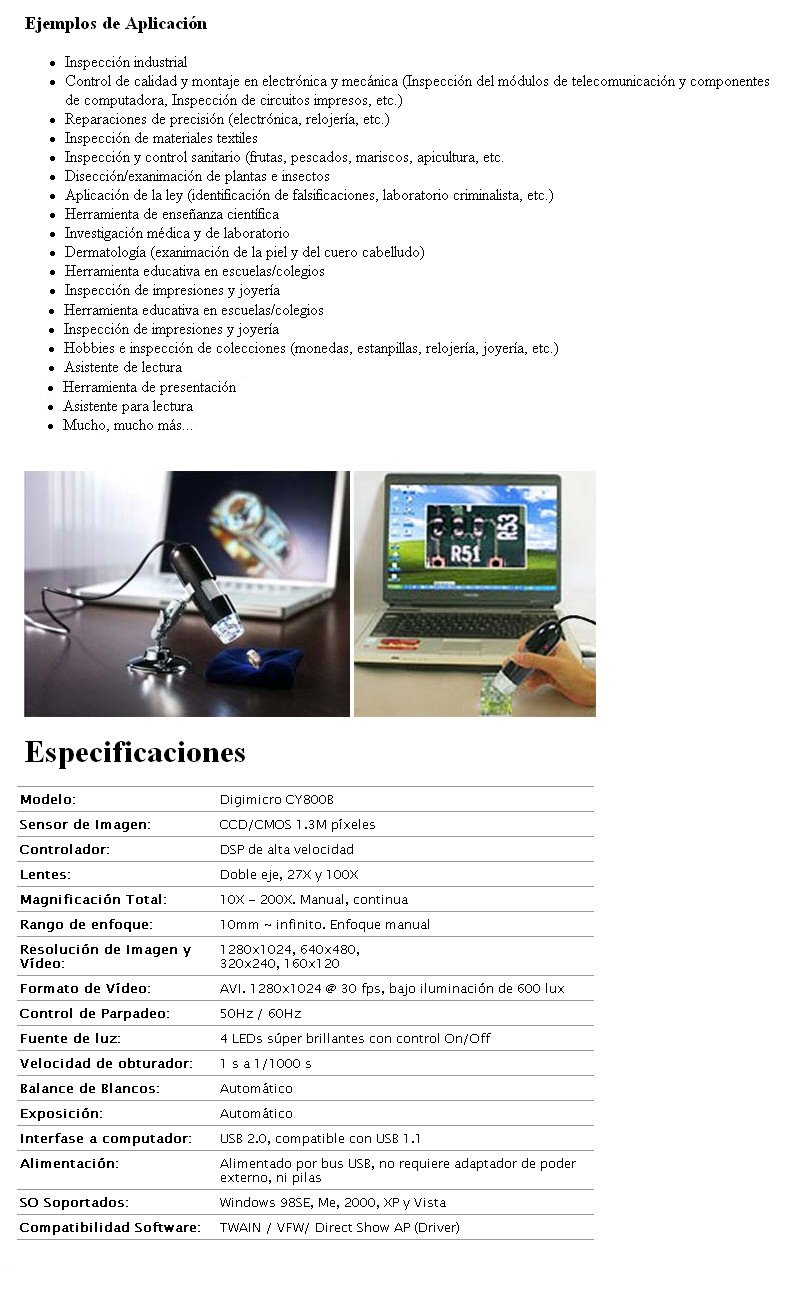

Hola amigos. Dando vueltas porai encontre esto que me llamo la atencion http://articulo.mercadolibre.com.ar/MLA ... b-200x-_JM . Experimentando con mi camara web y mi Benq, me di cuenta que se puede ir dandole zoom a la camara para tirar fotos mas de cerca, es por eso que este articulo de Merc***%%Libre ( pa no pasar el chivo jeje :wink: ) me ha llamado la atencion y les consulto a los manitas del foro si se podra adaptar a un teles para sacar fotitos. Lo bueno , aparentemente, es que filma en 1280 X 1024. Que opinion tienen? Saludos.

Hola vtds1975!
Yo creo que puede andar muy bien para planetaria y lunar. Para esapacio profundo no se si podrá modificarse...además no aclara si el sensor es ccd o cmos.
Por otro lado me parece excesívamente cara!!!! Por ese precio preferiría una Canon A530 usada, con todas sus ventajas.
Saludos!!!!
Hola, como dice Edu, para palnetaria puede andar, yo te recomiendo una spc900nc, te sale $100 menos y es modificable para hacer Espacio profundo.
Lo que me ha llamado la atencion es que tiene un aumento de 200X :shock: con enfoque manual. Pero puede ser que esta cosita tenga el mismo aumento que mi 76/700? o estoy de la maraca :? . Por otro lado... con la Philips, tendre esa resolocion? Saludos
Pero eso es un microscopio Si bien el sistema óptico de un telescopio es similar al de un microscopio, el primero sirve para ver objetos lejanos y el otro para objetos pequeños.
Mira, por lo general las webcams u otras ccd se usan en foco primario, o sea sin lente, y tambien en proyeccion por el ocular para llevarla a mas aumentos, por lo que por el zoom no te preocupes.
Te cuento que si a una webcam le invertis la lente tenes una igual a esa, tipo microscopio.
Está bueno que grabe en 1280x1024, pero por otro lado dice que lo hace a 600 lux por lo que se necesita mucha luz para que funcione.
Yo me inclinaría por la conocida spc900...
