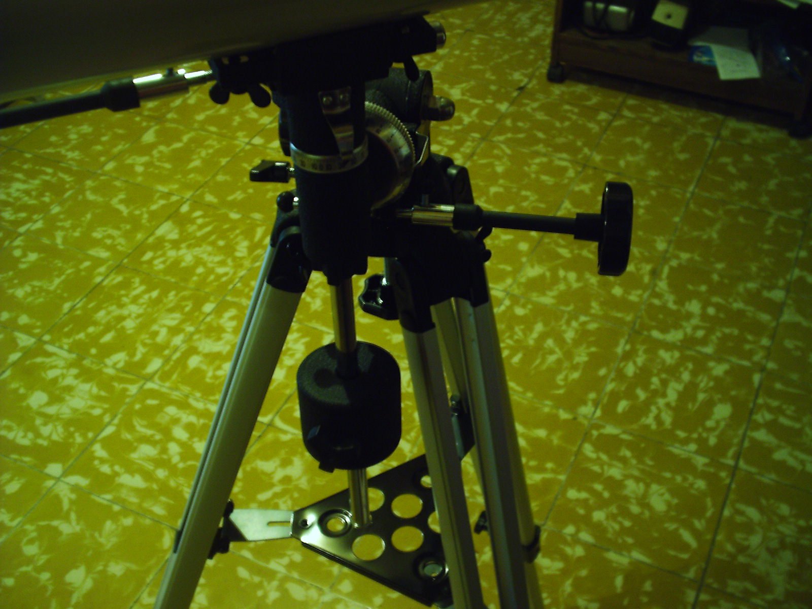

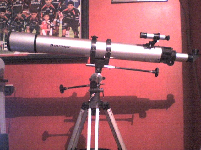

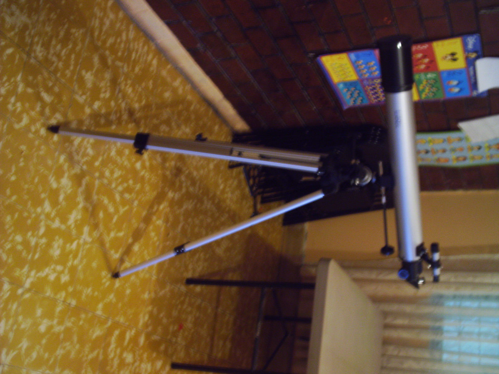

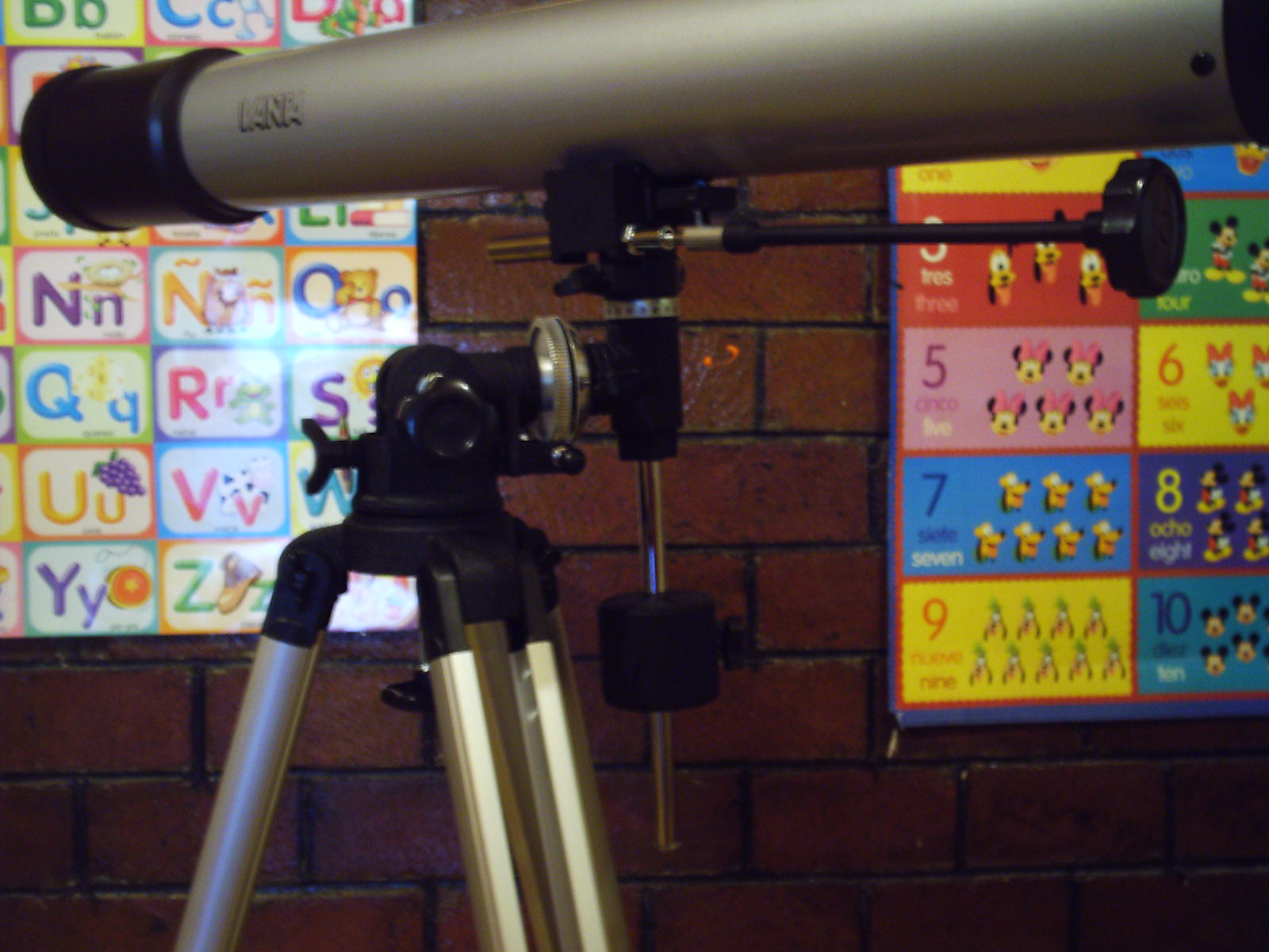

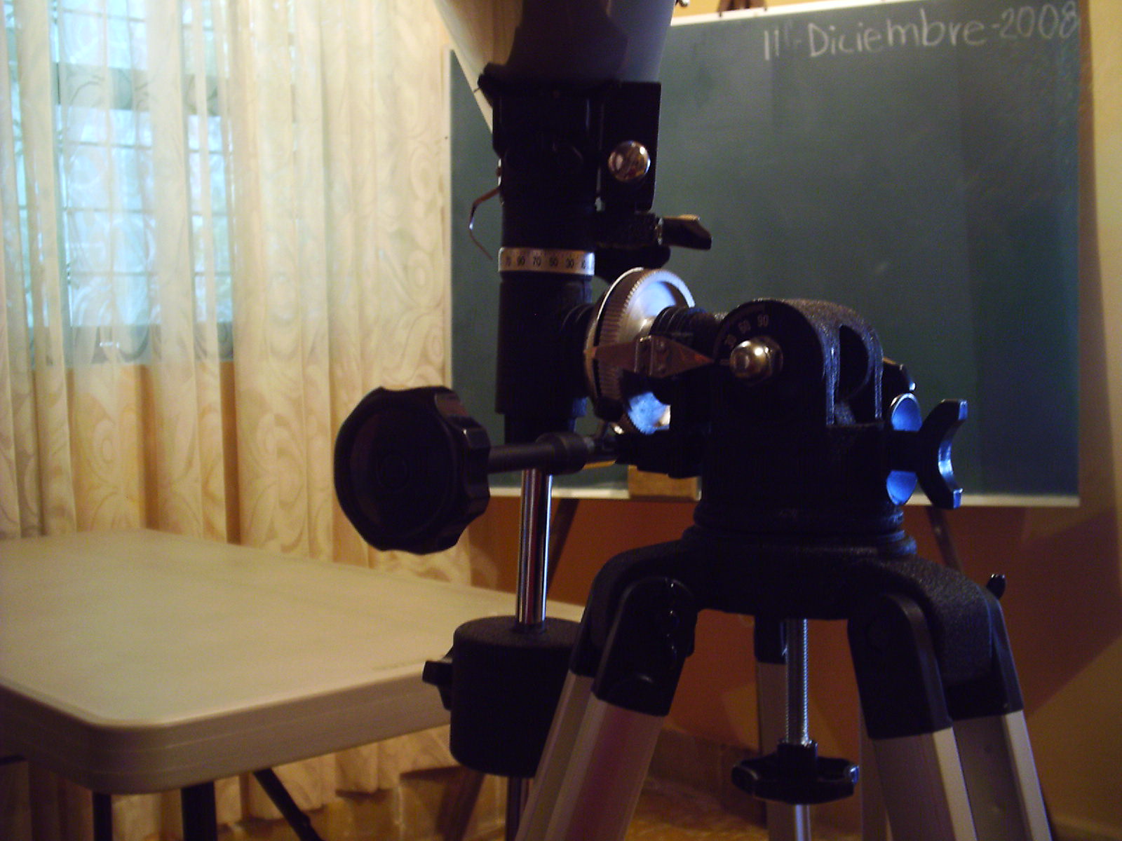

Publicado 25 de Diciembre del 200816 a Autor bueno, pues lo prometido es deduda, aqui estan las fotos de mi telescopio ya armado, para ver que me pueden decir acerca de el =D
Publicado 25 de Diciembre del 200816 a Bueno, si, el telescopio es refractor como me comentaste, pero la montura es una EQ1 con todas las letras. De todos modos soporta perfectamente el telescopio, así que no te preocupes . Saludos y que lo disfrutes
