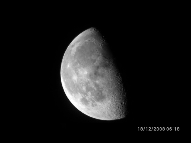

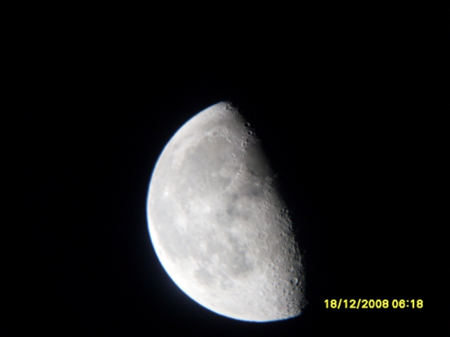

Viendo unas fotos de nuestro satélite que saqué el 18/12 con el Joquen ( :roll: ) 114900, el ocular Super 20mm que trae y mi camarita "terrestre" Samsung Kenox S860, vi que tiene un borde azul??
¿Por qué puede ser? Que yo sepa un reflector no tiene ese problema, ¿entonces el problema reside en los oculares?

Si Zoilo se produce una cierta aberración cromatica, que es ese borde azulado en la foto de la Luna, lo que te conviene hacer es poner la cámara de fotos en modo blanco y negro (B&W), de esa forma eliminas el borde azulado, y no perdés calidad, al contrario ganas más contrastes, total la Luna digamos que es monocromatica la pobre jajajaj muchos colores para ver no tiene :lol: ajjaja.. Un abrazo zoilo !
Zoilo, no es de extrañar una minima aberración en oculares también. Obviamente con unos de mayor calidad el efecto se disimula. Siguiendo la aterior recomendacion, bien podrías poner la cámara en b&n o procesar la foto con PS para sacarle el borde azul.
Con respecto a tu pregunta de los oculares, creo no haber entendido correctamente; hace un mes te contestaron la misma pregunta. ¿O ahora vos preguntas por los Sirius Plossl?
De paso te dejo la foto, que por cierto esta muy buena, retocada sin esa linea azul. Un abrazo!

En realidad la foto la había pasado a B&W en GIMP, después de sacada, pero preguntaba por qué se producía esto.
