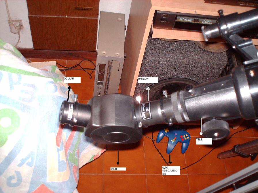

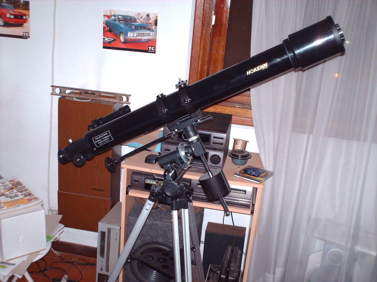

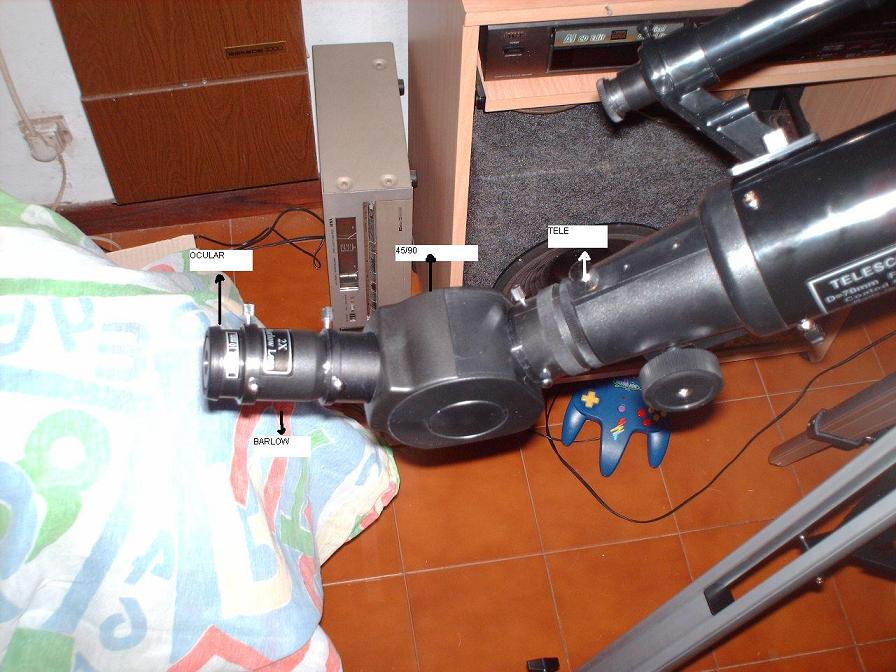

hola, postee esta consulta en otro tema pero me parecio mas ordenado realizarla aca. tengo un 70900 eq1 45/90º
en que casos se usa el barlow? o sea cuando deseo ver QUE?
logre ver saturno y la luna con los oculares de 25 y 10 mm, luego quise intentar con mas aumento colocando el barlow de 2x y el ocular de 25mm pero se veia todo borroso imposible de hacer foco no me daba la perilla de enfoque, algo estoy haciendo mal??
les paso una foto del telescopio para ver si esta todo armado correcto y 2 fotos mas para que me digan cual es el orden correcto de colocacion del barlow, el 45/90 y el ocular, no hacia falta aclarar que era cada cosa xq uds ya saben pero we asi esta mas completo :P
les mando un saludo y espero no estar jodiendolos MUCHO :oops:

hola fede :
como podrás ver tengo el mismo teles, y pase por el mismo problema con la diferencia que yo le tiraba el 45/90+bw+oc y cuando armé bw+45/90+oc quedó bien, en este caso me llevo a tirar el foco casi todo atrás, a dif de cuando usas 45/90+oc que va al tope adelante, quizas estás acostumbrado a hacer foco ahi adelante, tirado todo para atras y anda regulando, lo mejor para todo tipo de pruebas me resulta de día con alguna antena.
para notar cambio en saturno del oc de 25 y 10 si usas bw+25 es simil oc10 proba bw+oc10 eso si alineá bien la montura preparate a correr xq ahi nos movemos rápidoy oscurece bastante la imagen, ni hablar si hay mucho viento.... imposible
Chicos disculpen que meta cuchara, pero el orden de colocación es: Diagonal-Ocular
Si es con barlow la historia: Diagonal-Barlow-Ocular.
Como mi tele tiene la misma montura que el de uds les sugiero observen en la pág 13 del Manual General para EQ1 y EQ2 que sale perfectamente diagramado. -

hola mira probe de tirarlo bastante para atras pero se veia cada vez mas grande y borroso entonces volvi, ESO SI no probe tirar TODO el enfoque hasta atras, voy a seguir probando de las 2 maneras.
por lo pronto ayer estuve mirando un poco la luna, hice la prueba de usar barlow+ocular pero SIN el 45/90, bastante incomodo por cierto para mirar, pero tuve buen aumento y se veia bastante bien, incluso con el ocular de 10, pero logicamente era mucho aumento no podia ver la luna completita.
para que sirve el 45/90, es para invertir la imagen??
Hola Fede, tu lo has dicho, el diagonal sirve para invertir la imagen y ver comodamente, en el caso del 45/90 te permite esos angulos de vision, sino seria como mirar con un catalejo (y QUE catalejo!!)
