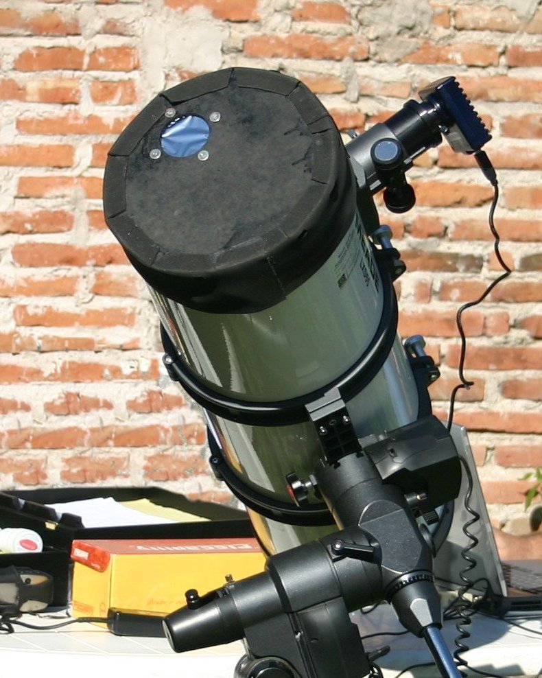

El filtro casero que por ahi se ha empleado, el cual no lo recomiendo, es el filtro solar de mylar, el que se puede obetener facilmente de los viejos diskettes. Este es colocado en la voca del telescopio fiafragmado. Si se utiliza este tipo de filtro no se debe ver directamente al sol por el ocular, lo mejor es hacerlo mediante la pantalla de una cámara. Igualmente no es muy bueno. Lo mejor para este caso son los filtros baader.

pero...¿Dónde se colocan los filtros? :oops:
El filtro solar se lo cloca en la boca del telescopio, donde entra la luz, Solo el solar, mira la foto de abajo.
PEro como te dice Pablotica, usa filtros Baader, nada de estar poniendo ninguna cosa rara en el telescopio y menos el ojo
Ese filtro verde que viene con el telescopio, es para observacion lunar y se enrosca en el ocular, es para atenuar como te dicen el brillo de la Luna, pero entre nosostros ese filtro es una basura.
