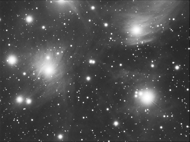

Publicado 13 de Enero del 200916 a Gracias Miguel por tener en cuenta este tena que fue planteado ha ya un tiempo. Fabian o los que quieran Si entran a Buenos Aires Skies en Wwwmbaskies.com.ar Van a ver en la parte de notas que hay un punto que los remite a Sur Astronomico. Ahí no solo tienen el archivo crudo sino tambien tutoriales que explican los pasos a seguir Son de las primeras fotos tomadas con Canon 300 d Pero si quieren les puedo ofrecer un archivo fit que no pesa demasiado (algo asi como 2 megas) ya calibrado de las Pleyades o M45 en Blanco y Negro. Para convertir fits a tiff van a tener que bajar el Photoshop fit Liberator o el DSS Uds me dicen y les dejo un link Saludos Sergio
Publicado 13 de Enero del 200916 a Autor GRACIAS GENTE !!!!!!!!!!!!!!!! No esperaba menos de uds.. simpre al toque con las inquietudes... a probar ahora......... Un abrazo
Publicado 14 de Enero del 200916 a Para los que procesar la siguiente imagen solo tienen que ir al siguiente link. Al pie de la página con el boton derecho del mouse le dan guardar y ya lo tienen http://www.baskies.com.ar/PHOTOS/M45%20L.htm El archivo esta en fromato fits (Flexible Image Transport System) es decir que viene con 16 bits algo así como 65.000 gamas de grises Lo pueden abrir con DSS o con NASA Photoshop Fits Liberator o algun programa como el IRIS El PS fits liberator lo pueden descargar aquí http://www.spacetelescope.org/projects/fits_liberator/ La imagen les va a quedar algo así como la que adjunto o seguramente mucho mejor Que los disfruten y buen procesado Saludos Sergio

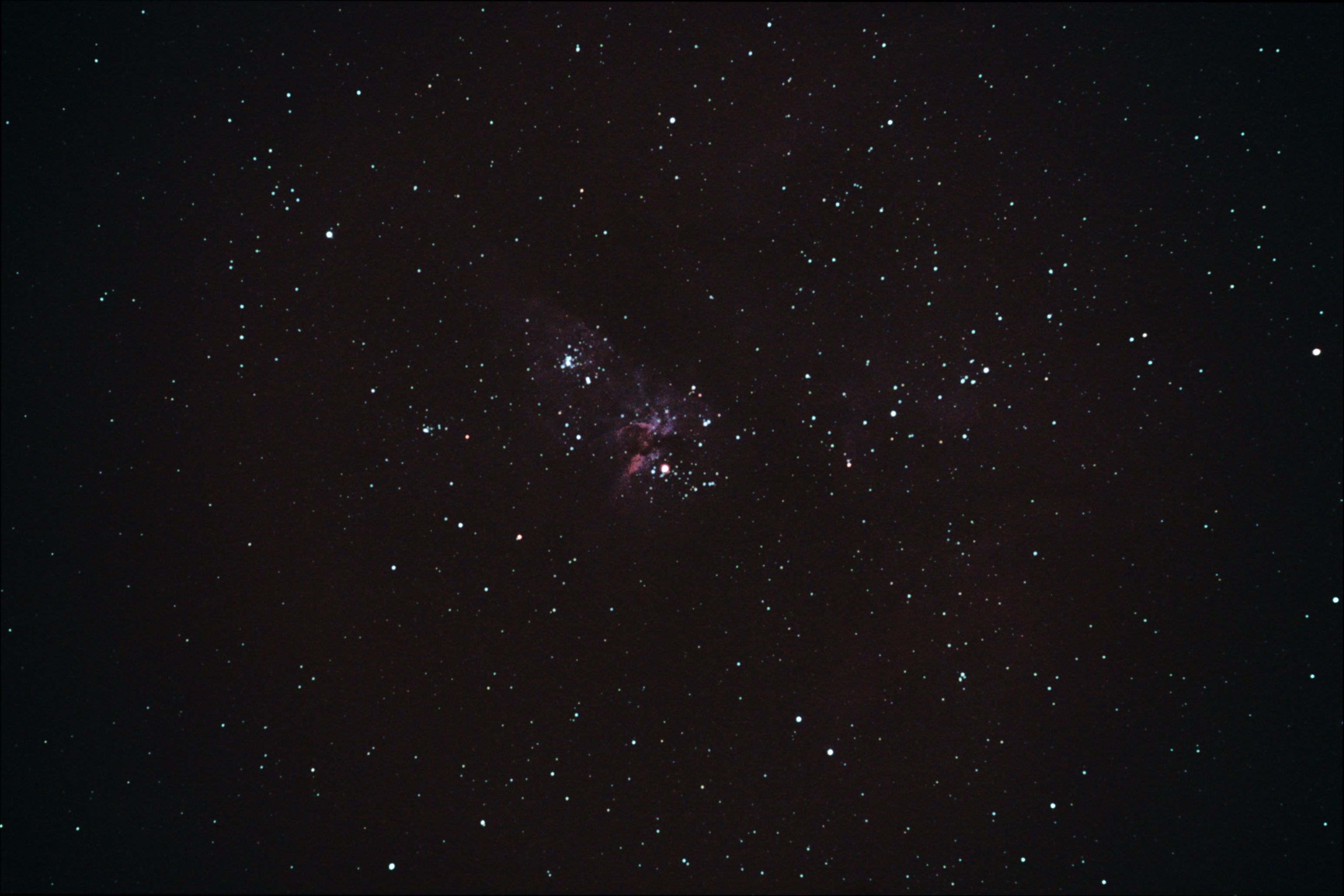

Publicado 18 de Enero del 200916 a Autor Hola... Estuve haciendo una pruebas y esto es lo mejorcito que pude obtener, sigo probando distintas combinaciones para ver si puedo mejorar. Lo primero que hice fue tomar los rar decomprimirlos apilarlos con DeepSkyStacker que es el programa que toma ese formato de archivos y genere un tiff al cual lo retoque con photoshop y termine dandole un toquesito con PixInsight y desde ahi me deja hacer un archivo jpg que es el que les dejo a su consideracion.Gracias
