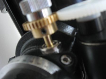

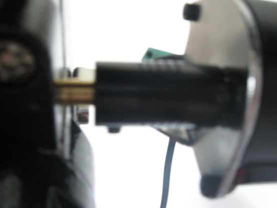

Publicado 21 de Enero del 200916 a Hola amigos! Dejo una consulta a ver si alguien me puede ayudar. Instalé los motores dual axis en la eq3, pero en la posición en que fijé los motores (la única que encontré), la parte de los motores que toma al tornillo de movimiento fino del telescopio no llega a entrar del todo. No me animo a probar los motores por miedo a estar haciendo algo mal. Otra cosa que noto es que los ejes de la eq están un poco duros, por lo que imagino que forzaré un poco los motores si los uso así. Dejo unas fotos para ser más claro. Gracias a quien pudiera darme una mano. Saludos! Editado 21 de Enero del 200916 a por Invitado
Publicado 21 de Enero del 200916 a Javi, aflojando los prisioneros vas a poder hacerlos entrar un poco más, pero no los forcés. Es muy importante que los sistemas de engranajes queden bien alineados entre si y no entren cruzados los dientes, eso te lo va a alivianar (un pendejésimo de grasa de litio ahí no le viene mal). Ah! y otra cosa, recuerdo que al princpio me volvía loco porque a veces no traccionaba, hasta que me dí cuenta que el embrague que tiene el engranaje de bronce en AR, suele aflojarse solo Abrazos PD: Cualquier cosa lo vemos acá en 2 y 1/2 días
Publicado 21 de Enero del 200916 a Autor Gracias Mick, ahí mejore un poco la posición. Otra pregunta de ignorante total, cuando uso los motores el telescopio se puede seguir desplazando libremente? Tengo que ajustar los frenos? Puedo agregar el flexible de AR? Preparate por que en mendoza no te voy a dar respiro con las preguntas... Abrazo!
Publicado 27 de Enero del 200916 a Hola Javi, espero que en Uspallata te haya quedado mas claro el tema viendolo en el 150, por que veo que las fotos no estan bien. El motor AR es el que se une mediante el "cañito" y el DEC es el que tiene el engranaje, el motor de AR es el que va a estar continuamente andando. saludos y que lo disfrutes!
