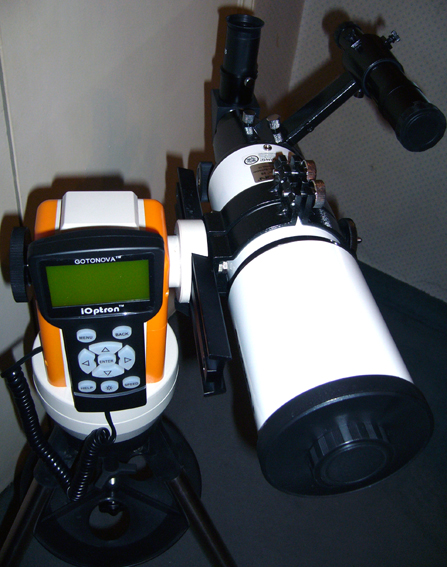

Publicado 28 de Enero del 200916 a voy a dar mi punto de vista sobre el equipo iOptron SmartStar-G R80. tengo la version goto gps con un refractor acromatico 400x80 bueno en primer lugar quiero destacar la protabilidad del sistema ya que comparandolo con otros sistemas goto la verdad es mucho mas pequeño y transportable.......en solo 5 minutos uno lo tiene armado y prendido. en segundo lugar lo intuitivo del menu del handpad, preparado para encenderlo y usarlo, previo paso de reconocimiento del gps y parqueo del tubo.el menu esta dividido de manera clara en sus funciones o sea planetas, asteroides, cometas o estrellas, objetos messier, objetos de espacio profundo por nombre o por catalogo ngc, etc.......el gps resulto ser muy preciso en solo 20 segundos toma la posicion, hora, dia, fecha mes y todas las coordenadas que necesita el goto para funcionar.todo un golazo, facilisimo de usar y muy completo con 50000 objetos!, ademas posee funciones de memoria para uso terrestre o astronomico y otros funciones extras......tiene tambien la opcion de manejar un focuser electronico. la montura hay que alinearla al polo sur celeste y el alineado puede ser de 1 o 2 estrellas, es preferible usar el de 2 estrellas y que estas sean convenientemente una del este y otra del oeste, para que el alineado sea bien preciso, sino lo hace igual pero con el transcurrir de las horas de observacion hay que hacer un resincronizado a medida que uno va viendo objetos......yo lo he dejado hasta 5 horas de observacion sin perder el alineado del goto haciendolo de esta manera....... el tripode tiene una burbuja que hay que centrar tambien para que la montura este bien a nivel. las patas del tripode a primera vista parecieran no ser resistentes pero realemente lo son, aguantan todo el peso de la monturita y del tubo, se de gente que cambia el tubo por un 114x500 o hasta un 114x900 y resiste el tripode y la montura todo el peso...... para mi el ideal es usarlo con un tubo de focal corta sea este un 114x500 o un 800x400........ya que un tubo de focal larga en el cenit puede llegar a tocar el tubo en las patas de metal del tripode...... en mi caso lo uso con un short tube orion que poseo de antes y he reemplazado el original por este,este tubo es 2 veces mas pesado que el original al que le sumo anillas dobles, cola de milano larga, diagonal, oculares y buscador red dot (ideal para alinear la montura.....jeje) resistiendo todo el peso que termina siendo mas de 3 veces el del equipo original...... si bien el tubo ioptron no es un short tube de orion es mejor que el resto de los tubos que compiten en su gama sea este un 70x400 o 70x300 de marcas que ya conocemos........este tubo en comparacion con los demas tiene 1 cm mas de diametro, el focuser es mas estable sin juego y no esta diafragmado en su interior el tubo, lo que lo hace mejor en comparacion. funciona con un transformador de 12 volts, que con un adaptador a encendedor funciona correctamente en un auto o con 8 pilas doble a si no se posee alimentacion externa. ademas su precio es accesible lo que a uno lo termina de convencer en comparacion con sistemas goto/gps de las demas marcas. Antes de consultar algo, presentate aca: https://www.espacioprofundo.com.ar/forum/11-club-social-espacio-profundo/ Guias para iniciados: https://www.espacioprofundo.com.ar/topic/32428-normas-del-foro-que-telescopio-comprar-preguntas-y-respuestas/ Tambien podes usar el buscador: https://www.espacioprofundo.com.ar/search/
Publicado 28 de Enero del 200916 a Excelente !! Algunas preguntas... segun las especificaciones originales cual es el peso maximo que soporta?? notaste algo al cambiarle el tubo y ponerle tanto peso (esfuerzo de motores o lentitud en reaccion)? se puede actualizar la base de datos de objetos ? saludos y muchas gracias Nacho
Publicado 28 de Enero del 200916 a Autor mira no dice en el manual, bah en realidad si esta no lo encuentro......... no note ningun tipo de ruido, esfuerzo de motores, lentitud o algo que me llame la atencion en la montura al montarle todo el peso adicional del nuevo tubo........ se puede actualizar la data pero por el momento no hay nada para actualizar ya que es un equipo nuevo en el mercado. espero te sirva suerte Antes de consultar algo, presentate aca: https://www.espacioprofundo.com.ar/forum/11-club-social-espacio-profundo/ Guias para iniciados: https://www.espacioprofundo.com.ar/topic/32428-normas-del-foro-que-telescopio-comprar-preguntas-y-respuestas/ Tambien podes usar el buscador: https://www.espacioprofundo.com.ar/search/

Publicado 19 de Noviembre del 200915 a Como andas rigatuzzo, estoy disfrutando de mi dobson 203 skywatcher y ahora como me voy a ir de vacas estaba pensando en comprar un lindo teles con goto, y se me ocurrio el Smartstar con un refractor acromatico y en el futuro mandarle un shot tube 80...Y justo encontré tu thread--- Pregunta, probaste hacer fotografia con alguna reflex? se podria hacer con este teles? En primer lugar usaria el tubo ioptron para despues saltar a un Orion Que impresiones te deja el tubito? como se comporta en espacio profundo? se distinguen nebulosas? Slds y gracias!!
Publicado 19 de Noviembre del 200915 a Autor Como andas rigatuzzo, estoy disfrutando de mi dobson 203 skywatcher y ahora como me voy a ir de vacas estaba pensando en comprar un lindo teles con goto, y se me ocurrio el Smartstar con un refractor acromatico y en el futuro mandarle un shot tube 80...Y justo encontré tu thread--- Pregunta, probaste hacer fotografia con alguna reflex? se podria hacer con este teles? En primer lugar usaria el tubo ioptron para despues saltar a un Orion Que impresiones te deja el tubito? como se comporta en espacio profundo? se distinguen nebulosas? Slds y gracias!! creo que no habria problema con respecto al peso de una reflex, , la montura deberia bancarse el peso......recorda que es una montura altazimutal. la verdad el tubito ioptron no me decepciono, yo ya tenia un short tube asi que lo reemplace por este, pero no es mal tubo.... saludos Antes de consultar algo, presentate aca: https://www.espacioprofundo.com.ar/forum/11-club-social-espacio-profundo/ Guias para iniciados: https://www.espacioprofundo.com.ar/topic/32428-normas-del-foro-que-telescopio-comprar-preguntas-y-respuestas/ Tambien podes usar el buscador: https://www.espacioprofundo.com.ar/search/
Publicado 19 de Noviembre del 200915 a La montura soporta un total de 5 kgs, dentro de ese peso maximo le podes colgar lo que quieras Saludos y buenos cielos! iOptron CEM70AG, iOptron GEM28ECAskar ACL200, Duoptic ED Pro 60, APO 90, Photo 90 5 elementosQHY600M, QHY294M Pro, QHY268C, QHY183M, QHY5III462CZelaya - Pilar - Buenos Aires - ArgentinaDuoptic - Espacio ProfundoMi Galeria de Fotos IG: @rfcontrerasb
Publicado 19 de Noviembre del 200915 a Gracias rigatuzzo y Ricardo....O sea se podrian obtener buenas fotos con una reflex? porque pensar en una ecuatorial es mucho y bueno quiero tener un equipito mas o menos serio para astrofoto sin irme arriba de los 1000 dls...busque en internet y no encontre fotos de gente que lo usó para fotos de espacio profundo, cuanto tiempo en teoria podria darle de exposicion como maximo? Porque lei en el review del sitio que puede "funcionar" en modo ecuatorial con la cuña, se consigue? La verdad me interesa porque si me voy a la cordillera me gustaria observar ahi bueno, y de los varios modelos que hay con Reflectores, Mak y Refractor cual conviene mas? El refractor? Saludos y gracias por la ayuda
Publicado 19 de Noviembre del 200915 a Autor Gracias rigatuzzo y Ricardo....O sea se podrian obtener buenas fotos con una reflex? porque pensar en una ecuatorial es mucho y bueno quiero tener un equipito mas o menos serio para astrofoto sin irme arriba de los 1000 dls...busque en internet y no encontre fotos de gente que lo usó para fotos de espacio profundo, cuanto tiempo en teoria podria darle de exposicion como maximo? Porque lei en el review del sitio que puede "funcionar" en modo ecuatorial con la cuña, se consigue? La verdad me interesa porque si me voy a la cordillera me gustaria observar ahi bueno, y de los varios modelos que hay con Reflectores, Mak y Refractor cual conviene mas? El refractor? mira las altazimutales son mas para planetaria porque no permiten tiempos de exposicion prolongados como los que se nececitan para espacio profundo (para esto nececitas una ecuatorial). hay un modelo de ioptron que viene con la cuña ecuatorial que permitiria usarla para fotografia de espacio profundo........ y para observar espacio profundo te conviene mas el refractor ya que tiene 400mm de focal y el resto de los modelos tienen 1000 y 1200mm....... saludos Antes de consultar algo, presentate aca: https://www.espacioprofundo.com.ar/forum/11-club-social-espacio-profundo/ Guias para iniciados: https://www.espacioprofundo.com.ar/topic/32428-normas-del-foro-que-telescopio-comprar-preguntas-y-respuestas/ Tambien podes usar el buscador: https://www.espacioprofundo.com.ar/search/
