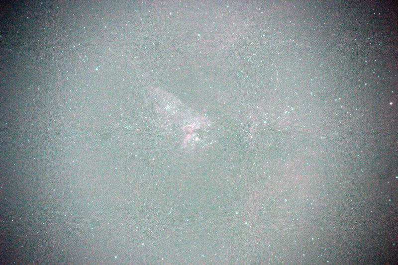

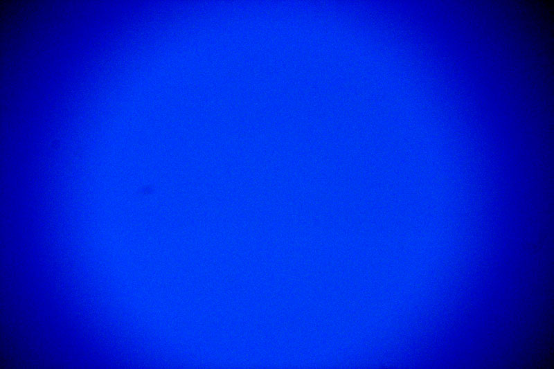

Cesar, en realidad lo que podes hacer es lo siguiente, con la camara puesta en el telescopio de dia apunta a una superficie con iluminacion pareja, por ejemplo el cielo, y configura la maquina de fotos en la misma resolucion y calidad y SENSIBILIDAD de las fotos que tenes, pero deja que la camara determine el tiempo de exposicion. Con eso vas a lograr retratar el vigneteo de tu equipo y se lo restas luego con el deepskystacker. Fijate lo que subo, una es la imagen (la exagere con el photoshop para que veas el vigneteo) y la otra es una foto a la pantalla de mi notebook, fijate como retrata el vigneteo de todo el equipo). Al restarle a la foto esta ultima imagen te elimina en gran parte el problema.

Olvidaba decir, el color azul que tiene el archivo "flat" no es por el cielo, sino por el filtro skyglow que uso para hacer las fotos desde la ciudad ya que elimina la polucion, no importa de que color te quede, el deepskystacker (asi como todos los programas de apilado) procesa estos archivos en monocromo.
