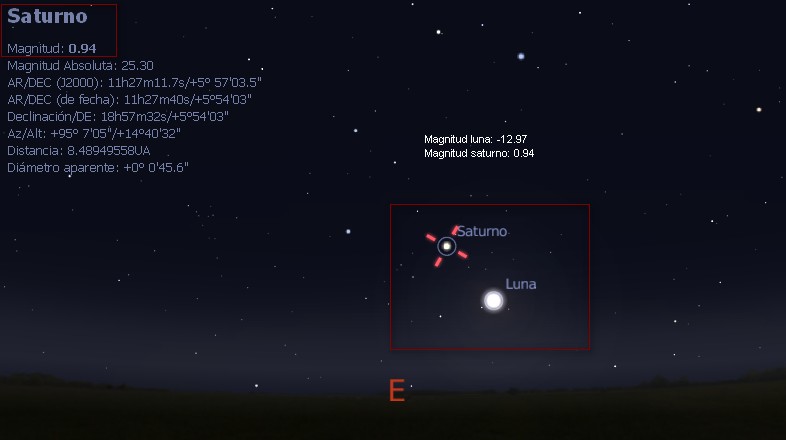

Publicado 12 de Febrero del 200916 a Hola gente! muy buenas.... el otro dia hice unas preguntas y me respondieron OK... gracias! Ahora, que ya tengo el ojo un poco entrenado, de tanto mirar la luna que se ve 10 puntos digo...¿porqué no mirar Salutno, Júpiter, etc? Antes de mirar por el telescopio, me puse a mirar si realmente lo que voy a observar (sin montar el telescopio ecuatorialmente, sin AR / DEC ) es Saturno...entonces, miré al cielo y ví que arriba de la luna (como la imagen adjunta) se veía una estrella brillante...entonces miré en el Stellarium y la estrella más cerca de la luna y de mayor magnitud era Saturno, entonces dije "SIII", ahí está saturno..... Entonces agarré mi telescopio (recien comprado, me dijeron q era BUENISIMO) SEBEN Star Sheriff 1000/114 con un ocular de 20mm (50X), luego con otro ocular de 4mm (250X) y ...aca viene la desilusión: enfoqué a la estrella y .... es como mirar una celula, como estar con un "microscopio"...espero que se me entienda. No se ve nada, es decir, (con el ocular de 20, con el de 12, con el de 6, con el de 4, con barlow, sin barlow) veo un punto blanco -estrella- pero cuando lo enfoco se hace más grande pero sigue siendo un punto "agrandado y horrible" con una cruz en el medio (la cruz que está en la lente del telescopio, en la parte principal del cañon)...entonces me pregunto...¿soy de cartón o acabo de tirar 200€ a la basura? Por favor, respóndanme! Muchas gracias!
Publicado 12 de Febrero del 200916 a Hola Cokix3, asegurate que haya sido saturno lo que viste. Si esta cerca de la luna no te deberia afectar, pero si esta bajo en el cielo la atmosfera te puede dar una mala pasada, espera a que el objeto este alto en el cielo, y asegurate por el buscador que estas apuntando al planeta, con un ocular corto deberias poder ver los anillos, por mas que esten enfrentados a nuestra vista algo se pueden ver. Recorda que los planetas, si bien son brillantes, requieren un buen nivel de aumento, que no siempre se puede lograr con condiciones atmosfericas malas. Hace dos noches apunte a Saturno con un ED80 y un ocular de 3.7 mm (162 aumentos) y la imagen que tenia era terrorifica, estaba bajo en el horizonte y con un calor y humedad bastante molestos. Saludos y buenos cielos! iOptron CEM70AG, iOptron GEM28ECAskar ACL200, Duoptic ED Pro 60, APO 90, Photo 90 5 elementosQHY600M, QHY294M Pro, QHY268C, QHY183M, QHY5III462CZelaya - Pilar - Buenos Aires - ArgentinaDuoptic - Espacio ProfundoMi Galeria de Fotos IG: @rfcontrerasb
Publicado 12 de Febrero del 200916 a hola Cokix3, me llama la atencion cuando decis: veo un punto blanco -estrella- pero cuando lo enfoco se hace más grande pero sigue siendo un punto "agrandado y horrible" con una cruz en el medio (la cruz que está en la lente del telescopio, en la parte principal del cañon) me da la sensacion de que en vez de enfocar lo estas desenfocado. cuando estas a mayores aumentos el foco es mas critico, no es tan facil. Tampoco esperes verlo de un tamaño muy grande y con mucha nitidez, a mayor aumento vas a verlo un poco mas grande, pero vas perdiendo nitidez, sobre todo a la altura que lo estas observando. saludos
Publicado 12 de Febrero del 200916 a Además... fijate de que el buscador esté muy bien colimado, yo he confundí objetos por su culpa. Fijate bien lo que dice Baxter. Si tiene además un círculo en el centro esa imagen "horrible y agrandada" es que estás desenfocando. Saludos.
