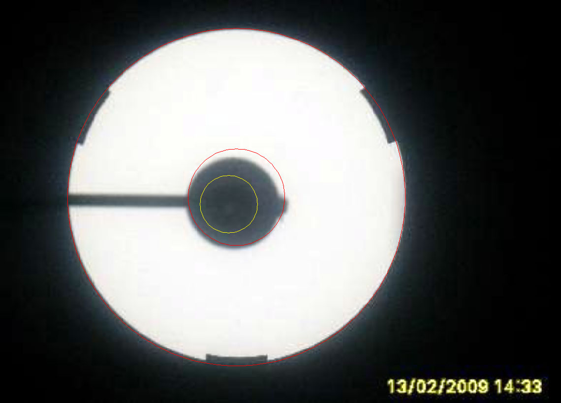

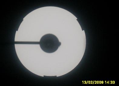

Publicado 14 de Febrero del 200916 a Autor Agrego una foto de cómo quedó el telescopio después de la colimación, porque como es la primera vez que colimo cualquier telescopio, me pudo haber quedado mal. Saludos
Publicado 17 de Febrero del 200916 a Hola Zoilo! Mirá si la foto está tal cual se ve, te diría que le falta un pelín. Si por cuestiones técnicas la foto no reflejara fielmente la alineación, dejalo así nomás. Los cúmulos globulares son un desafío para los 114 mm y te digo que están al borde, al límite mínimo de resolución. Si bien se requieren para resolverlos con comodidad unos 130-150 mm, muchos espejos de 114 mm salen muy bien de fábrica y alcanzan a resolver estrellas exteriores en buenos cielos. - Esto no significa que si le montás una cámara no veas nada, al contrario, el tiempo de exposición más prolongado que permite una toma fotográfica, permite resolver cúmulos globulares sin problemas, así que: A tu tele no le pasa nada, todo bien los 114 son todo terreno pero por supuesto dentro de un margen de logros y limitaciones normal. -

Publicado 17 de Febrero del 200916 a Hola Zoilo Creo que aún te falta un poquito de colimado. Te adjunto tu foto con lo que debería ser superpuesto.. Podes intentar también colimar con una estrella. Apuntas tu telescopio a una estrella bien visible y observando por el ocular desenfocas la estrella y veras el descolimado. saludos

Publicado 18 de Febrero del 200916 a Nada mejor que usar tu ojo si carecés de instrumentos de colimación. Algo útil es perforar el centro de un pack de rollo 135 e introducirlo en el portaocular. Esto ayuda bastante en el centrado
Publicado 18 de Febrero del 200916 a Autor Con el ojo veo lo mismo que muestra la cámara... además puedo ver lo que voy haciendo mientras muevo los tornillos... pero si vos decís que es más preciso... Otra cosa que noté. No puedo mover el secundario porque... bueno, los tornillos no se mueven. Ni el tornillo central (que lo debería mover con el desornillador Phillips que viene con el teles) ni los tres de colimación que son un tipo de tornillo que no vi en toda mi vida , ¿cómo debería hacerlo? Saludos

Publicado 18 de Febrero del 200916 a Hola Zoilo, para colimar el secundario vas a necesitar un philips (para aflojar el secundario) y una llave allen para mover los 3 tornillos.. Saludos y buenos cielos! iOptron CEM70AG, iOptron GEM28ECAskar ACL200, Duoptic ED Pro 60, APO 90, Photo 90 5 elementosQHY600M, QHY294M Pro, QHY268C, QHY183M, QHY5III462CZelaya - Pilar - Buenos Aires - ArgentinaDuoptic - Espacio ProfundoMi Galeria de Fotos IG: @rfcontrerasb
