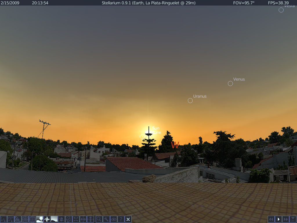

Respecto a la luminosidad general del cielo al atardecer, el Stellarium puede no ser exacto aunque se parece bastante si quitas la atmósfera.
Respecto a la posición de los objetos, a mi me parece bastante exacto. Adjunto una foto del Stellarium al que le he incorporado mi horizonte con una panorámica y visto desde el centro de mi futura cúpula. He puesto mi horizonte en el programa pues me ayudan los objetos del entorno conocido a encontrar mas facilmente los objetos en el cielo. He verificado como veras en la foto adjunta, la hora y la posición del sol pasando justo por la araucaría que esta cerca de mi casa.

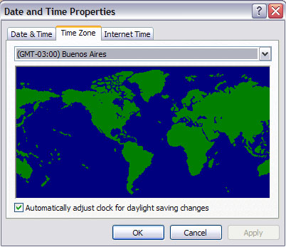

Recordé algo mas que es importante, fijate si tu computadora tiene bien el time zone. Debes apretar donde aparece la hora en la barra inferior de tu Windows y pone el time zone al menos -3 para Buenos Aires, esto es importante!!
Adjunto foto de la ventana que te aparece y la zolapa que debes picar (para Windows XP).
