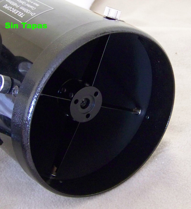

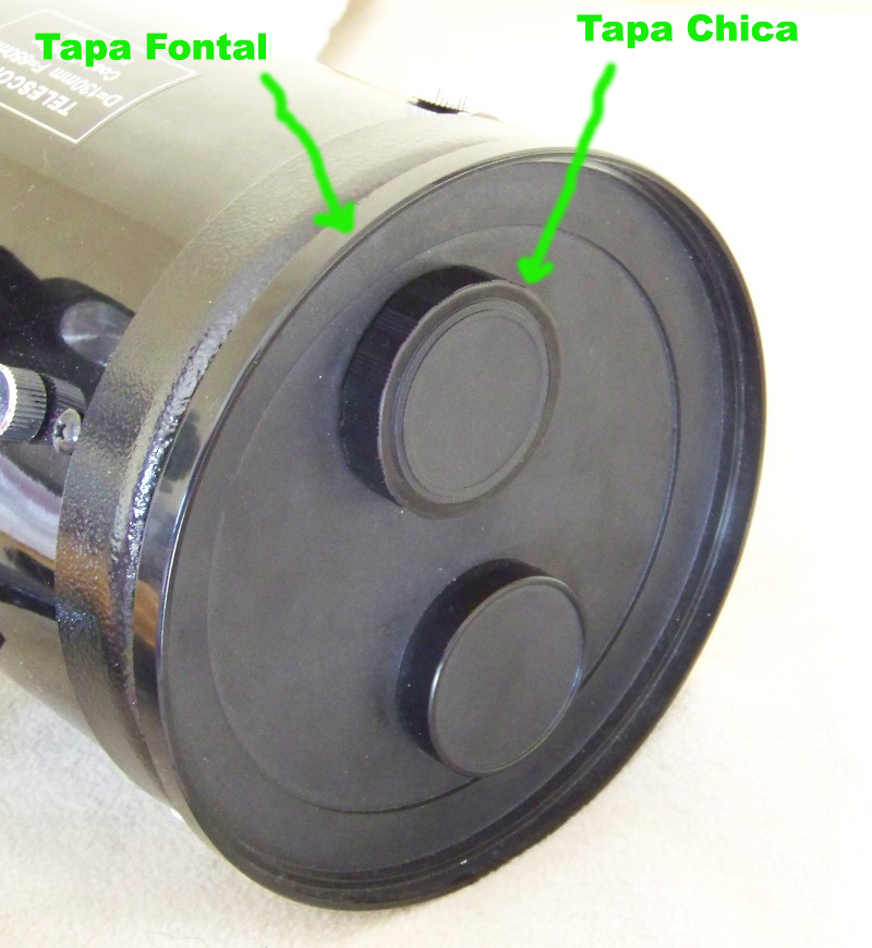

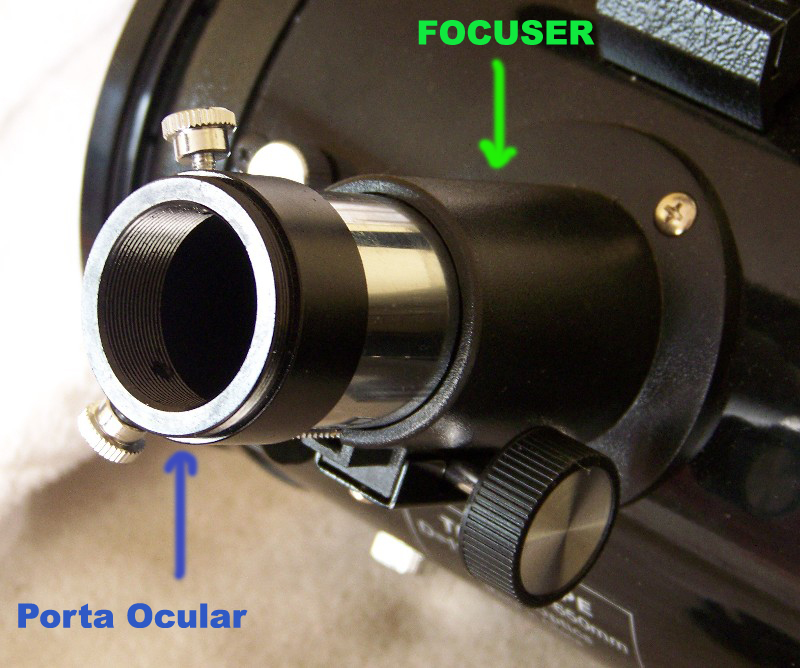

hola franz, te paso unas fotos de las tapas parecidas a la que vas a tener en el tele y el focuser donde podes ver las ruedas para enfocar.

5776b4a59931c_otasintapa.jpg.5e36f57f724
5776b4a59e4e3_tapafrontalota.jpg.053c1a2
focuser.jpg.caa209abc23cc6c786163d223a87
