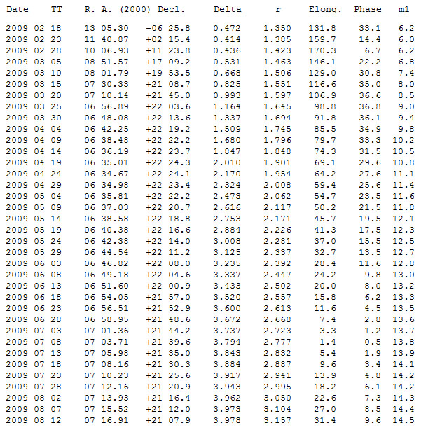

Publicado 20 de Febrero del 200916 a Cristian, vi el .jpg del Lulin, pero debido a la resolucion no pude leer lo que dice. Estuve mirando el foro pero no puede encontrar las coordenadas para un dia y hora dados, ni algun otro indicio como para el Starry Night y/o mi telescopio. Tenes algun dato mas? Desde ya te lo agradezco si me los envias. Saludos,
Publicado 20 de Febrero del 200916 a Hola, fijate en este post de Criswille about8102.html&highlight=lulin
Publicado 20 de Febrero del 200916 a Hola Cesar Medoc Si tengo una novedad para vos y para el resto de la gente. En esta dirección que te pego aqui: http://www.cfa.harvard.edu/iau/Ephemeri ... omets.html podes bajarte el archivo ya preparado con los parámetros orbitales para muchos de los soft comerciales incluido el Starry Night. No vienen para Stellarium. Yo lo que hago es cargar los del Guide y adaptarlos para Stellarium. Es un link que hay que tener guardado siempre. Los parámetros se actualizan periodicamente al aparecer nuevos cometas. saludos
Publicado 20 de Febrero del 200916 a Cesar, por si se tecomplica cargar los parámetros, por las dudas te mando coordenadas. saludos
Publicado 20 de Febrero del 200916 a Muchisimas gracias Cristian, voy a ver como se incluyen los datos en el Starry Night, y para el teles uso las coord. de RA y Dec. en el Autostar. Una vez que vea por donde y a que hora va a estar el cometa, me quedo mas tranquilo. Nunca vi un cometa y menos lo fotografie! Gracias nuevamente,
Publicado 20 de Febrero del 200916 a Bueno, gracias a la ayuda de Cristian pude encontrarlo. Les paso un print screen del Starry Night con el cometa dentro de un ovalo rojo. Tambien vean la fecha y la hora...o madrugamos o nos vamos a dormir tarde si lo queremos ver bien. Ahi va. Saludos y gracias,
