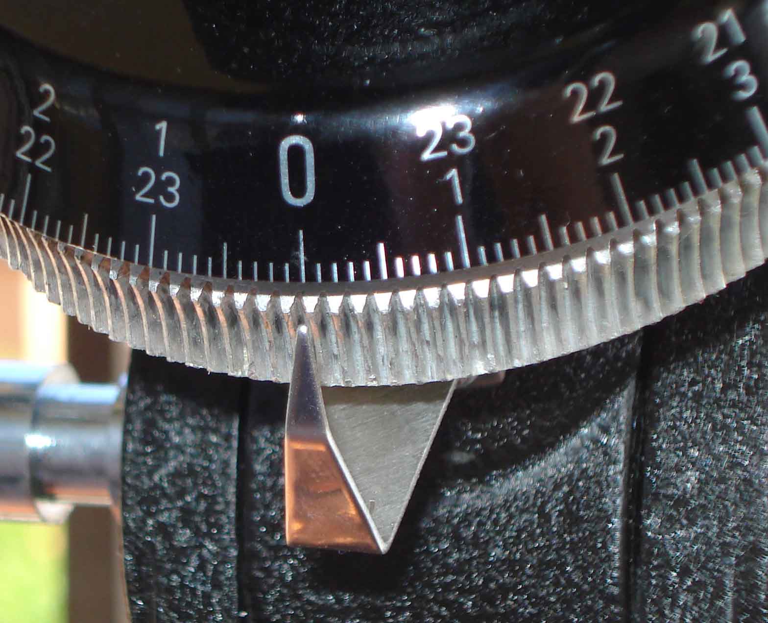

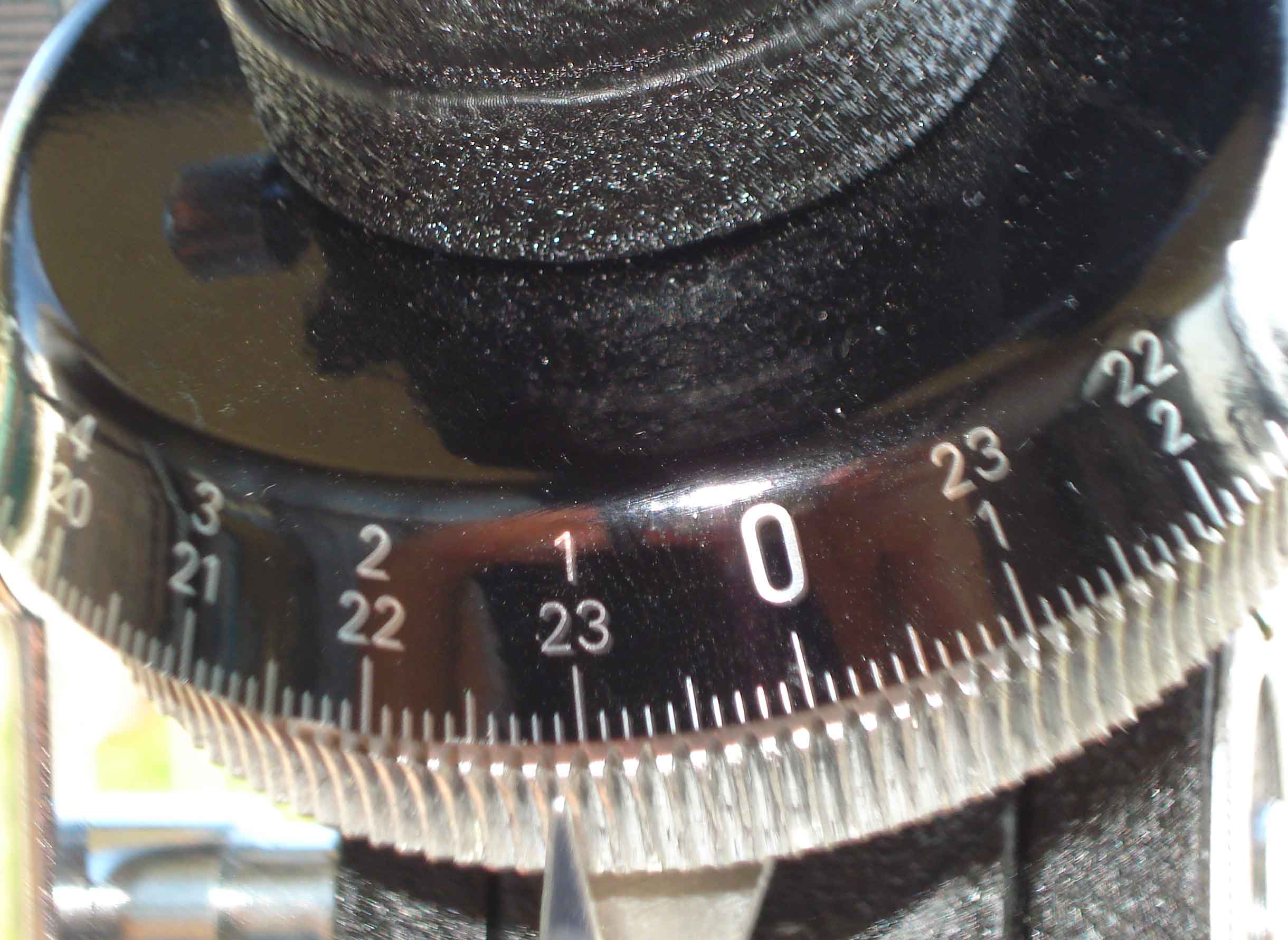

Bueno.....luego de repasar el tutorial de astrohobby, puse a nivel la montura, no estaba muy desnivelada, pero si hay que hacerlo lo hacemos.
Luego, la puse en estacion o eso creia, y sin el telescopio, la lleve a donde dice el stellarium que esta el sol, esperando ver el son por la abrazadera que sujeta al tubo.
La verdad que ni cerca estaba.
Luego me surgio otra duda.
Al momento de orientar SUR-NORTE la montura, si suelto el freno del control de ascencion, al quedar a plomo, por la pesa, este indica 23H. Eso es correcto o la tengo llevar a 0Hs antes de orientarla Sur-Norte?
Otra prueba que hice, para descartar error del stellarium fue poner la hora de la PC en UTC y lo mismo al stellarium.
DSC01480-0-.jpg.76f76023112612fc1079318a
DSC01478-23.jpg.d41ac0793f63ff2b2a3120eb

La única forma de "coordinar" los círculos de ascención recta es apuntado a una estrella de AR conocida y mover los círculos de modo que la AR que marquen coindcidan con la estrella elegida.
Cuando el teles apunta al polo sur podés solo calibrar el círculo de DE poniéndolo a 90º. Al punto que tiene coordenada DE -90º le "viene bien" cualquier coordenada AR, el sistema de coordendas tiene un "problemilla" allí. Si la DE=-90º y la AR=x el punto en el cielo es siempre el mismo aunque x cambie, ese punto es el polo sur celeste.
En síntesis poné el teles en estación. Con el teles alineado con el eje polar, calibrá el círculo de DE de modo que se lea 90º. Luego busca una estrella, digamos sirio, y calibrá el círculo de AR de modo que se lea las coordenadas de sirio. Y así te debería andar más o menos bien, tampoco pretendas la gran presición.
