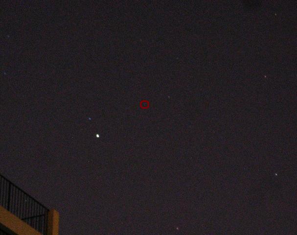

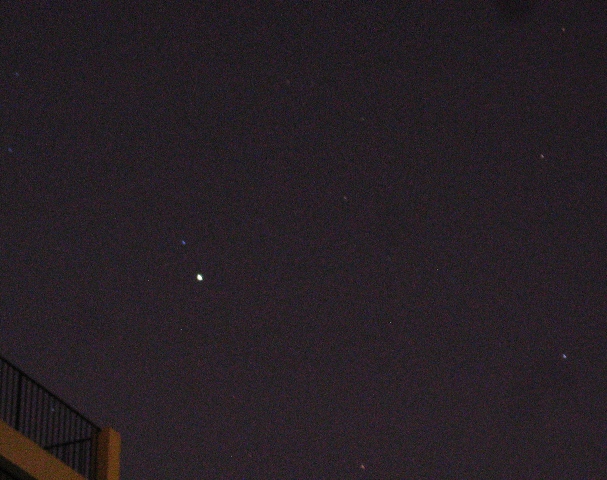

Publicado 23 de Febrero del 200916 a pero ya nunca te encontre, ¿que sera Lulin de mi? Perdón por la intro pero pase las ultimas 2 horas buscando al Cometa y ni siquiera lo intuí. Tengo cargado el Stellarium con sus datos. Chequee toda la data que hay por acá y muchos etc más y aun asi me fue imposible verlo hoy. Mi tele es un Hokenn 76-900 eq1 y tenía entendido que debería poder verlo. Adjunto una foto de los alrededores de Saturo (amarillo) tomada a la 1 mas o menos. Creo haber revisado cada uno de los puntos de luz y nada. Confieso que nunca vi un cometa por telescopio con lo que es probable que lo confunda con un estrella. Dede ya muchas gracias. Iolta. San Cristobal. PD: No sabia donde postear la consulta. Crei que aqui estaria bien, porque quizas muchos novatos como yo anden en la misma. Saludos a todos.
Publicado 23 de Febrero del 200916 a Hola!, mira justamente a esa hora yo ayer lo vi. Con el teles chico (un 70400). En el circulito rojo aproximadamente. Desde mi cielo luminoso no se veia muy bien, no habia gran contraste. Se veia como una nubecita pequeña, no llegue a identificar la cola. Hoy voy a usar el tele grande, e intentar inclusive sacarle foto. Hoy va a estar muy cerca de saturno. Saludos.

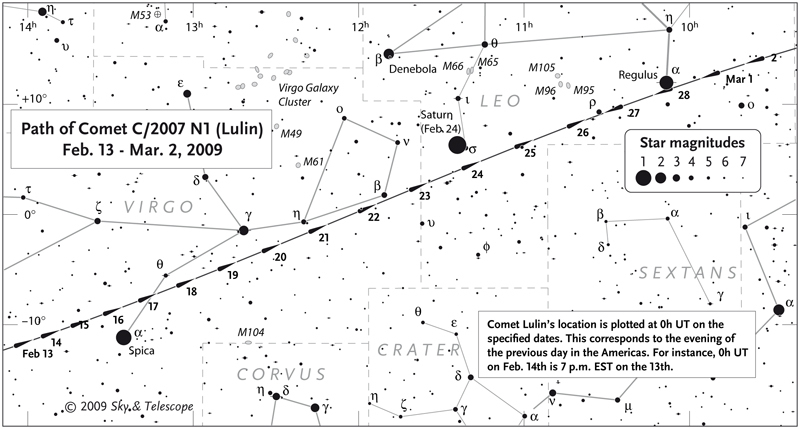

Publicado 23 de Febrero del 200916 a Hola ioltaworzo Acá tenés la ubicación del cometa para estos días. Espero que te sirva. Saludos
Publicado 23 de Febrero del 200916 a ioltaworzo, para que tengas en cuenta no verás un punto de luz, como bien comentó Fede,ni siquiera como una debil estrella, se ve una mancha difusa,como muy desenfocado.Con un ocular de 20 o 25 podrás localizarlo perfectamente. Seguro pasó por tu visual pero no pudiste advertirlo. Suerte para vos y para todos esta noche.
Publicado 23 de Febrero del 200916 a Autor Muchisimas gracias!!! Lo debo haber visto y no me di cuenta!!!! Igualmente disfruté mucho de Saturno. De nuevo gracias y, la verdad, da gusto encontrar tanta gente dispuesta a ayudar Abrazo.
Publicado 23 de Febrero del 200916 a Hola, Con el mapa que te manda Chuli y tu telescopio tenés que localizarlo. Ojo que desde este hemisferio las cosas se ven al revés, y por ejemplo la trayectoria que se indica por "debajo" de Saturno, nosotros en realidad la vemos por "arriba" Saludos y suerte!!!

Publicado 25 de Febrero del 200916 a HOLA FOREROS, BUENO SOY MUY NUEVO EN ESTO, AYER TRATE DE OBSERVAR A LULIN!! ERAN TIPO 2 30 DE LA MADRUGADA, Y COMO NO ME GUIO BIEN EN EL CIELO, USE EL MAPITA QUE PUSO ALGUNO DE USTEDES DE LOS 20 DIAS DE PASO!! NO SE SI ESTOY UBICADO, AYER ME PARECIO QUE PODIA ESTAR A UNOS GRADOS DE SATURNO HACIA EL NORTE!! ENTRE DOS ESTRELLAS!!! SE LO VEIA COMO UNA MAS Y DETRAS COMO UNA NUBOSIDAD!! ES ESTE LULIN!! O ESTOY COMPLETAMENTE PERDIDO JAJA!!!! SI ES ASI ALGUIEN ME PUEDE GUIAR PARA PODER VERLO HOY!!! CON REFERENCIA A SATURNO QUE ES MI GUIA!! SALUDOS Y GRACIAS!!!!!!!!
Publicado 25 de Febrero del 200916 a Hola fierro, efectivamente, ese es el lulin. Se va a ir acercando a la estrella Regulus, por lo que tambien vas a poder ubicarlo con facilidad. saludos y buenos cielos!

Publicado 26 de Febrero del 200916 a Yo no pude.. Sin embargo vi por primera vez Saturno. Lo enfoque primero con el buscador, pensando que era una estrella y al ver por el ocular el salto que pegué!!! Hoy 26 lulin estará cerca de Regulus cierto? Más al este o al oeste..más al norte o al sur.. cuánto? Saludos..!
Publicado 26 de Febrero del 200916 a Lo vas a poder ver unos 4º más hacia el Este y un poco más abajo. Mañana 27 debería estar casi pegado a Regulus. Feliz cacería!

Publicado 27 de Febrero del 200916 a Esta madrugada estuvo bastante cerca de Regulus, en las primeras horas del 28/2 va a estar mas cerca y pasandola, o sea alejandose de saturno. saludos y buena caceria
