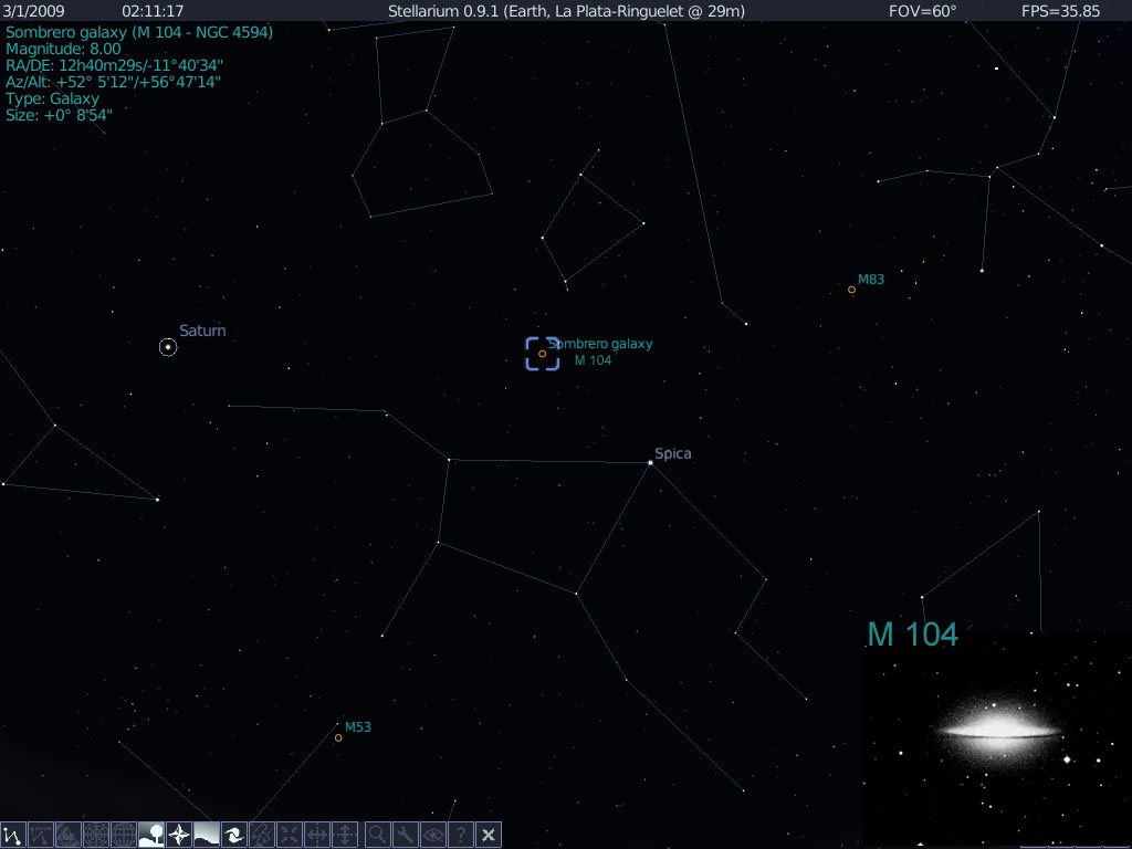

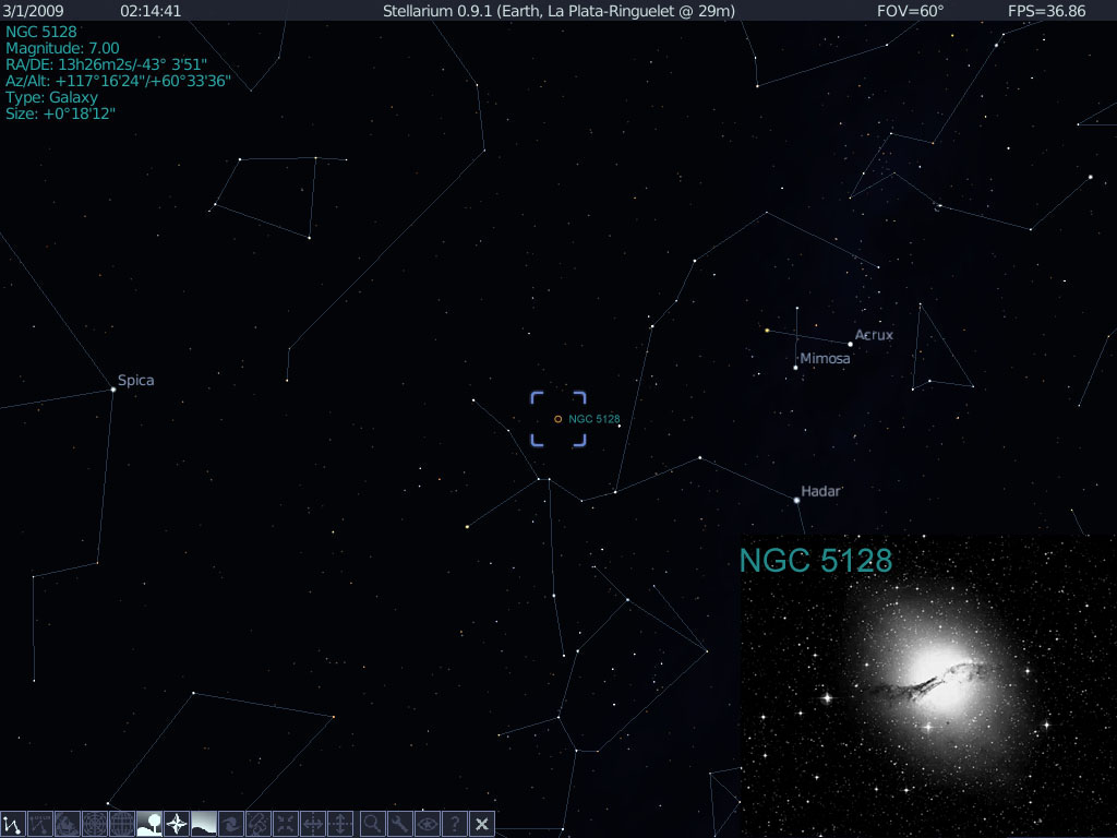

Hola Jorge, lo ideal para observar galaxias es un cielo bien oscuro, ya que son objetos muy tenues y muy pequeños, podes probar de encontrar NGC 5128, una galaxia de mag. 7 en centauro, muy cerca de omega centauro, M104 en cuervo, esta es mas difusa, pero creo que la podes llegar a ver si el cielo es bueno.

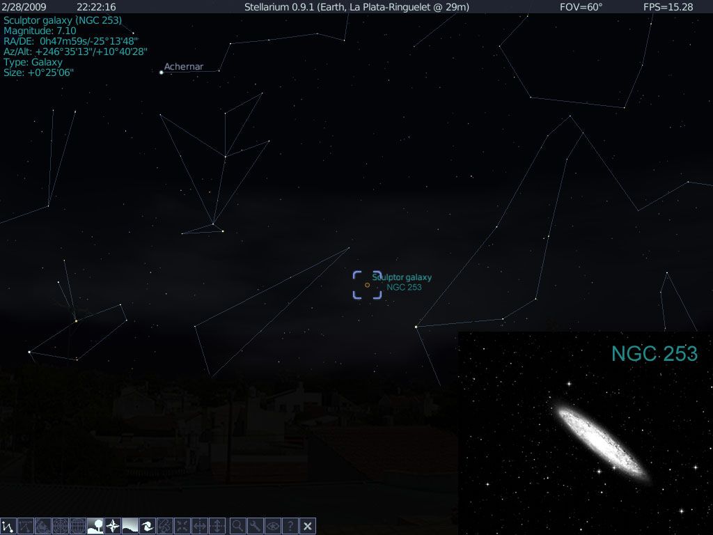

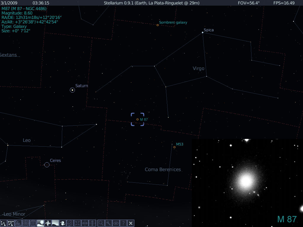

Además de las que dice Baxter algunas del cúmulo de Virgo/Coma como M87; Andrómeda y NGC 253 en Sculptor seguro si tenés un cielo oscuro.

Respecto a las Galaxias, publico cartas y fotos de las comentadas por los muchachos. En esta epoca, de Andrómeda...Forget about it!»
m104.JPG.d185c4c9fc6f1f12e8a5ab5812ca20a
5776b4ab3a26f_ngc5128.JPG.549ecec5c19066
ngc253.jpg.f5d7bfb72bd4f085ed24d2b786b1b
m87.jpg.2319c1a3d820ad72e47febaad3340b25
