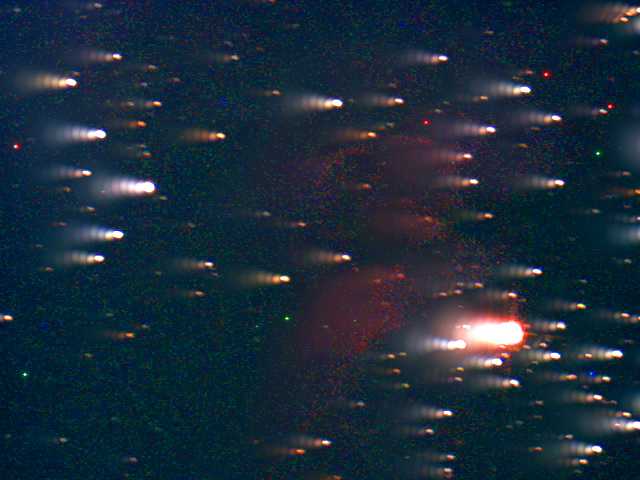

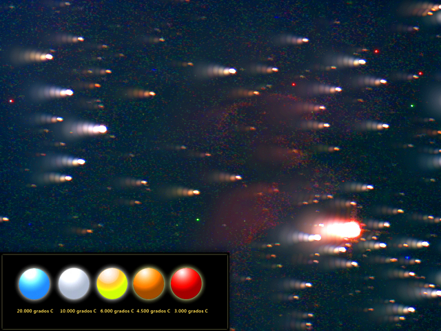

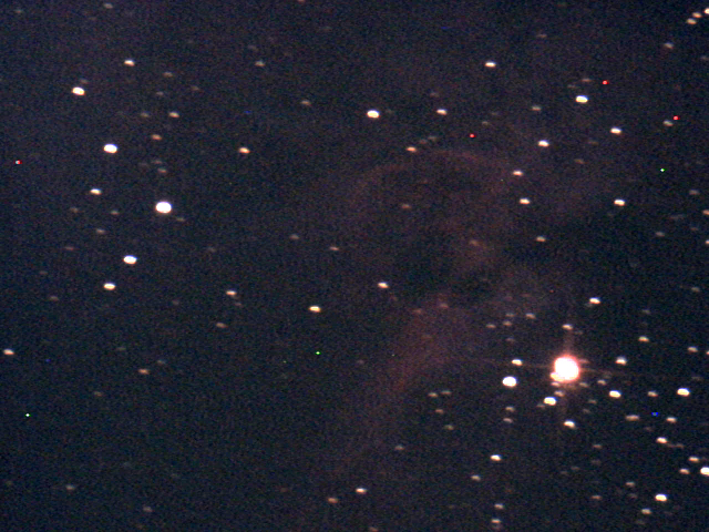

Publicado 24 de Marzo del 200916 a Los conos sensibles del ojo humano y los pixels de los sensores no alcanzan a visualizar el color verdadero de las estrellas ya que al acumularse los fotones se "sobreexpone" el área y lo vemos como puntos mas o menos blancos. Al ver las estrellas muchas atrofotos, la larga exposición "sobreexpone" las estrellas mas brillantes "juntando luz" hasta componer puntos mas o menos blancos. El mejor astrofotógrafo del mundo, David Malin, del Observatorio Anglo-Australiano, ideó una técnica muy simple pero astuta de visualizar mejor el color de las estrellas. Consiste en dejar que las estrellas deriven sin seguimiento y en cada nuevo frame de larga exposición se SACA DE FOCO un poco más en cada una en forma sucesiva. De alguna manera, la técnica logra "dispersar" los fotones para permitir que nuestros ojos y los sensores digitales muestren el verdadero color. Hice una prueba con Eta Carinae y los alrededores de la nebulosa Ojo de la Cerradura. Para ello hice 7 tomas de 5 segundos de exposición y gradualmente la saqué de foco. De esta manera, muchas estrellas muestran de una manera visual su color, que normalmente se pierde en el procesado cuando uno trata de corregir problemas de enfoque. Es una atractiva y entretenida manera de ver las estrellas y de exponer la impresionante cantidad de info que viene en una astrofoto. Voy a probar con otros objetos que prometen mostrar mas detalles tales como cúmulos abiertos (El Joyero, etc.) Como todos saben, el color nos muestra la naturaleza de la cual están hechas la estrellas, su temperatura, edad, etc. Si bien no es una técnica para investigación como la espectrografía, es un modo mas de mirar los objetos de nuestro universo superando una limitación propia de nuestra visión. Acompaño el resultado y el primer frame con buen foco (a propósito no se sustraje darks para que se vea tal cual). Espero seguir intentando esta modalidad hasta lograr fotos mas atractivas.
Publicado 24 de Marzo del 200916 a Ale, muy interesante, no lo conocia! Se nota claramente la diferencia de colores en las estrellas, que en la foto guiada apenas se perciben. Muy buena tecnica, gracias por compartirla. Saludos y buenos cielos! iOptron CEM70AG, iOptron GEM28ECAskar ACL200, Duoptic ED Pro 60, APO 90, Photo 90 5 elementosQHY600M, QHY294M Pro, QHY268C, QHY183M, QHY5III462CZelaya - Pilar - Buenos Aires - ArgentinaDuoptic - Espacio ProfundoMi Galeria de Fotos IG: @rfcontrerasb

Publicado 24 de Marzo del 200916 a Muy buena tecnica Ale.. Ademas es bueno poder visualizar el verdadero color de los objetos celestes!.. Con los cientos de cúmulos (abiertos y globulares) seguramente vas a obtener gran cantidad de variedad de colores!.. Felicitaciones por el post!.. Saludos

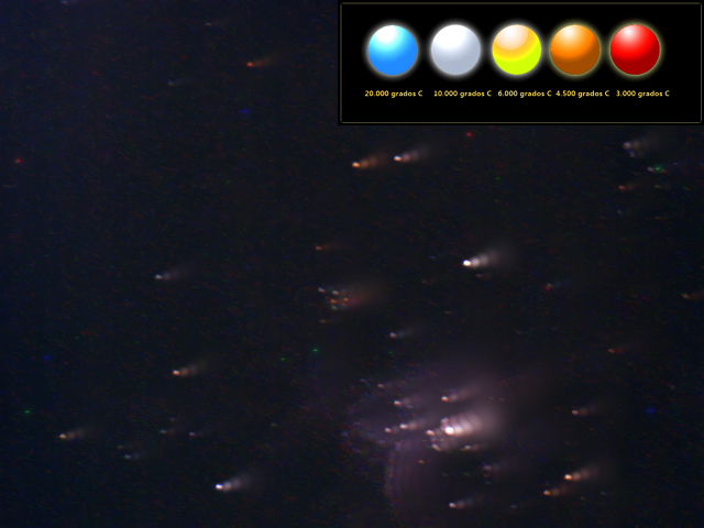

Publicado 24 de Marzo del 200916 a Autor Gracias Darío! Acompaño otra de 30 Doradus que no puse antes porque la verdad que no muestra tanta diferencia de color pero vale para tener como referencia. Alejandro

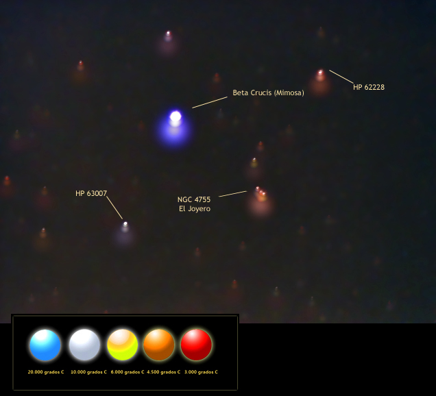

Publicado 25 de Marzo del 200916 a Autor Acabo de hacer una foto de campo amplio en los alrededores de Mimosa (Beta Crucis) y El joyero NGC 4755, con el lente Zoom Canon y la webcam aplicando esta técnica de desenfoque progresivo. Fijense que interesante el cono de luz multicolor de El Joyero reflejando una buena cantidad de colores diferentes.. Alejandro[/i]
Publicado 25 de Marzo del 200916 a Muy buena técnica Ale, gracias por compartirla. Seguramente con cúmulos como el joyero va a dar un muy buen resultado.
Publicado 25 de Marzo del 200916 a Muy bueno Ale, habia leido algo de la tecnica en el libro de Levi y me habia llamado la atencion. te felicito
