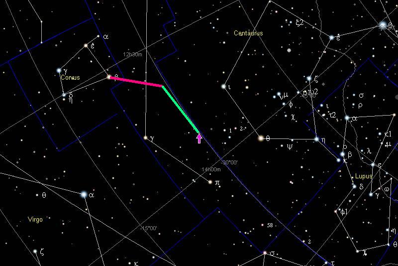

Publicado 25 de Marzo del 200916 a Yo suelo tomar una de las diagonales del trapecio de Corvus como medida. Parto desde Beta Corvus hacia la derecha siguiendo la prolongación de la diagonal patrón una vez y luego otra vez pero al Este. Puede parecer compliquetti pero invariablemente la he hallado aún en ciudad y teniendo el resto del Centauro tapado por un árbol (bien podría ser referencial ya que tiene varias estrellas brillantes)
