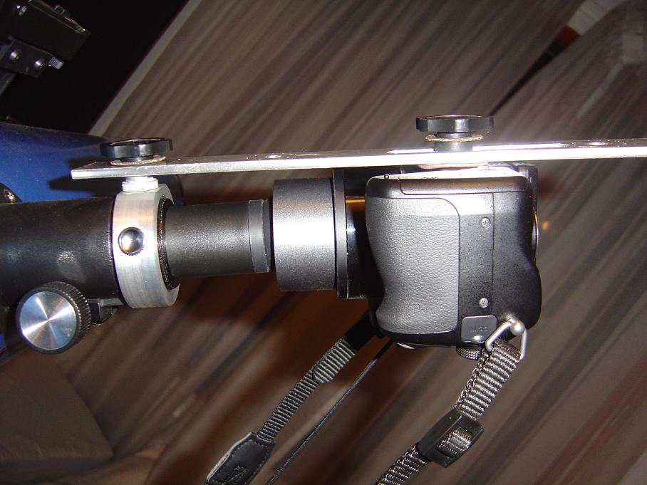

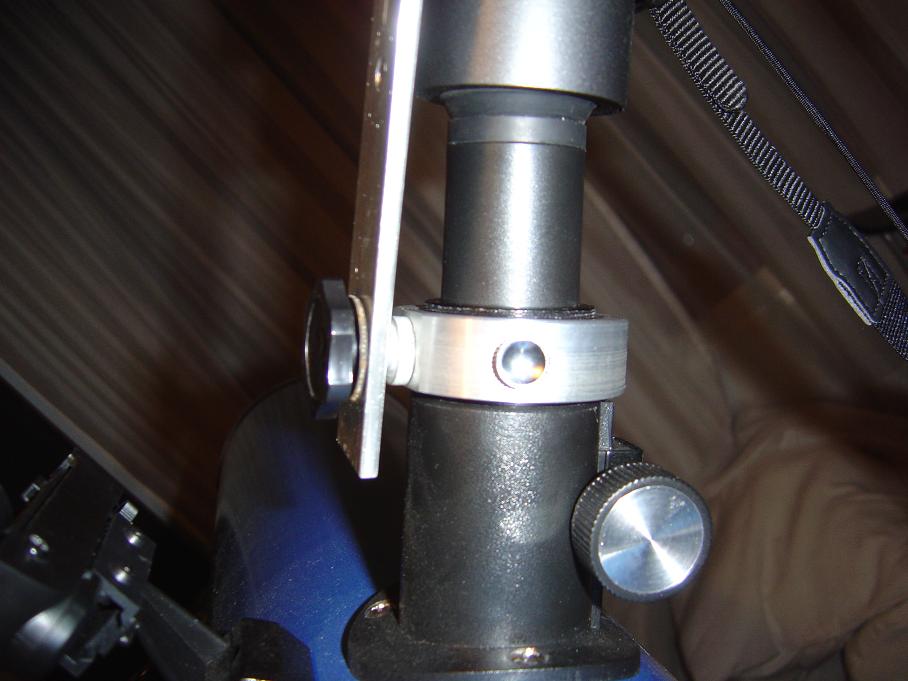

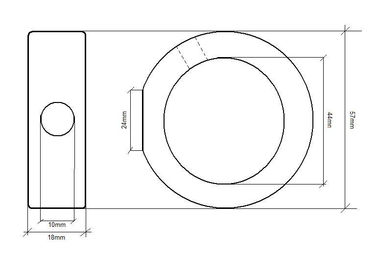

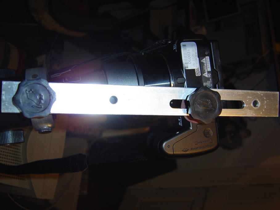

Publicado 31 de Marzo del 200916 a hola gente! acá les dejo unas fotos del soporte para la cámara digital que acabamos de terminar con mi viejo... está hecho completamente en aluminio, el anillo está hecho a partir de una base para antenas de aviación que había tirada en mi casa... que fue torneada y acomodada para llevarla a las medidas necesarias (tmb les dejo una imagen con las medidas del mismo) la planchuela de aluminio era de un pie de un reflector viejo que había en casa... y le hicimos un par de agujeros y lo fresamos para hacer la corredera... el soporte en si está hecho específicamente para mi cámara y no es muy universal que digamos... pero bueno aquí va! antes de irme quiero agradecerle a Baxter por los consejos... cuando se despeje lo pruebo... por lo que vi en el pronostico mañana a la noche voy a tener un poco de cielo jajajajaja suerte! cualquier duda pregunten no más!
Publicado 31 de Marzo del 200916 a impresionante che, que bueno que te quedo! suerte Antes de consultar algo, presentate aca: https://www.espacioprofundo.com.ar/forum/11-club-social-espacio-profundo/ Guias para iniciados: https://www.espacioprofundo.com.ar/topic/32428-normas-del-foro-que-telescopio-comprar-preguntas-y-respuestas/ Tambien podes usar el buscador: https://www.espacioprofundo.com.ar/search/
Publicado 1 de Abril del 200916 a Autor ya saqué las primeras fotos... son de la luna, subí una (about8671.html) no saque más porque se nubló... anda muy lindo el aparatejo... nada de vibraciones! y pude hacer andar bien el seguimiento de mi montura así que hoy fue una buena noche de astronomía (aunque duró solo 30 minutos ) suerte gente!
