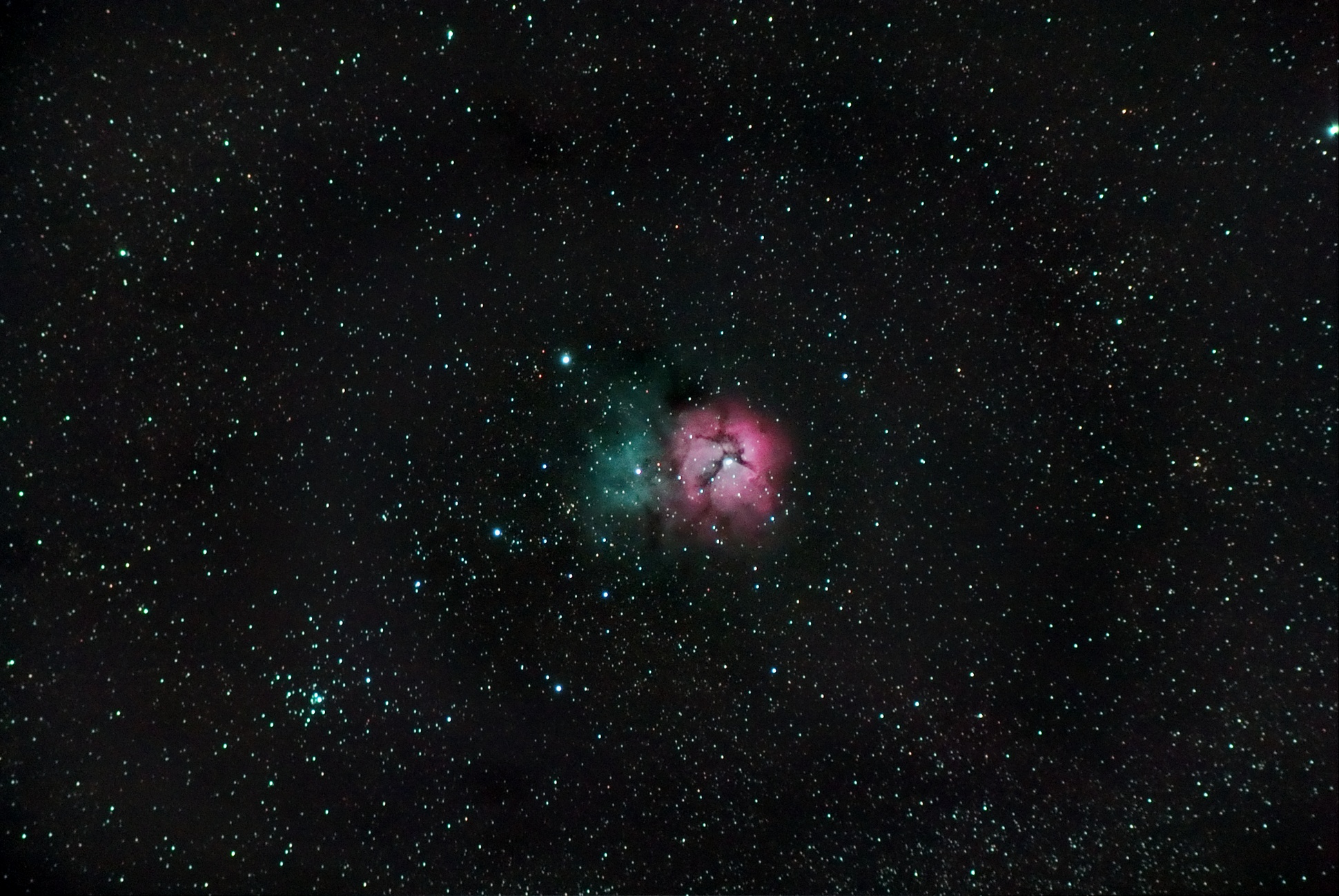

La noche no estaba tan despejada como cuando hicimos a M8, el horizonte estaba tapado por un manto anaranjado, producto de la contaminación.
Le apuntamos a Trífida e hicimos 15 cuadros de 200 segundos + 10 darks de 40 segundos (para hacer mas rápido jeje). También hicimos algunos cuadros de 300 segundos (5 minutos) pero estaban muy quemados por la contaminación, aunque no había nada de trail.

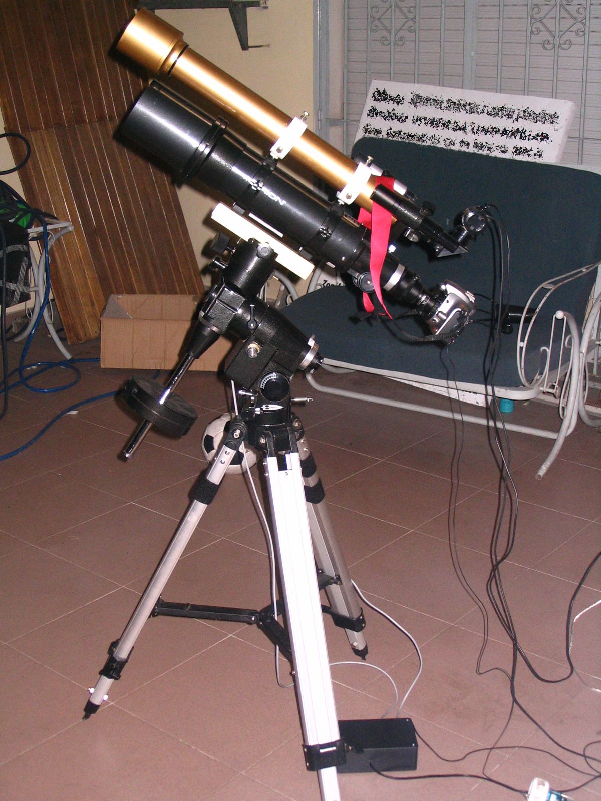

El equipo: Canon 300D sin modificar + filtro de polución Orion BroadBand, refractor Orion acromático 100/600, EQ5
Guía: refractor Tasco 60/700 y webcam SPC900 modificada
Les adjunto la foto resultante, al procesado le hice lo mismo que en M8. Es destacable que cerquita de Trífida está M21 (abajo a la izquierda), un cúmulo abierto. El campo que da el conjunto es bastante grande. Me gustaría ver cómo se comporta en el campo con la nebulosa Rosetta.

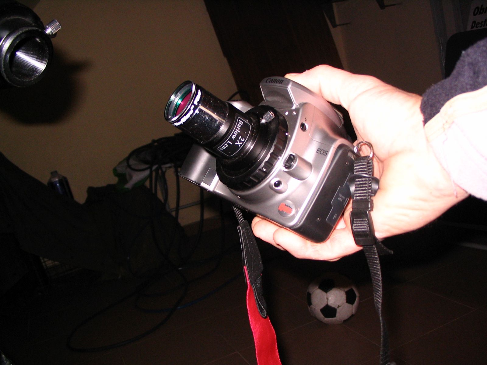

También les adjunto fotos del adaptador del barlow a la réflex. Es impresionante como este diafragmado que produce el tubo barlow, reduce la aberración cromática.

Muy buena, es interesante como se ve la nebulosa de reflexión, por lo general la roja de emisión contrasta mucho con la azul pero acá se ven las 2 bastante balanceadas.
Es una foto hecha con maestría!

No probaron de acercarlo mas al chip?, asi viñetea menos y recoje mas luz..

Como siempre lo tuyo es espectacular.
Esa combinación y ese filtro mato todas las luces de San Justo che.

Carlos, le voy a pasar el dato a Andrés, no es mala idea. No se están aprovechando los 100mm del telescopio y la f/ aumenta.
