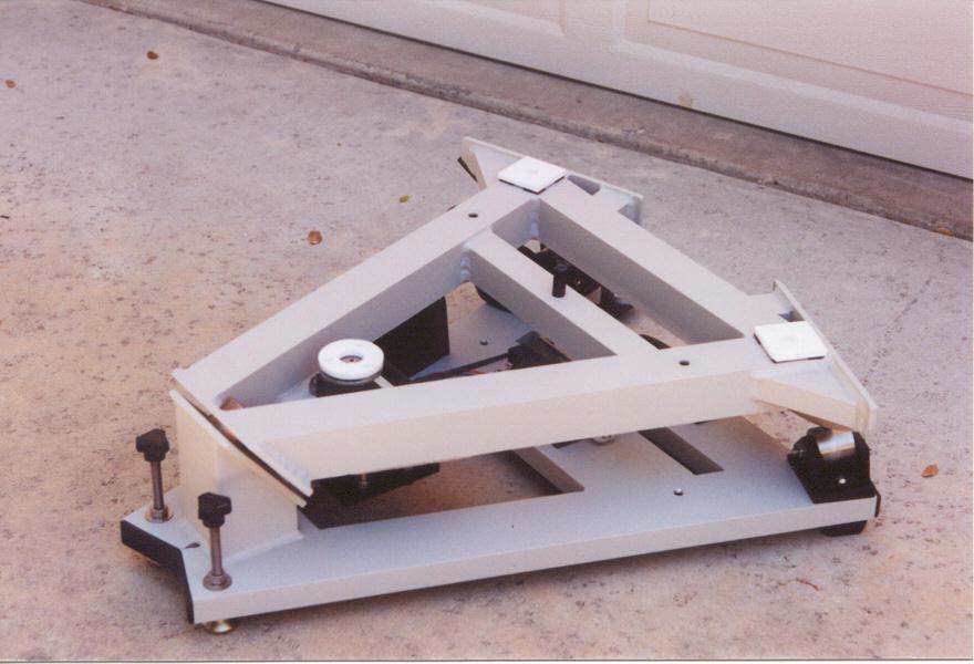

Hola Gente, les hago una pregunta de ignorante jaja, alguien sabe si con las plataformas ecuatoriales como la que adjunto abajo se puede hacer astrofotografia o ademas se necesita un desrotador de campo? porque no se adonde lei o escuche que se necesita el desrotador...
Gracias y saludos...pablo

Pablo, no es necesario el desrotador de campo. El desrotador lo necesitas si no usas la plataforma ecuatorial.
La diferencia entre usar unas plataforma con un dobson y una montura ecuatorial está en el tiempo que te permite hacer la exposición: en el caso de un dobson con plataforma, el telescopio te va a barrer una linea en el cielo que por unos momentos se va a asemejar al movimiento aparente del objeto y ese es el tiempo que va a permitir hacer la exposición y será mayor cuanto menos aumento uses. Una montura ecuatorial va a barrer un arco que va a ser igual al movimiento aparente del objeto.
Chuli, gracias, es lo que tenia pensado pero no estaba seguro, por un tiempo determinado te permite hacer exposiciones, serian moderadas.gracias
