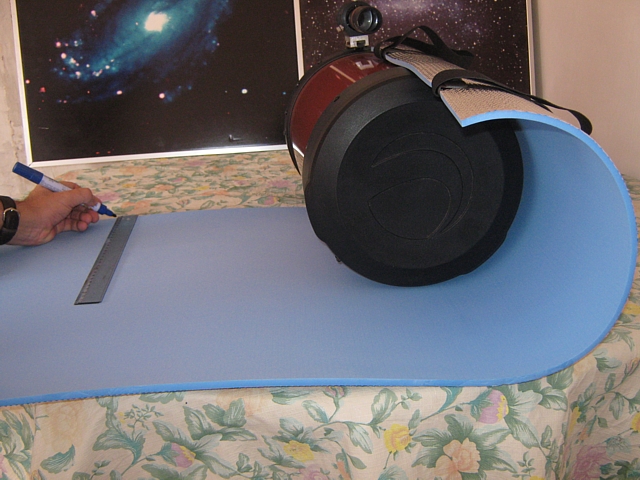

Como saben, el rocío es un tema jodido para telescopios SCT, vulnerables a acumular gotitas en la superficie de la lente correctora hasta el punto de bloquear totalmente la visión. En mi caso lo sufro bastante, ya que mi ciudad es costera y es frecuente la humedad nocturna. Observo con un NexStar 8 SE y la acumulación de rocío hasta lo insostenible puede ser tan prolongada como ~2 hrs o tan rápida como 20 minutos!

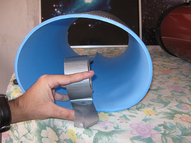

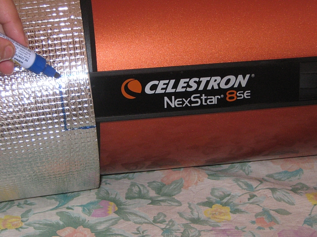

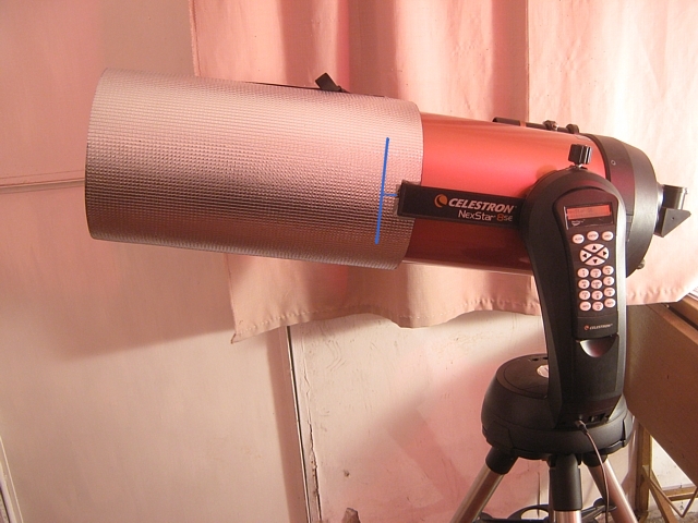

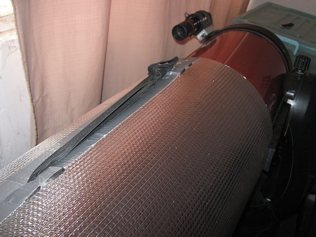

Vi innecesario gastar por un dew shield (protector anti rocío) de fábrica (~USD40 + gastos de envío desde EEUU), decidí fabricarme uno de forma muy sencilla. Abajo pueden ver en imágenes los pasos que seguí.
Tras testearlo un par de veces (tengo pocos días despejados últimamente :( ), me ha ido muy bien. El rocío apareció después de casi 3 hrs, aunque sin tapar completamente la lente. Me falta probarlo en el desierto por largo tiempo para dar una opinión más completa.
Espero a alguien le sea de utilidad... saludos :wink:
00.jpg.f093fbab673d2c00926cd042c3548bf6.
01.jpg.90fe0b7cd709193c2f265efd33d137e5.
02.jpg.b2953ac819a60306f9e9f6299840d780.
03.jpg.749ed6b89f428b6bacdd294562813682.
04.jpg.8dce3097190ea3ca96625078b239a321.
05.jpg.525d7a34d40c4cc6cecfb86469629b8b.
06.jpg.157c0c9cc662b95789dbc7466484d178.
07.jpg.d12502f18ff28c063e6cb8ca0a0375a6.

Gracias por compratirlo con nostoros. Efectivamente se llama goma eva acá también.

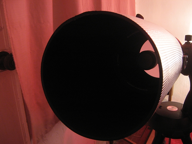

Una sugerencia (bah quizás lo hiciste y no sale en las fotos), pintar de negro mate la goma eva con un aerosol, para evitar reflejos de luz indeseados.

Hola Miguel, gracias por la acotación. Efectivamente un aerosol negro opaco le da el acabado ideal para a evitar reflejos, lo cual hice hace poco y olvidé ponerlo dentro de las fotos de ejemplo. :roll:

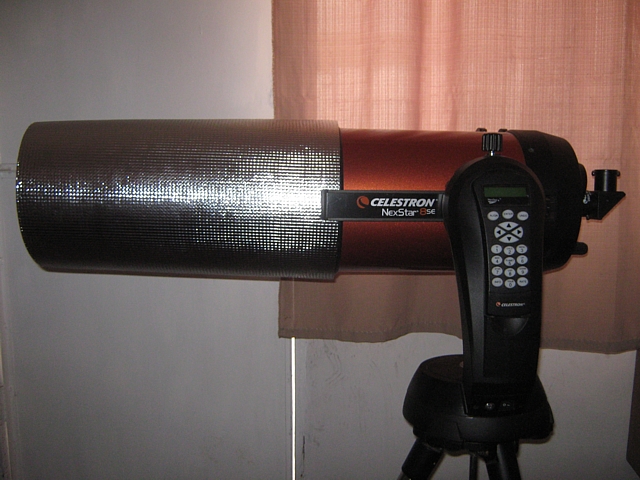

Hola Daniel, hasta ahora sólo lo he probado en mi patio con algo de viento y anduvo bien, se mantuvo fijo todo el tiempo (me falta probarlo en el desierto). Está sujeto a presión hasta 5 cm más allá del borde, y el espacio extra para la barra deslizante favorece el agarre. También es importante que la longitud del dew shield sea a lo más del mismo tamaño del OTA (en mi caso 43 cm) para dar estabilidad y no te quede bailando o se corra.

Al tuyo en particular lo veo un poquito largo, no te oscurece la imagen? Hay que tener cuidado de no perder luz.

Muy bueno Farid, eso sí pintalo de negro!!

Disculpen, debí haber puesto de partida la versión final del artilugio (las fotos son del armado inicial), aquí adjunto tal como se ve ahora el conjunto :wink:
