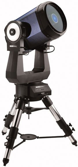

LX400-ACF_header.jpg.46c43eda7746ae12780

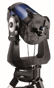

LX400-ACF_16_rear.jpg.8b617b17d4505e3c91
exacto, esa es la pregnta, si ves la imagen, el telescopio se ve que es algo "pesado" para esa montura azimutal, y (por experiencia con un etx 125 (no digo que sea lo mismo)) siempre con esa montura se descentra el objeto del ocular aunque tenga "seguimiento automático" y pues eso para astrofotografía no es muy aceptable que digamos,
la diferencia del precio con montura ecuatorial si es grande, por eso pregunto si mejor vale la pena esperar para comprar el rcx con montura ecuatorial (la montura la promocionan como max mount)

Una alcaración, las monturas alta azimutal y los de horquilla son muy buenas (de hecho, los grandes telescopios profesionales tienen ese tipo de monturas, jaja), la única desventaja es que cuando tengas el equipo para astrofotografía colocado te va a resultar incomodo para hacer seguimientos largos y/o cambies mucho de altura vas a tener que sacar el equipo fotográfico para que el telescopio haga el giro y después volver a colocarlo. Pero para lo demás es super práctico.
De todas maneras, la diferencia con una montura ecuatorial (que sea realmente buena) es bastante dinero, de hecho hay monturas ecuatoriales que rondan los 20.000 Dolares.

entonces imaginemos que ya tengo el telescopio con la montura azimutal, si le colocase una cámara más accesorios (filtros, adaptadores, etc) masomenos es agregarle 1 kilo de más,
¿habrá algún problema con el seguimiento automático o si me soporta la montura ese kilo de más?
La montura te soporta 1kg y hasta más!! Solo necesitas regular el contrapeso cuando tengas todo el aparato con los accesorios colocados!...
No te preocupes por el peso "extra", es un muy buen telescopio...
Saludos!..

Sigo sin enteneder un pomo cual es la comparativa,??
UN RC de MEADE de 16" puede venir con Horquilla o con Ecuatorial Max Mount, la diferencia radica en la construccion del OTA, uno viene con los soportes para Horquilla y el otro no, tiene una platina con unos brazos que van atornillados en el OTA para la max mount. la otra difierencia es que la MAx MOunt sola cuesta 29.999 dolares mas el teles que son otros 39.999 dolares, suma solo eso.
EL otro RC con Horquilla, es un excelente telescopio para astrofotografia, no entiendo cual es el problema con astrofotografia con ese telescopio, aparte de tener errores casi cero y seguimientos de horas con el objeto en el campo visual.
Si uno tiene un telescopio de 40.000 doalres, obvio que no le va a poner una camara canon reflex, le va a poner una Atik o una SXVF H9 o mas grande tambien, y esas camaras pesan gramos, no kilos, pero a ese tipo de montura con horquilla no le hace que le pongan mas kilos, estan calculados para excesos.
Un telescopio para autoguia pueden andar por los 2 kilos y una camara para autoguia son 100 grs, una refelex cuerpo solo apenas son 450 grs pero uno con un telescopio asi no usa una reflex, usa una CCD que no baja de los 8.000 dolares.
LCG1, sigo sin entender, nos preguntas que te gustaria ahorrar para la Ecuatorial o sea la Max Mount??, y encima preguntas que opinamos??
Seria lo mismo que te pregunte sobre un Lamborgini si me lo compro o no?? que opinan??
Si tenes la plata para comprarte o llegar a adquirir un MEADE RC 16" ya sea con Azimutal o con Max Mount, eso no se pregunta que tal son??, directamente uno va y lo compra. Estamos hablando de telescopio de muy alta gama, esos telescopios aparte de que tengan GPS, no tiene errores en la guia... es mas los telescopio MEADE de gama media a muy alta viene con una fucnion en el autostar que es el PEC (Periodic Error Correction).

Hola LCG1, ante todo bienvenido a Espacio Profundo. Entiendo tu pregunta, los modelos por lo general vienen con monturas que soportan el peso del telescopio y accesorios. Ahora, si lo que queres hacer es astrofotografia, te sugiero que NI CONSIDERES el modelo RCX. Este modelo de Meade se lanzo como RCX, donde RC hacia alusion a Ritchey Chretien, cuando en realidad no lo es. Por esta razon varias empresas le iniciaron acciones legales y tuvieron que renombrar a la linea completa como LX400 ACF. ACF es la sigla que define a los modelos de Meade que son "parecidos" a un Ritchey Chretien, pero no lo son desde el punto de vista de diseño, ya que tienen lentes correctoras para lograr un campo plano, a diferencia de dos espejos hiperbolicos de un diseño RC puro.
Por otro lado, tengo entendido que Meade discontinuo la fabricacion de las monturas Max Mount por tiempo indefinido por problemas de diseño, si te fijas en sitios como OPT Corp aseguran que tienen asignadas varias monturas para cuando Meade las vuelva fabricar.
Si lo que queres hacer es astrofotografia considera las siguientes monturas (dentro del presupuesto de lo que vale un Meade "RCX" 16)
AstroPhysics Mach 1 GTO
Software Bisque ParaMount
Takahashi EM400
Todas estas monturas son ecuatoriales con Goto de alta gama.
Para el tubo, considera;
PlaneWave CDK 17 (ritchey chretien puro)
RC Optical 16 inches Carbon Truss
Ahi vas a tener un Ritchey Chretien de verdad, con un desempeño superior en varios ordenes de magnitud respecto al invento de Meade.
