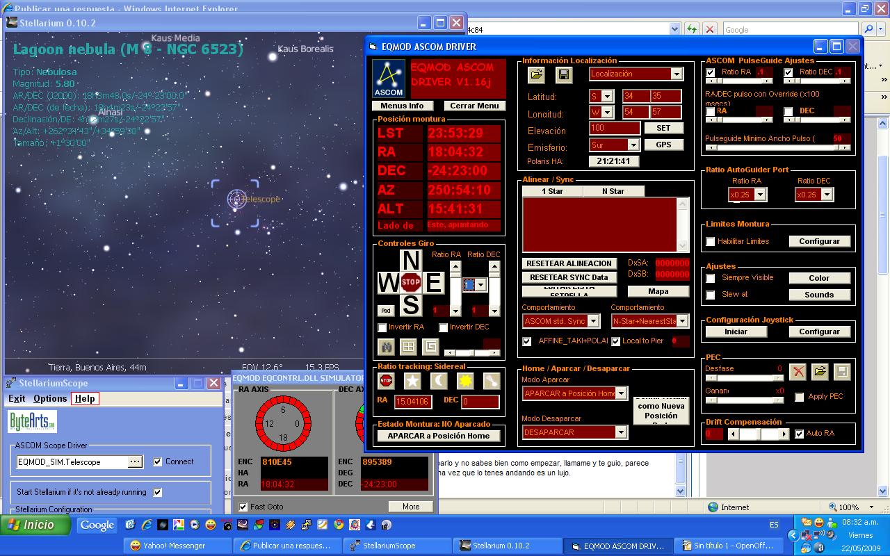

Hola Juanjo, tal como vos decis, cuando seleccionar un modo de seguimiento le das "enter" y no te dice nada, simplemente selecciona el modo. Yo hasta ahora nunca use la funcion de pec de la montura, estoy mas abocado a poner en estacion de manera precisa con el Eqalign para despues medir el error periodico.
Hace poco decidi probar el proyecto EQMOD, mediante el cual literalmente reemplazas el controlador de la montura por una version mejorada y con mas caracteristicas que el controlador. El uso es relativamente simple (mas cables!!), si tenes puerto serie en tu maquina conectas el cable serie que viene con la montura al segundo conector que tiene el controlador, en el controlador indicas modo PC Direct Mode y listo. Si no tenes puerto serie tenes que usar un conversor USB-Serie (se venden en todos lados) y listo. Una vez conectado el telescopio podes controlarlo desde la pc, con funciones como;
EQMOD
Alineado con 1, 2, 3 y n estrellas. Para elegir las estrellas haces doble click desde cualquier programa que soporte el protocolo ASCOM. (Stellarium via StellariumScope, Cartes Du Ciel, etc).
Medicion de error periodico. Correccion de error periodico. Guiado con velocidad variable (a diferencia del guiado con velocidad fija del controlador).
Para astrofotografia, "Modo Mosaico", "Modo Espiral" (para encontrar objetos cerca del lugar donde tenes apuntado el telescopio.
Listas de observacion pre-cargadas.
EQALIGN
Alineado por el metodo de deriva asistido por computadora.
Ahora, para que todo esto lo puedas usar tenes que llevar el firmware del controlador a la version 3.24, que cuenta con el modo "PC Direct Mode".
Con estos programas vas a poder medir el PE, hacer PEC, y un monton de funcionalidades mas.
Si te animas a probarlo y no sabes bien como empezar, llamame y te guio, parece complicado pero una vez que lo tenes andando es un lujo.
En la foto que te adjunto apunte a Laguna en el Stellarium, y me llevo el telescopio al objeto.
eqmod.JPG.2dc8f7109d104e6db9759fe0995599
