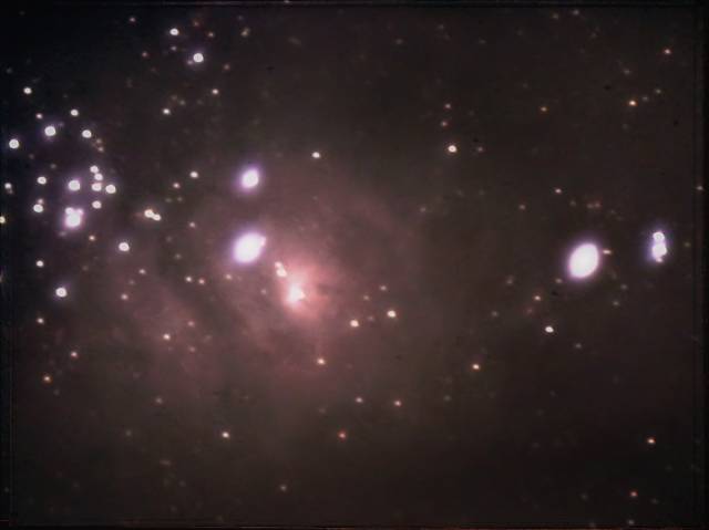

Amigos:
Probando el Galileo 70/400 y la webcam sobre EQ5 hice anoche un apilado de 6 cuadros de 75 segundos de exposición de la Nebulosa de la Laguna M8.
Tiene un procesado muy básico con MaxIm DL 5.
También hice dos cuadros de 120 segundos de exposición pero salieron saturados en el canal rojo, voy a intentar recuperarlos y si lo logro los integraré a ésta con Photoshop.
Aclaro que le retiré el diafragma del tubo óptico y le eliminé el diafragma plástico del focuser para que sea más luminoso aún sabiendo que con ello aumentarán las aberraciones opticas (por algo el fabricante diafragmó este tubo).
La intención al comprar este pequeño telescopio es fotografiar las nebulosas grandes que no me entran en el campo visual del telescopio 200/1000.
Tuve que suplementar el largo del tubo adaptador de la webcam con un tubito de rollo fotográfico ya que el plano focal de la webcam con este pequeño telescopio está más hacia afuera.

Quemada y todo esta barbara Ale te felicito.
Tuviste una gran ganancia de campo pero me parece que algunas estrellas a parecen muy extendidas

Néstor:
Ya le voy a encontrar la vuelta a los parametros de la webcam para este pequeño telescopio. Al principio pensé que las estrellas "gordas" (mejor dicho obesas) eran producto de haberle retirado los diafragmas, pero analizando un poco más, el efecto que tienen los diafragmas se relaciona más con las aberracion comática y la curvatura de campo.
Ale, siempre sorprendiendo!!.. con ese campo podes sacarle a varias cosas grandes!!...
Felicitaciones!!.. y como dice el dicho, "con paciencia y saliva.." (jajaja)...

Así es es Darío...este primer intento me da pistas de los proximos pasos.. No es el cromatismo lo que me preocupa sino la excesiva ganancia..
